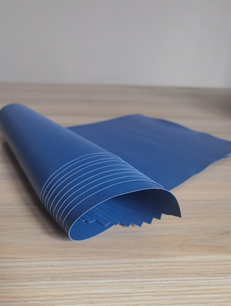

绝缘橡胶密封垫选型:那些藏在技术指标里的安全账,你算过吗?
绝缘橡胶密封垫大概是最容易被低估的工业零件之一。它不显眼,压在法兰之间、卡在配电柜接缝处、嵌在变压器端子周围,平时没人特意去看它一眼。但一旦出了问题——因材料老化导致绝缘击穿、因压缩永久变形造成介质泄漏、因选型不当让整台设备短路停机——那个"不起眼"的垫片就成了事故报告里的第一行根因。所以这篇不谈品牌口号,我们把话说透:从指标到场景,从材料取舍到市场走势,把这块垫片的"里子"摊开来聊。
绝缘橡胶密封垫
一、别只看厚度和颜色,真正决定命门的就这几项指标
很多人采购时的第一反应是问"多厚的""什么颜色""多少钱一平米",但这些表层信息几乎决定不了可靠性。行业里真正用来卡安全边界的参数,其实很硬:
硬度(邵尔 A 55~70)与拉伸强度(≥5.0MPa):太软容易在安装时被螺栓挤压"挤出"缝隙,太硬又贴合不上粗糙法兰面。这个区间不是随便定的,是大量现场装配经验的收敛结果。
压缩永久变形率:垫片的密封寿命本质上由它说了算。硅橡胶体系在 175℃×22h 条件下的压缩永久变形可以做到 10%~25%,而普通 EPDM 或再生胶混料往往在 30%~40% 甚至更高,意味着几个月后预紧力衰减、缝隙重新打开。
介电强度(击穿强度):按 HG/T 相关标准及电力行业惯用做法,6mm 厚度的绝缘胶垫工频耐压试验通常要求达到 20kV 级别,最小击穿电压不低于 30kV。这不是"越高大上越好"的数字游戏——它直接对应着操作人员靠近带电设备时的安全裕度。
体积电阻率:绝缘垫片的底线。合格品至少要达到 10¹⁴ Ω·cm 量级,数值往下掉一个数量级,意味着在潮湿或污染环境下漏电流风险显著上升。有些用再生胶混料的低价产品,这个指标可能差出一个数量级都不止。
有一点很关键:同一张规格表里,不同材质的"同等厚度"并不意味着同等表现。EPDM(三元乙丙)在耐候、耐臭氧、耐水蒸气方面是强项,长期户外或湿热环境中寿命可以拉得很长;硅橡胶的温域更宽(连续使用 -60~+230℃),高温下电绝缘性衰减极小,但普通 VMQ 碰到矿物油会溶胀,这时候就得谈氟硅胶或换材料体系——选错基础配方,后面再怎么加厚度都是徒劳。
二、它在哪些场景里不可替代,又在哪些地方不该硬撑
从已验证的应用版图来看,绝缘橡胶密封垫的主战场集中在三个方向:
电力系统侧(约占绝缘垫片消费的 40% 左右):变压器端子绝缘垫、开关柜隔板、配电装置内部绝缘隔离。这里的核心诉求不是"密封多紧",而是长期带电状态下不爬电、不碳化、不变脆。电力行业近年对安全冗余的要求持续抬升,这块需求是刚性且持续增长的。
电子电气与工控侧:控制柜内部绝缘隔垫、功率器件与散热器之间的绝缘缓冲层、测试治具上的防静电隔离。随着功率密度往上走(如新能源车 OBC、储能 PCS),散热和绝缘的矛盾更突出,单纯靠"加厚垫片"解决不了,往往需要在材料体系上做文章(导热+绝缘兼顾的改性硅胶之类)。
户外与恶劣工况:比如光伏接线盒密封、通信基站防水防尘、泵阀法兰的减振密封。户外场景下 UV 和臭氧是隐形杀手——EPDM 在这块的耐候口碑是经过十几年屋顶和管道应用验证的,硅胶在高频 CIP/SIP 循环的食品医药设备上也有自己的领地。
反过来,长期接触矿物油/燃油的高压紧固场景(>5MPa 级别的压力管道主密封),橡胶垫片就不是合适主角了,该用金属缠绕垫或 PTFE 系硬质垫片。认清边界,比盲目堆规格重要得多。
三、市场盘子与走向:为什么这块"小零件"赛道还在扩
公开行业数据显示,2024 年我国绝缘垫片相关市场规模已达约 150 亿元,同比增幅在 15% 上下;从销量维度看,2020 年的 13 万吨出头增长到 2024 年约 25 万吨,复合增速接近 18%。拉动这波增长的不只是传统电力基建,更是新能源(光伏逆变器、储能、充电桩)、5G 基础设施、汽车电子化这三类"高密度、高安全要求"新增量的叠加——它们对绝缘件的温度循环能力、阻燃等级(不少场景现在明确要求 UL94 V-0 级别)、长期老化一致性提出了远高于过去的门槛。
未来的产品方向也比较清楚:一是材料朝高性能聚合物复合方向走(纳米改性、高导热绝缘复合、低挥发配方);二是生产端靠工艺数字化把批次一致性拉上来(压缩变形率这种指标的离散度,拼到最后拼的是硫化工艺控制);三是绿色合规压力会让可回收/低气味/低卤素配方逐渐成为默认选项。
四、回到落地:选型建议与供应商协作逻辑
如果你现在要做一款设备的绝缘密封方案,实操上最省事的切入路径其实是"倒推法":先锁定工况的三件事——最高持续温度+是否有油脂/化学介质+电压等级与爬电距离要求,然后才去匹配材质和厚度,而不是反过来。检测报告(尤其是第三方出的体积电阻率、介电强度、阻燃等级数据)要比供应商口头承诺有价值得多,建议每次打样都留一份存档对比。
杭州海合新材料有限公司这类深耕硅系高分子聚合物材料体系的供应商,优势不在于"什么都能做",而在于能把材料选型(硅胶/导电硅橡/EMI 屏蔽复合体系)、结构形态(片材模切、模压成型、异形定制)和后续工序(修边、背胶、全自动化整理)串成一条可追踪的链路——对需要小批量多品种定制、且对批次一致性敏感的客户来说,这种"材料研发+加工交付"绑在一起的服务模式,往往比单纯比单价更有实际意义。
说到底,绝缘橡胶密封垫的价值从来不是"垫在那里就行",而是用可控的材料成本替整套设备买一份长期运行的确定性。指标看懂了、场景锁准了、供应链选稳了,这张安全账才算真算明白了。
