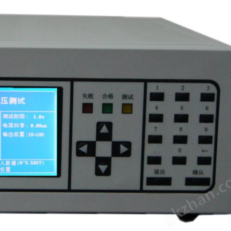

继电器参数测试仪SR513N
一、概述
1、简介
继电器参数测试仪SR513N采用高速微电脑检测芯片,配合 4.7 英寸大屏幕液晶显示屏,方便的大按键输入键盘,
且按键功能单一,方便用户快速的掌握仪器的使用方法。大屏幕 LCD 测试数据采用高亮显示,看上
去一目了然,人机界面友好。
该仪器可检测电磁继电器的线圈电阻、接触电阻、吸合电压、二次吸合电压、释放电压,吸合
时间、吸合回跳时间、释放时间、释放回跳时间、吸合同步差、跟踪值、磁路是否闭合等参数。
该仪器具有大容量的存储器,可以存储 500 组参数数据。方便用户使用。
2、电源供电:单相 220VAC;功耗:<
30VA
环境温度:10 - 40 ºC;相对湿度:< 80%
3、外型尺寸:267*219*107mm
二、主要技术指标
1. 环境温度:
测量范围:2-51ºC,分辨率 0.01 ºC,精度±1%±0.2 ºC
2. 线圈电阻:
10-500Ω档:分辨率 0.1Ω,精度±1%±0.2Ω
500-2KΩ档:分辨率 0.5Ω,精度±1%±1Ω
2K-20KΩ档:分辨率 5Ω,
精度±1%±5Ω
3.接触电阻:
测试条件:10mA/6V;100mA/6V;1A/6V 三档
测试范围:0-500mΩ,分辨率 0.1mΩ,精度±1%±0.2mΩ
4. 吸合/释放电压:
测试范围:0-50V, 分辨率 0.01V,精度±1%±0.02V
7. 吸合/释放时间:
测试范围:0-65ms ,分辨率 0.01ms
,精度±0.1ms
8. 吸合/释放回跳时间:
,精度±0.1ms
9. 同步时间:
,精度±0.1ms
10.阶梯波(慢测)试时间:<2.5S
11.方波(快测)测试时间:<1.8S
