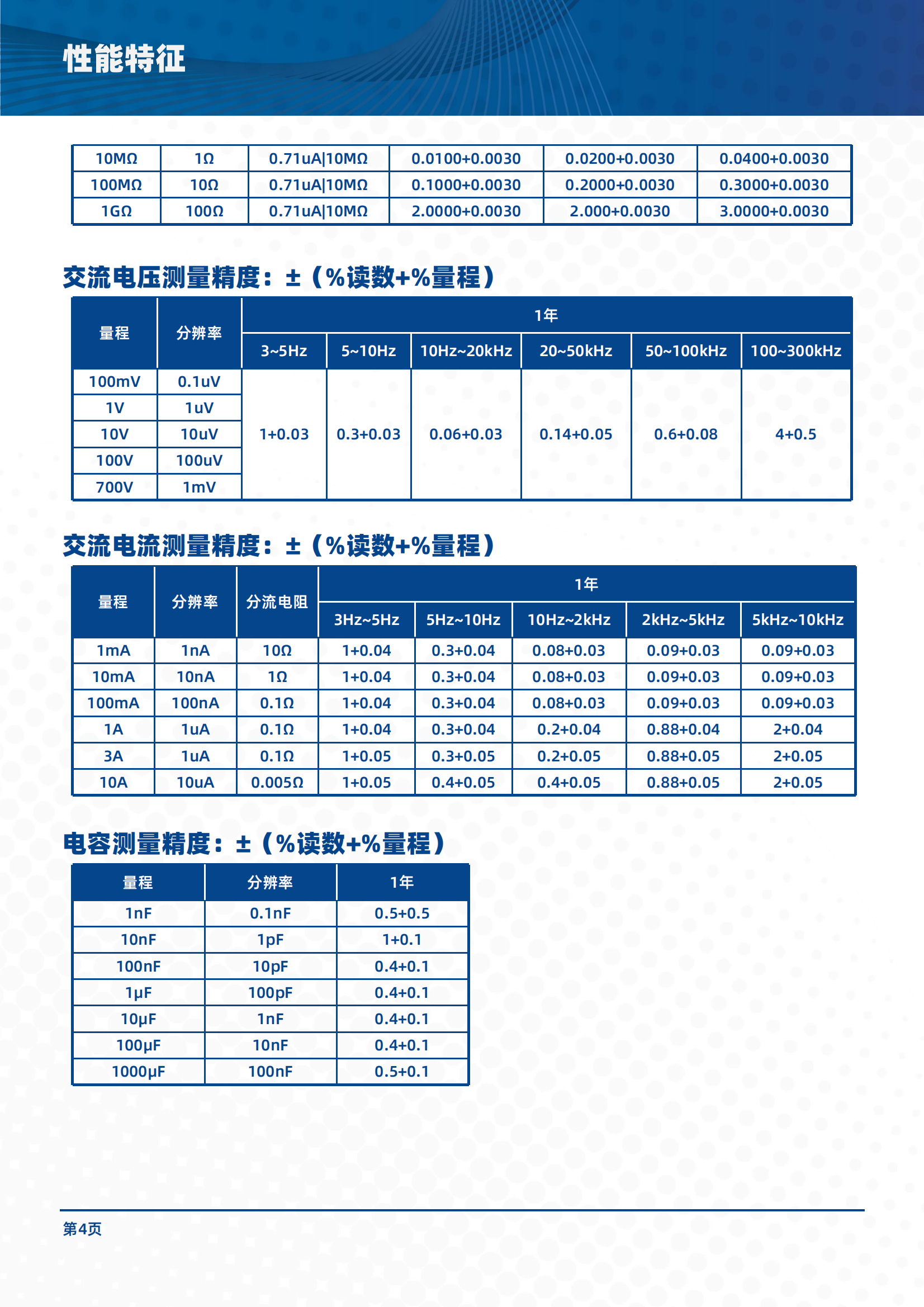

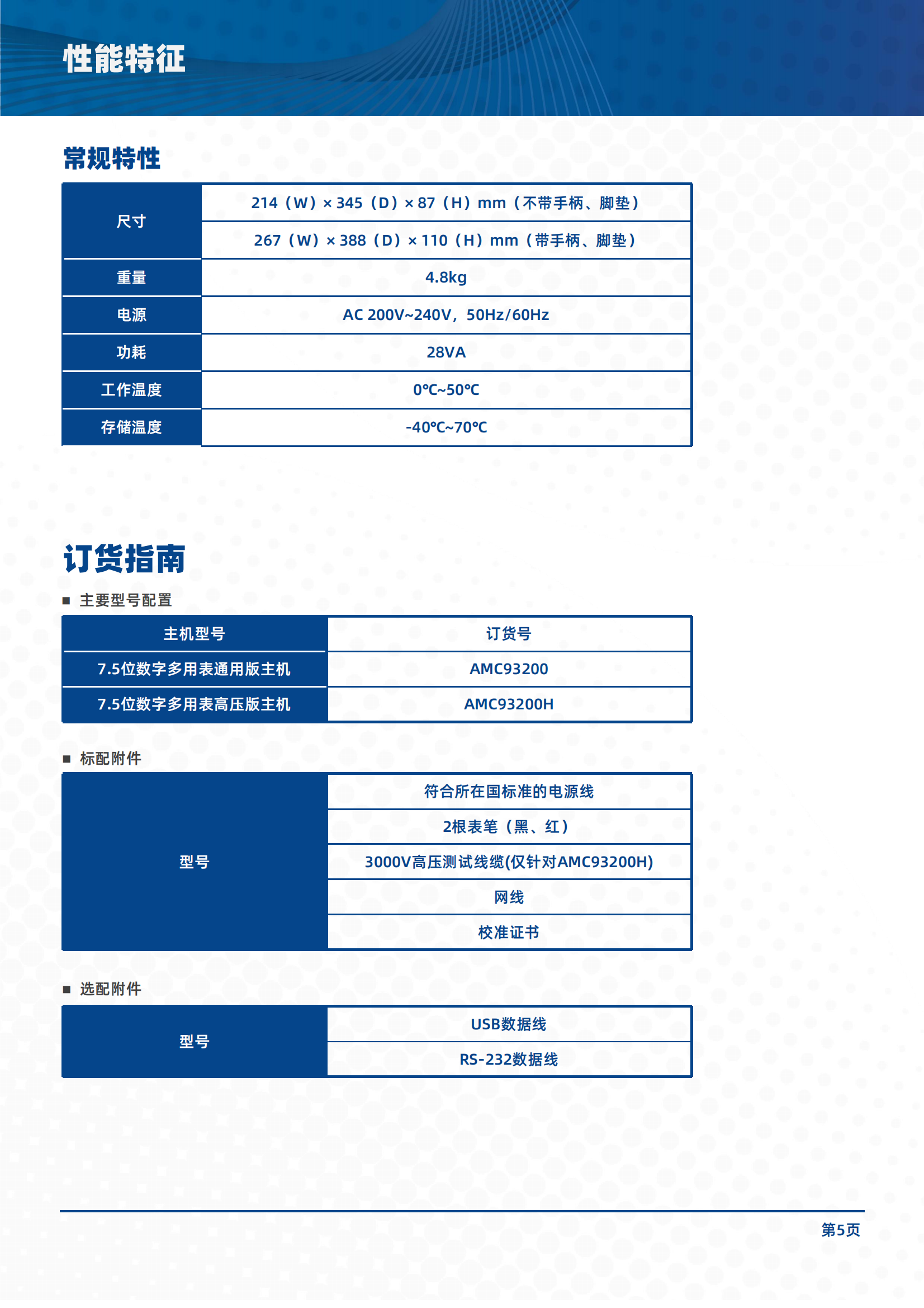

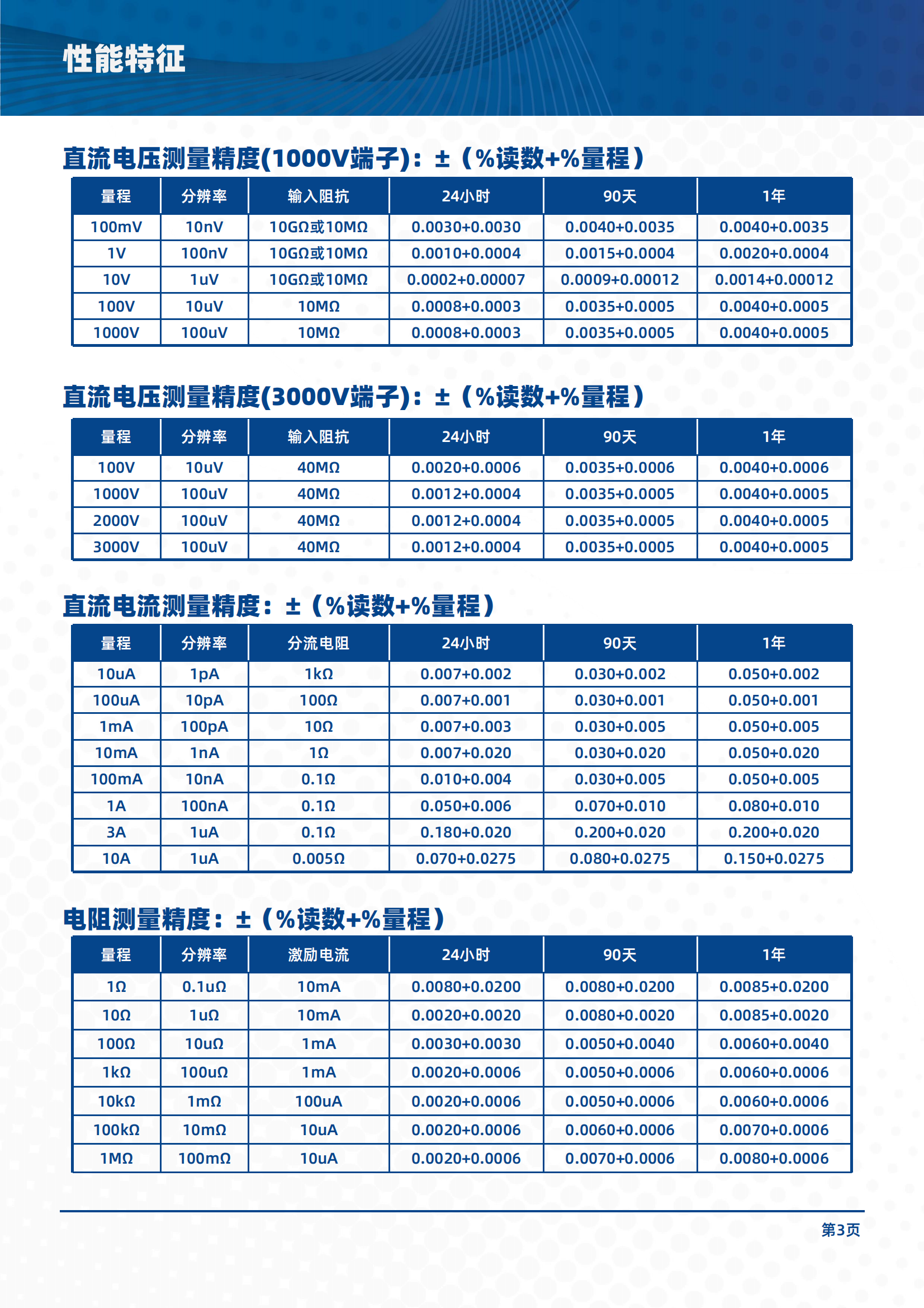

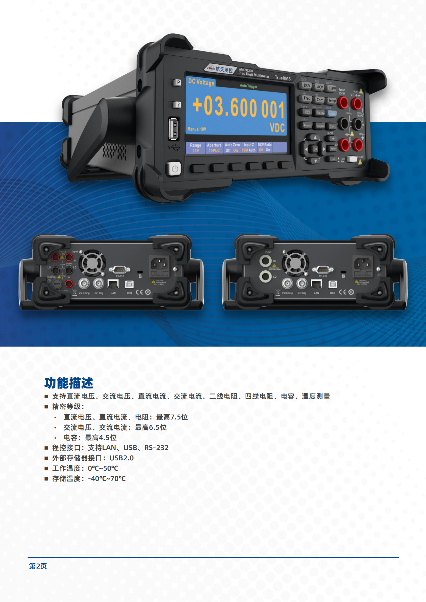

AMC93200是一款标准的台式七位半数字多用表,
可以进行高精度电压、电流、电阻、电容等电参
数的精密测量,具有LAN、USB、RS-232等程控
接口功能。AMC93200H除满足AMC93200全功
能外,还支持3000V直流高压测量。
