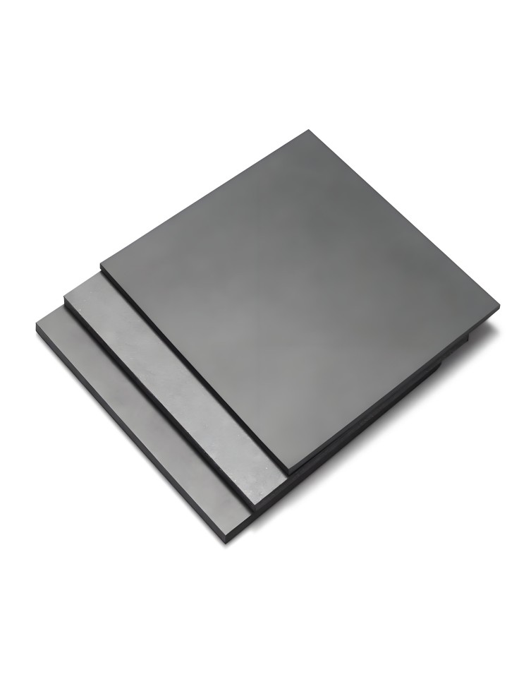

泡沫平板吸波材料:如何为您的设备构筑隐形“防护罩”?
在电子设备高度集成、无线通信无处不在的今天,电磁干扰(EMI)已成为影响设备稳定性、可靠性和信号完整性的隐形威胁。从智能手机的通信质量到新能源汽车的电池管理系统,从医疗设备的精准成像到国防装备的隐身性能,如何有效管理电磁波,是横跨众多行业的核心技术挑战。泡沫平板吸波材料,作为一种轻质、高效的电磁波管理解决方案,正从专业的实验室和军工领域,快速走向广阔的民用与工业应用市场。
泡沫平板吸波材料
一、产品细节与技术指标:看不见的“电磁卫士”
泡沫平板吸波材料,通常以聚氨酯等柔性泡沫为基材,通过复合或浸渍特定吸波剂(如碳基材料、羰基铁粉等)制成。其核心工作原理是将入射的电磁波能量在材料内部通过介电损耗、磁损耗或电阻损耗转化为热能,从而减少反射和透射,达到“吸收”电磁波的目的。
从技术指标看,这类材料的性能主要体现在几个维度。首先是工作频率与吸收效能,优质产品的有效工作频段可覆盖从数百MHz到数十GHz的宽广范围,例如常见型号覆盖1GHz至18GHz,部分高性能产品甚至可达40GHz以上。衡量吸收能力的关键参数是反射损耗(以负分贝-dB表示),数值越低代表吸收效果越好。在典型厚度下(如数毫米至数十毫米),垂直入射反射率可达-15dB至-25dB,意味着能吸收超过95%的入射电磁波能量。其次是物理与环境特性,材料通常具备质量轻、可弯曲裁剪、便于安装的特点,标准尺寸如500mm×500mm或600mm×600mm,并可根据需求定制。阻燃性能(氧指数>29%,符合B2级标准)和环保性(符合RoHS等法规)也是现代产品的基本要求。此外,工作温度范围(如-50℃至+150℃)和长期环境稳定性,决定了其能否在严苛工况下可靠服役。
二、市场验证与应用场景:从实验室走向广阔天地
市场数据清晰地揭示了泡沫平板吸波材料的旺盛需求。全球电磁屏蔽材料市场规模在2025年已达到约98.7亿美元,并预计以接近10%的年复合增长率持续扩张。其中,兼具屏蔽与吸收功能的材料份额正在快速提升。泡沫吸波材料凭借其独特的性能优势,在多个关键领域得到了验证与应用。
消费电子与通信设备领域,随着5G高频段通信的普及和设备内部空间愈发紧凑,电路间的电磁串扰问题突出。将薄型泡沫吸波材料贴附于设备壳体内壁或关键芯片附近,能有效吸收内部辐射杂波,提升信号完整性。中国庞大的消费电子市场与5G基站建设,为这类材料提供了持续的增长动力。
汽车电子,特别是新能源汽车,是另一个高速增长的应用场景。电动汽车的高压电池包、电机驱动器和复杂的车载网络(如ADAS、智能座舱)产生了强烈的电磁环境。在电池舱、电机舱或域控制器内部使用吸波材料,可以抑制电磁噪声,保障关键控制系统的稳定运行,这已成为提升车辆电磁兼容性(EMC)等级的重要手段。
此外,在专业测试与特种领域,如微波暗室、天线测试场、雷达舱等,泡沫吸波材料是构建低反射测试环境的核心材料。在医疗设备(如MRI磁共振机房)和工业控制领域,它也用于构建电磁静默区,保护精密仪器免受干扰。
三、产品定位与优劣势分析:理性看待这把“双刃剑”
在纷繁的电磁屏蔽材料体系中,泡沫平板吸波材料定位于解决“吸收”问题,而非单纯的“反射”屏蔽。它与导电泡棉、金属屏蔽罩等反射型材料形成功能互补,共同构成完整的电磁兼容解决方案。
其主要优势在于:宽频高效吸收,能在较宽频率范围内稳定工作;轻质柔性易加工,可轻松裁剪成复杂形状,贴合各种曲面和不规则空间,对设备轻量化设计友好;良好的环境适应性,具备一定的耐温、阻燃和环保特性。
然而,也需要客观认识其局限性。例如,其吸收效能与厚度紧密相关,在超薄化需求面前可能存在性能折衷;对于极高功率的电磁能量,可能存在热管理挑战;在长期户外紫外线、潮湿等极端环境下,材料的耐久性需要特别关注。因此,在实际选型时,必须基于具体的频率、空间、功率和环境要求进行综合评估。
四、国内外市场行情与未来布局:风起云涌,路在何方
当前,全球电磁波管理材料市场呈现“头部集中与创新涌入并存”的格局。国际化工巨头在高端原材料和品牌上占据优势,而亚太地区,尤其是中国,凭借完整的电子制造产业链和快速的技术迭代,正成为市场增长的核心引擎。国内企业通过持续的研发投入,在部分中高端产品上已实现国产化替代,并开始向“屏蔽+吸波+导热”等多功能一体化材料方向探索。
展望未来,几个趋势将深刻影响泡沫平板吸波材料的发展:一是应用驱动持续深化,5G向6G演进、新能源汽车高压平台普及、低空经济及无人机产业发展,都将催生对高性能、轻量化吸波材料的新需求。二是技术向高性能与集成化发展,材料研发正追求更宽的频带、更低的厚度、更高的吸收率以及更好的环境稳定性,同时与结构承载、热管理等功能相结合。三是定制化与解决方案能力成为竞争关键。下游应用场景碎片化,要求供应商不仅能提供标准品,更能提供从材料选型、结构设计到测试验证的一站式解决方案。
在这一背景下,国内一批像杭州海合新材料有限公司这样的企业,正依托本土化的研发与快速响应的服务能力,深入理解客户在通信、汽车、电子等领域的实际痛点,致力于提供高可靠性的电磁兼容材料解决方案。它们通过构建从材料配方、精密加工到全流程品控的完整体系,帮助客户应对日益复杂的电磁环境挑战。
结语
总而言之,泡沫平板吸波材料作为现代电子工业不可或缺的“隐形卫士”,其价值已得到广泛的市场验证。它并非一种万能材料,但其在特定频段和场景下展现出的高效吸收、轻便易用等特性,使其成为解决电磁干扰问题的有力工具之一。随着电子设备复杂度与集成度的不断提升,以及对电磁环境安全要求的日益严格,对泡沫平板吸波材料这类基础功能材料的性能、可靠性与经济性提出了更高要求。深入理解材料特性,并结合具体应用进行科学选型与设计,将是设备制造商构筑产品核心竞争力的重要一环。
