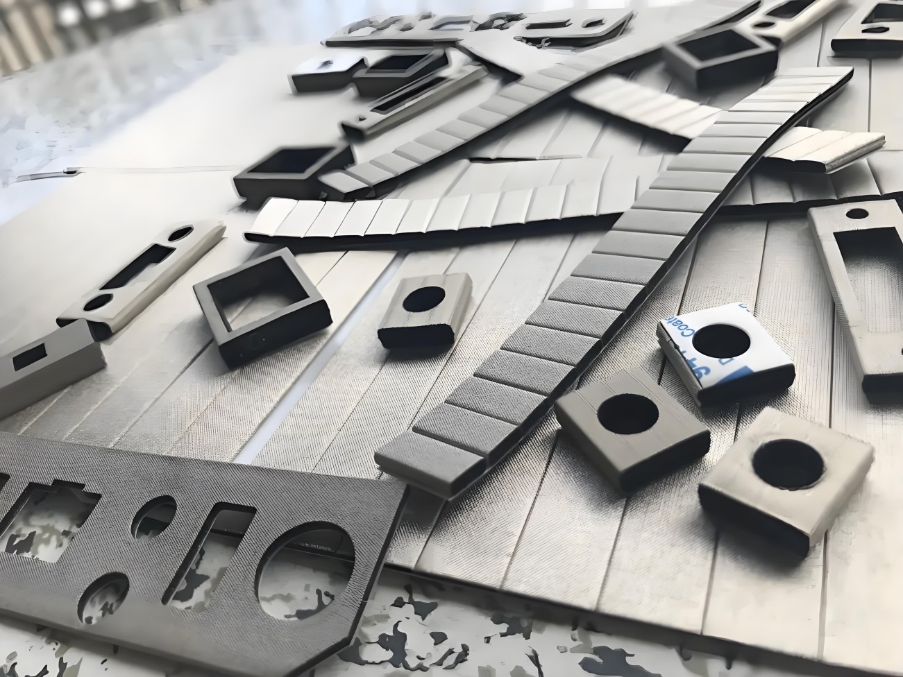

LCD接地导电泡棉——电子设备电磁兼容的“隐形护盾”如何炼成?
在电子设备日益精密化、高频化的今天,电磁兼容性问题已成为影响产品可靠性与性能的关键瓶颈。无论是智能手机、笔记本电脑,还是车载显示屏、工业控制终端,内部高速电路产生的电磁干扰若处理不当,轻则导致信号失真、触控失灵,重则引发系统宕机。LCD接地导电泡棉,作为一种兼具物理填充与电磁屏蔽功能的关键材料,正从传统的“缝隙填充物”演进为保障系统级信号完整性的“隐形护盾”。本文将深入解析其技术内核、市场验证与未来趋势。
LCD接地导电泡棉
一、产品细节与技术指标:决定性能下限的硬核参数
一款导电屏蔽泡棉的性能优劣,直接由其核心技术指标定义。对于面向工业级应用的材料,选型时需重点关注以下几项硬核数据。
首先是极低且稳定的接触电阻。优质产品的表面电阻应能稳定控制在0.07Ω/㎡以下,部分通过优化镀层工艺的产品,甚至能达到0.03Ω/㎡的极低水平。这直接关系到高频信号的接地质量与屏蔽效能,是确保静电有效耗散、防止累积的关键。
其次是宽频段下的高屏蔽效能。在10MHz至3GHz这一电子设备常用频段内,材料的屏蔽效能需稳定在85dB以上,才能有效抑制日益复杂的电磁干扰。针对5G通信、毫米波雷达等特定高频应用,部分高性能产品在特定频点的屏蔽效能要求更高。
第三是极端环境的耐受能力。材料需要能够轻松应对-40℃至125℃的宽温域挑战,并通过1000小时的高温高湿测试,以满足汽车电子、户外基站等严苛环境的应用需求。此外,工艺与安规兼容性同样重要,例如能够承受260℃的无铅回流焊工艺曲线,并具备UL94 V-0级阻燃认证。
二、市场验证与应用案例:从消费电子到高端制造的延伸
市场应用是检验材料价值的最终标准。当前,导电屏蔽泡棉的应用正呈现出从成本敏感型消费电子,向对可靠性有极致要求的汽车、通信、医疗等高端制造领域延伸的清晰趋势。
在消费电子领域,其典型应用包括折叠屏手机的转轴区、智能手机的I/O端口以及显示屏模组与金属中框的接地。这些区域空间极端紧凑,传统刚性连接方案在动态弯折与长期振动下易失效,而导电泡棉凭借其良好的压缩回弹性(压缩率25%-30%,回弹率超90%),能提供稳定持久的接触压力。
在新能源汽车领域,电池管理系统主控板、车载毫米波雷达模组以及智能座舱显示屏对材料的长期接触稳定性和耐老化性提出了更高要求。导电泡棉需在宽温、振动的恶劣环境下,确保接地路径的持续可靠,防止因接触不良导致的信号干扰或系统故障。
在通信设备领域,随着5G基站、光模块和数据中心设备的工作频率不断提升,对屏蔽材料的本征性能和设计精度提出了极致要求。导电泡棉不仅需要提供高屏蔽效能,还需在有限空间内实现散热与屏蔽的一体化设计。
三、产品定位与优劣势分析:柔性连接方案的理性选择
导电泡棉的核心定位在于解决结构缝隙的屏蔽与接地问题,尤其适合自动化贴装的SMT工艺,服务于对尺寸精度、高频屏蔽及装配公差有严苛要求的场景。
其主要优势在于三点:一是良好的压缩回弹性,能自适应不同的装配间隙,提供稳定的接触压力;二是三维全导通特性,在X、Y、Z轴方向均能形成连续导电通路,确保接地可靠性;三是工艺兼容性好,易于模切成型,满足复杂结构的定制化需求。
然而,其也存在一定的局限性。例如,在需要承受极大压缩力或长期剧烈动态振动的部位,其物理耐久性可能不及金属弹片或导电橡胶。此外,在成本极度敏感的大规模标准化应用中,其单件成本可能高于某些替代方案。
四、场景锁定与适用领域:三大高增长赛道明确
综合技术特性与市场需求,导电泡棉已明确锁定三大高增长领域。首先是消费电子,包括智能手机、折叠屏、笔记本电脑、平板电脑等,主要用于内部接地、天线隔离及端口屏蔽。其次是通信与数据中心设备,特别是5G/6G基站、光模块及AI服务器,其对PCB板级EMI防护的需求成为导电泡棉的“新刚需”。第三是新能源汽车,在电池管理系统、车载显示屏及“三电”系统中,导电泡棉同时提供抗震缓冲与电磁屏蔽功能。
五、国内外市场行情与未来布局
全球电磁屏蔽材料市场持续稳健增长。行业报告显示,2023年全球电磁屏蔽材料市场规模约为92.5亿美元,预计未来几年将以年均约5.7%-10%的速率增长。其中,导电泡棉作为重要的细分品类,市场潜力巨大。亚太地区,尤其是中国,凭借完善的电子产业链和快速响应的定制化能力,已成为全球导电泡棉的重要生产与消费市场。
未来趋势清晰可见:一方面,5G通信的深化、AI算力需求的爆发以及新能源汽车的普及,将持续驱动高端屏蔽材料的需求升级;另一方面,设备小型化、集成化对材料的轻薄化、高性能化提出了更高要求,推动着材料向更高导电率、更宽温域、更低压缩永久变形率的方向演进。
在这一趋势下,国内产业链企业正快速突破。以杭州海合新材料有限公司为代表的厂商,通过持续优化发泡工艺与导电涂层技术,致力于为客户提供从材料选型、性能测试到模切成型的一站式解决方案,以应对电子产品日益严苛的内部空间限制与电磁兼容要求。
