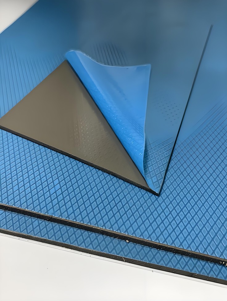

蓝色吸波材料究竟有何优势?技术指标与市场前景全解析
在电子设备日益精密、电磁环境日趋复杂的今天,吸波材料作为解决电磁干扰、提升信号完整性的关键功能材料,其重要性不言而喻。其中,蓝色外观的吸波材料因其在微波暗室等场景中的广泛应用而备受关注。本文将从技术细节、市场验证、应用场景及未来趋势等多个维度,对这类材料进行深入剖析。
吸波材料
一、产品细节与技术指标解析
蓝色吸波材料并非单一产品,而是一类以聚氨酯泡沫等为基材,通过浸渍碳系吸收剂并加工成特定形状(如角锥、劈锥、乳突)的功能材料。其标准蓝色涂装不仅是为了美观,更常与特定的性能标识或环境光调节相关。
从核心性能看,这类材料的技术指标通常围绕几个关键维度展开。在电性能方面,其有效工作频段广泛,可覆盖从数百MHz到40GHz甚至更高的范围。例如,常见的角锥吸波材料在1GHz频率下反射率可达-20dB至-40dB,意味着能吸收99%至99.99%的入射电磁波能量。物理性能上,材料通常具备良好的环境适应性,工作温度范围可达-50℃至+80℃,阻燃等级满足GB8624 B1/B2或UL94等标准。此外,材料的面密度、压缩强度、耐候性等也是工程选型时的重要参考。
二、市场验证与成熟应用案例
市场数据是产品价值最直接的证明。据统计,2024年全球吸波材料市场规模已达到约61.38亿美元,中国市场同期规模约为152亿元人民币,并保持着超过10%的年复合增长率。这一增长的背后,是多个高要求领域的规模化应用验证。
在5G通信领域,基站天线阵列和毫米波模块易产生腔体谐振和互调干扰。蓝色吸波材料被广泛应用于基站天线罩内部及测试暗室,以抑制干扰、提升信号质量,国内主流设备商均有大量采购。新能源汽车是另一大增量市场,车载毫米波雷达、电池管理系统、电机控制器等部件面临复杂的电磁兼容挑战。例如,南京聚隆开发的热塑性吸波材料已实现对24GHz/77GHz雷达吸波罩的量产,并进入国内头部汽车集团的供应链。在航空航天与国防领域,吸波材料更是飞行器隐身技术的核心组成部分。国内企业如成都佳驰科技、苏州贝芯蜂窝等研发的高性能吸波蜂窝芯,已成功应用于下一代先进飞行器的关键部件,助力装备实现轻量化与隐身性能的突破。
三、产品定位与核心价值分析
面向工业与研发领域,蓝色吸波材料的核心定位是提供确定性的电磁环境解决方案,而非简单的物料供应。其价值在于通过专业材料,为客户构建“纯净”的电磁测试环境或解决设备内部的干扰问题,从而保障研发数据的准确性、产品通过的EMC认证以及终端设备的可靠运行。例如,杭州海合新材料有限公司依托其在功能复合材料领域的积累,开发的锥体吸波材料系列,在追求优异宽频吸收性能的同时,也注重产品的长期环境稳定性与服役可靠性,这种“材料研发+定制加工+全流程品控”的服务模式,正成为其赢得多个行业客户信任的关键。
四、优势与局限性客观看待
蓝色吸波材料的优势显著。首先是宽频高效,能应对复杂的多频段干扰。其次是高吸收率,反射损耗低。第三是环境适应性强,具备良好的阻燃、耐温及机械性能。然而,其局限性也需正视。一是成本相对较高,特别是采用高性能蜂窝或特殊复合基材的产品。二是为实现低频有效吸收,材料通常需要一定的厚度(锥体高度需与波长量级匹配),可能占用较多空间。三是安装需要一定的专业性,如专业的粘接或挂装工艺。用户在选型时需综合权衡性能、成本与空间约束。
五、核心应用场景聚焦
基于其技术特性,蓝色吸波材料的应用场景明确聚焦于对电磁环境有严苛要求的领域:
医疗与精密测量:MRI设备屏蔽、精密实验室环境净化。
国防与航空航天:飞行器雷达散射截面缩减、电子战装备防护。
高端电子制造与研发:芯片测试、精密仪器屏蔽、EMC测试暗室。
新能源汽车:车载雷达吸波罩、电驱系统与BMS的电磁干扰抑制。
通信基础设施:5G/6G基站天线去耦、微波暗室建设。
六、国内外市场行情与未来布局
从全球格局看,亚太地区是最大的生产和消费市场,占据全球过半份额,其中中国市场的增长尤为强劲,受益于智能终端制造和新能源汽车供应链的集聚效应。技术趋势上,行业正朝着超薄化、智能化、绿色化方向发展。超薄化以满足折叠设备、可穿戴电子的需求;智能化旨在使材料具备状态感知能力;绿色化则响应全球可持续发展的要求。
国内企业如杭州海合新材料,通过突破碳基复合发泡等技术,实现了材料减重与宽频性能的提升,有效吸收频段可覆盖600MHz至110GHz,凭借快速响应与定制化服务能力,正逐步在汽车电子、商业航天等高端供应链中占据一席之地。
