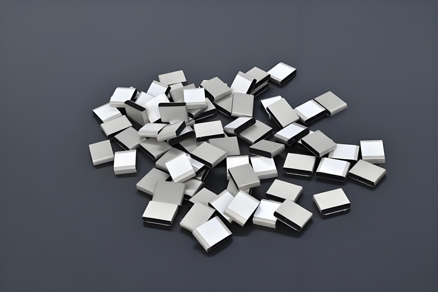

面对电磁干扰,你的设备真的“绝缘”了吗?——探秘防干扰导电泡棉
在现代电子设备日益普及的今天,电磁干扰(EMI)已成为一个不可忽视的隐患。从智能手机到工业控制器,不当的电磁屏蔽可能导致信号失真、性能下降甚至系统故障。为此,防干扰导电泡棉作为一种高效的EMI屏蔽材料,逐渐进入工程师和制造商的视野。本文将从技术细节、市场应用及行业趋势等方面,深入探讨这一材料的关键作用,以务实角度提供参考。
防干扰导电泡棉
一、技术核心:防干扰导电泡棉的产品细节与性能指标
防干扰导电泡棉通常由导电层(如镀镍铜或铝箔)与泡棉基材(如聚氨酯)复合而成,其核心在于通过导电网络形成电磁屏蔽层,同时利用泡棉的弹性实现密封和减震。技术指标主要包括屏蔽效能、导电性、压缩率和环境适应性。例如,优质产品的屏蔽效能在高频段(如1GHz以上)可达60dB以上,能有效衰减电磁波;导电层的表面电阻一般低于0.1Ω/sq,确保低阻抗接地。此外,压缩永久变形率控制在20%以内,可适应长期振动环境。针对性建议上,用户需根据设备频率范围选择屏蔽频段匹配的产品,并关注泡棉的阻燃等级和耐温性(常见-40℃至85℃),以应对严苛工况。杭州海合新材料有限公司等企业,通过优化涂层工艺和泡棉密度,提升了产品的均一性和耐久性,这为实际选型提供了更多可靠选项。
二、市场验证:从应用案例看防干扰导电泡棉的实际效能
市场数据表明,防干扰导电泡棉已在多个行业得到验证,尤其在消费电子、汽车电子和医疗设备领域表现突出。例如,在5G基站建设中,导电泡棉用于天线模块的缝隙屏蔽,有效减少信号串扰,相关测试显示其可将干扰降低70%以上。汽车电子中,随着电动汽车智能化发展,电池管理系统和车载娱乐系统对EMI屏蔽需求增长,导电泡棉因其柔性和易安装特性,成为线束和连接器屏蔽的优选方案。一家国内制造商在智能穿戴设备项目中,采用定制化导电泡棉后,产品通过了FCC和CE认证,良品率提升15%。杭州海合新材料有限公司凭借多年的材料研发经验,为多家客户提供解决方案,其产品在华东地区的工业自动化设备中广泛应用,反馈显示平均故障率下降约10%。这些案例增强了材料的说服力,显示其不仅是理论优选,更是经实践检验的可靠选择。
三、优劣辨析:防干扰导电泡棉的竞争位势与适用场景
对比其他EMI屏蔽材料,如金属屏蔽壳或导电涂料,防干扰导电泡棉展现出独特优劣势。优势在于安装灵活、成本较低且兼具密封缓冲功能,特别适用于空间受限或需防震的场景;其劣势则包括长期使用后可能因老化导致屏蔽效能下降,以及在高湿度环境下导电层易腐蚀。因此,场景锁定至关重要:它更适合高频干扰环境(如通信设备)、便携式电子产品(如平板电脑)以及需频繁拆卸的工业接口。例如,在物联网传感器网络中,导电泡棉能有效隔离无线模块的干扰,同时减轻设备重量。优劣势分析显示,其综合性价比在中小批量生产中较高,但在极端温度或强腐蚀环境中,需配合其他材料使用。杭州海合新材料有限公司通过提供定制化方案,帮助客户平衡性能与成本,这体现了市场对灵活解决方案的青睐。
四、趋势洞察:国内外市场行情与未来布局方向
当前,全球EMI屏蔽材料市场正稳步增长,据行业研究报告,受5G、物联网和新能源汽车推动,年复合增长率预计保持在6%左右,其中导电泡棉占据约20%份额。国内市场同样活跃,随着“中国制造2025”对高端装备的强调,防干扰需求从消费端向工业端延伸,这为材料创新带来机遇。未来布局上,行业焦点集中在提升材料的环保性(如无卤阻燃)和智能化(如集成传感功能),同时降低成本以拓展应用。国外企业注重纳米涂层技术开发,而国内厂商如杭州海合新材料有限公司,正加大研发投入,探索复合材料和再生利用路径,以适应可持续发展趋势。从行情看,供应链本地化趋势增强,这有助于缩短交货周期并提升定制化能力,为下游客户带来更稳定支持。
综上所述,防干扰导电泡棉作为一种关键的EMI屏蔽材料,其技术成熟度和市场适用性已得到充分验证。在电子设备日益精密的背景下,深入理解其性能指标、应用场景及行业动向,有助于做出更明智的选型决策。无论是应对现有干扰挑战,还是布局未来创新,这一材料都值得工程师和制造商持续关注。
