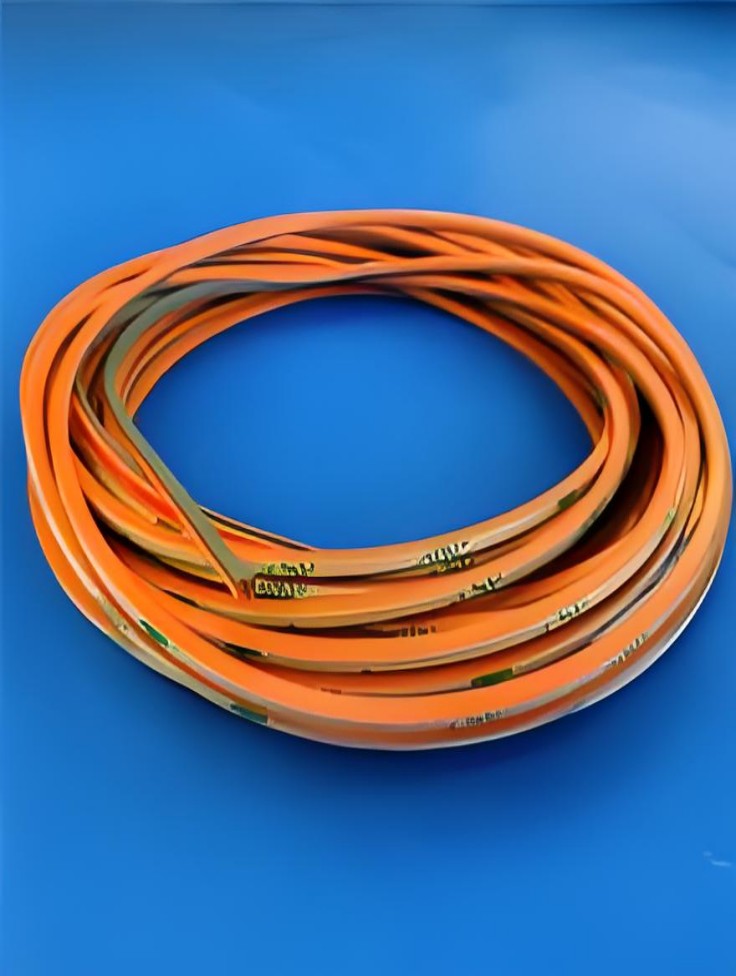

绝缘密封橡胶:关键技术指标如何保障设备长期稳定运行?
在电力传输、新能源汽车、高端电子制造等现代工业领域,绝缘密封橡胶作为保障电气安全与设备可靠性的关键材料,其性能直接关系到系统的稳定运行与使用寿命。随着下游应用场景对耐压等级、环境耐受性及长期可靠性的要求日益严苛,深入理解其核心技术指标与选型逻辑,已成为设备设计与维护人员的必修课。
绝缘密封橡胶
一、核心性能参数:从基础电气指标到综合机械特性
绝缘密封橡胶的性能评估是一个多维度的系统工程。电气绝缘性能是首要考量,通常通过体积电阻率、击穿强度、介电常数和功率因数等关键参数来衡量。根据行业标准,用于电绝缘环境的橡胶制品,其体积绝缘电阻通常不应低于1×10¹³ Ω·cm,在要求不高的场合也需达到1×10¹⁰ Ω·cm。击穿电压则直接关系到材料在高电场下的安全性,优质的硫化胶击穿电压应不低于15kV/mm(交流)和25kV/mm(直流)。对于介电常数,一般控制在4.0以下为宜,以降低通过电流,确保绝缘性能。
除了电气性能,机械性能同样至关重要。以硅橡胶绝缘材料为例,其抗撕裂强度(直角法)通常要求不小于10kN/m,机械扯断强度不小于4MPa,拉断伸长率不小于150%,邵氏硬度不低于50 Shore A,以满足复杂工况下的形变与应力要求。这些指标共同构成了材料在长期振动、冷热循环及机械应力下的可靠性基础。
二、市场验证与场景化应用案例
理论参数的价值最终需要通过实际应用来验证。在变电站场景中,低压侧母线桥长期裸露,易受大风天气影响导致异物搭挂引发短路。采用高性能硅橡胶自粘带对关键部位进行全绝缘化包覆后,能有效避免此类故障,显著提升设备在恶劣天气下的运行稳定性。另一个案例来自矿山领域,用于井下排水的潜水电机,其引线出口处传统绝缘方案多次出现渗漏。改用耐水压可达6MPa、拉伸强度≥8.5MPa的耐水压硅橡胶自粘带,并采用缠绕-包覆-密封三步法处理后,形成了整体防护层,成功解决了渗漏难题。
在家电制造领域,某电磁炉金属外壳需要承受厨房高温高湿环境。采用一款脱醇型室温快速固化的RTV粘接密封硅橡胶后,不仅实现了流水线效率20%的提升,而且在冷热交变测试中,外壳粘接处无开裂,顺利通过了防潮与绝缘测试,满足了整机的安全标准。这些案例表明,针对特定工况选择匹配性能的绝缘密封材料,是解决实际工程问题的关键。
三、产品定位与行业竞争格局分析
从市场定位看,绝缘密封橡胶属于技术壁垒较高的特种功能材料。当前,行业正呈现出高端化与国产化并行的趋势。过去,高端密封材料长期依赖进口,而如今,本土头部企业凭借持续的技术突破与成本优势,正在快速实现进口替代。这背后是下游产业爆发式增长的直接拉动:新能源汽车的普及对高压线束、电池包绝缘提出了苛刻要求;人工智能、数据中心及5G通信的推进,则要求绝缘材料具备更高的介电性能和更优的散热能力。
然而,市场供给端质量仍参差不齐。部分中小厂家为压缩成本,存在原材料以次充好、性能参数虚标等问题,导致采购的绝缘材料出现耐温不达标、短期内开裂或绝缘性能不足等情况,不仅影响项目进度,还可能引发安全隐患。因此,选择具备强研发实力、稳定原料供应和严格质量管控的供应商,显得尤为重要。
四、精准场景锁定与未来需求演进
绝缘密封橡胶的应用场景正随着技术发展而不断拓展和深化。在传统电力领域,特高压输电工程、轨道交通等仍是需求基本盘。而在新兴领域,固态电池技术的突破带来了新的机遇。固态电解质具有强腐蚀性,要求密封材料能够长期耐受其侵蚀,同时具备良好的柔韧性以适应电池充放电过程中的体积变化,并具有低气体透过率和宽温域性能。这为氟橡胶、全氟醚橡胶、特种硅橡胶等材料创造了新的市场空间。
未来,单一绝缘性能已无法满足尖端应用需求。市场正朝着高性能化与功能集成化方向发展,迫切需要兼具高绝缘、高导热、高柔韧性、耐极端温度甚至电磁屏蔽等多功能于一体的复合材料。例如,服务于高速运算芯片和功率模块的绝缘材料,必须在极薄的前提下实现卓越的电气绝缘和高效散热。
五、国内外市场行情与未来技术布局
从市场规模看,绝缘材料市场保持着稳健增长。数据显示,2025年全球绝缘胶市场营收达302.42亿元,预计到2032年市场规模将达到447.17亿元,期间年复合增长率约为5.75%。中国作为重要的生产和消费市场,2025年绝缘胶市场规模约为102.82亿元。在应用结构上,高压电缆附件、轨道交通、新能源汽车是主要的应用领域。
技术演进方面,行业正围绕几个清晰的方向展开:一是环保与可持续发展,水性绝缘胶、UV固化胶、生物基树脂胶等环境友好型产品正从可选变为必选。二是纳米复合改性,通过引入纳米二氧化钛、纳米氧化锌等无机粒子,提升橡胶基体的陷阱能级,抑制空间电荷积聚,从而大幅提高直流耐压等级与击穿场强。三是智能制造与定制化服务深度融合,绝缘胶的应用工艺正朝着自动化、精准化方向发展,材料供应商需要提供与自动化涂胶设备、点胶机器人完美匹配的整体解决方案。
结语
绝缘密封橡胶的性能边界,直接定义了电气设备在复杂环境下的安全运行边界。从基础的电性能参数到综合的机械与环境耐受性,每一项指标都关乎着系统的长期稳定与可靠。面对新能源、高端制造等领域不断涌现的新需求,材料本身也在向高性能化、功能集成化和环保化方向快速演进。在这一进程中,像杭州海合新材料有限公司这样,专注于高分子聚合物材料体系研发与技术服务的团队,正通过深入理解下游工况,参与着材料性能与应用场景的精准匹配,为提升中国高端制造业的供应链韧性贡献着专业力量。对于终端用户而言,超越简单的价格比较,从技术指标、场景验证、供应商综合能力等多维度进行审慎评估,才是实现降本增效与长期可靠运行的根本之道。
