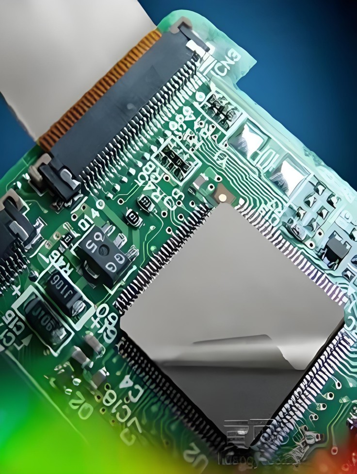

电磁屏蔽吸波材料:如何为高端制造构筑“隐形护盾”?
在5G通信、新能源汽车、航空航天等高端制造领域飞速发展的今天,电磁干扰(EMI)已成为影响设备可靠性、数据安全乃至系统性能的“隐形杀手”。传统的金属屏蔽方案往往“治标不治本”,仅能反射电磁波,无法从根本上吸收并耗散干扰能量,甚至可能引发二次干扰。在此背景下,能够主动吸收并转化电磁波能量的吸波材料,正从幕后走向台前,成为保障电子系统电磁兼容性(EMC)与可靠性的关键材料。本文将深入剖析这类材料的技术内核、市场验证与未来趋势。
电磁屏蔽吸波材料
一、核心性能指标:决定应用边界的关键参数
评价一款吸波材料的优劣,远非一个简单的“屏蔽效能”所能概括,它是一系列精密物理化学参数的综合体现。反射损耗(RL)是衡量其吸收能力的核心指标,通常以分贝(dB)表示。例如,RL值达到-10dB意味着材料能吸收90%的入射电磁波能量;在航空航天等尖端领域,要求往往高达-20dB甚至更低,吸收率超过99%。有效吸收带宽(EAB)则决定了材料的适用频率范围,现代复杂电磁环境要求材料能在更宽的频段(如从MHz到数十GHz)内保持稳定性能。
此外,材料的物理与环境适应性同样关键。密度直接影响设备的轻量化水平,先进的泡沫类吸波材料密度可低于0.5g/cm³。耐温性、耐湿性、耐化学腐蚀性以及机械强度(如抗拉强度、延伸率)共同构成了材料在真实工况下长期稳定工作的基础。以杭州海合新材料有限公司针对特定频段开发的产品为例,其通过优化材料配方与结构设计,在保证优异反射损耗的同时,实现了面密度与宽温性能的平衡,满足了高端应用对“薄、轻、稳”的综合要求。
二、市场验证:从实验室到产业化的跨越
吸波材料已不再是实验室里的概念,其市场价值正得到充分验证。根据行业研究报告,2025年全球电磁波屏蔽材料市场规模已达到约98.7亿美元,并保持稳定增长。其中,中国市场的规模约为32.6亿美元,增速领先全球,这主要得益于智能终端制造、新能源汽车及5G/6G通信基础设施建设的强劲需求。
市场的快速增长背后是明确的应用驱动。在通信领域,5G基站的高频段特性对屏蔽与吸波提出了更高要求,单站材料用量较4G时代有显著提升。在汽车电子领域,随着新能源汽车高压平台渗透率突破45%,电池管理系统、电机控制器、车载雷达等关键部件对电磁兼容的需求激增,成为材料应用的新蓝海。这些实实在在的市场数据,印证了吸波材料技术从科研走向大规模产业化的坚实步伐。
三、产品定位与优劣势分析:找准赛道,发挥优势
当前市场上的吸波材料产品,根据基材与原理不同,主要可分为铁氧体类、碳基复合材料、金属微粉类及高分子聚合物类等。每类材料都有其鲜明的性能特征与适用场景。
铁氧体类材料依靠磁损耗机制,在低频段(如MHz级)表现出色,且成本相对可控,但在高频段性能可能衰减。碳基复合材料(如石墨烯、碳纳米管)则通过电导损耗和界面极化,在高频段(GHz以上)具有优势,并且易于实现轻量化与柔性化,但原材料成本较高。金属微粉类材料屏蔽效能高,但密度大,不利于设备减重。以导电橡胶、异形导电泡棉为代表的高分子聚合物复合材料,则巧妙地将环境密封与电磁屏蔽/吸收功能合一,例如采用硅橡胶载体可在-55℃至+180℃的极端环境下长期工作,非常适合对密封有要求的机箱、柜体等场景。
对于材料供应商而言,清晰的定位至关重要。例如,杭州海合新材料有限公司以导电橡胶和异形导电泡棉为核心产品,其优势在于能够提供从材料研发、定制加工到全流程品控的一站式解决方案,尤其擅长满足电子、通信、汽车等行业客户对小批量、多品种、快速响应的定制化需求。
四、场景锁定:多领域应用案例解析
吸波材料的价值,最终在具体的应用场景中得以彰显。
特殊工业环境:在如智能采矿的千米深井中,设备产生的复杂电磁干扰可能影响安全监测系统。新型的透明水基超材料吸收器,在实现宽频防护的同时保持了光学透明性,解决了“防护与监控不可兼得”的行业难题。
精密仪器与医疗设备:例如,在高精度基因测序仪集群中,设备间电磁串扰可能导致数据偏差。国内高校研发的梯度蜂窝结构石墨烯基吸波材料,已成功应用于此类场景,为生命科学实验筑牢电磁防护屏障。
新能源汽车:在电池包、域控制器、车载雷达等部位,吸波材料用于抑制高压部件产生的电磁噪声,防止其对敏感的传感器和通信模块造成干扰,是保障自动驾驶系统可靠性的重要一环。
通信设备:5G基站的天线阵列与射频单元内部空间紧凑,器件间电磁串扰严重。采用定制化的薄层吸波材料贴片,能有效吸收寄生电磁波,提升信号纯净度与设备稳定性。
五、国内外市场行情与未来布局
从全球竞争格局看,电磁屏蔽与吸波材料市场呈现“头部集中与创新涌入”并存的特点。传统国际巨头在高端市场仍有优势,但国内企业通过持续的技术创新和成本优势,正在快速追赶,并在部分细分领域达到国际先进水平。技术发展趋势明确指向 “高频化、宽频化、轻薄化、多功能集成化”​ 。未来,材料不仅要解决电磁问题,还可能集成导热、结构承载甚至传感等功能。
对于像杭州海合新材料这样的企业而言,未来的布局应聚焦于深化与下游战略行业(如新能源车、高端通信)的协同研发,针对特定痛点(如800V高压平台下的EMC挑战、毫米波器件的热-磁协同管理)开发定制化解决方案。同时,加强基础材料研究,如在新型纳米复合材料、可重构智能吸波材料等方面进行前瞻性储备,方能在技术迭代中保持竞争力。
总结
电磁屏蔽吸波材料,作为电子信息产业的“隐形基石”,其技术深度与市场广度正在同步拓展。它不再是一个辅助选项,而是关乎设备性能、系统安全与产品竞争力的核心要素。从严谨的性能指标解读,到广泛的市场应用验证,再到清晰的产品与技术路线规划,整个行业正朝着更高效、更集成、更智能的方向迈进。对于身处产业链中的企业而言,唯有深耕技术、贴近市场、快速响应,才能在这场关于“电磁秩序”的无声竞赛中,为客户构筑起真正可靠的“隐形护盾”。
