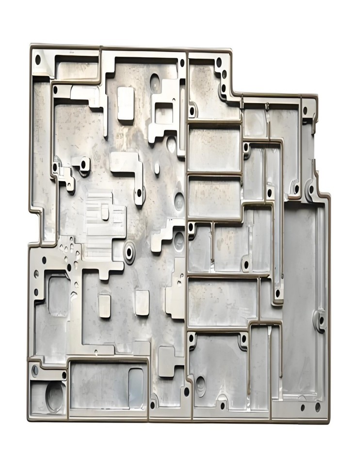

目前,电磁屏蔽导电胶水已在多个高增长领域验证了其价值。在通信领域,它被广泛应用于5G基站的天线罩密封、滤波器壳体接缝处理,在抵抗电磁泄漏的同时,还必须耐受户外温度循环、紫外线与盐雾腐蚀。有设备商测试表明,采用高性能导电胶后,基站功放模块温度可下降12℃,能耗节省达15%。
