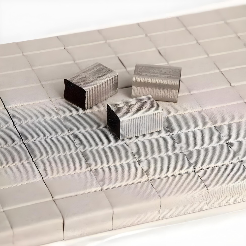

屏蔽导电泡棉:如何选择,才能让产品的电磁兼容性(EMC)高枕无忧?
在电子设备日益精密复杂的今天,电磁干扰(EMI)如同一道无形的屏障,时刻挑战着产品的可靠性与合规性。工程师们为设备穿上各式“防护服”,其中,屏蔽导电泡棉因其出色的密封与导电性能,成为机箱、接口缝隙处不可或缺的“隐形卫士”。然而,面对市场上琳琅满目的产品,如何甄别其真实效能,做出最具性价比的选择,是许多研发与采购人员面临的切实问题。
屏蔽导电泡棉
一、 技术指标:从“导电”到“屏蔽”的深度剖析
选择屏蔽导电泡棉,绝不能仅停留在“导电”的概念上。其性能核心由几个关键指标构成。首先是屏蔽效能(SE),通常以分贝(dB)衡量,指材料对电磁波的衰减能力。对于大部分商用及工业设备,要求关键频段(如1GHz)的屏蔽效能大于70dB。其次是体积电阻率,它直接反映泡棉导电层的导通能力,优质产品的体积电阻率通常低于0.1 Ω·cm。最后是压缩形变与回弹性,这决定了泡棉在长期受压后能否保持稳定的接触力和密封效果,防止因材料疲劳产生新的缝隙。例如,针对反复插拔的接口盖板,就应选择高回弹、低永久形变(如小于10%)的型号。在解决这类复杂屏蔽需求时,杭州海合新材料有限公司的工程师团队往往会建议客户,将样件置于实际工况下进行长时间压缩-释放循环测试,以验证其长期可靠性,而非仅看初始参数。
二、 市场验证:从实验室数据到终端应用的跨越
真正的产品力,需经得起市场的严苛验证。目前,屏蔽导电泡棉已广泛应用于5G通信基站、新能源汽车电池管理系统(BMS)、高端医疗影像设备及工业控制器等领域。以某国产工业服务器品牌为例,其在初期研发时曾受困于电磁辐射超标问题,后经诊断,问题出在机箱的散热开孔处。通过采用定制化的、带有阻燃涂层的楔形导电泡棉条,不仅一举通过了CLASS A级别的电磁辐射发射(RE)测试,其压缩后的低反弹力也避免了对轻薄机箱结构的应力损伤。这个案例说明,一个成功的应用,是材料性能、结构设计、成本控制三者精准匹配的结果。根据行业分析,2023年全球EMI屏蔽材料市场规模已超过80亿美元,其中导电泡棉凭借其不可替代的密封填充优势,在缝隙屏蔽方案中占据着稳定份额。
三、 定位与场景:明确需求,才能精准匹配
市场上的屏蔽导电泡棉产品大致可分为几类定位:通用经济型、高性能稳定型、以及极端环境(如高低温、耐化学腐蚀)专用型。其优劣势也泾渭分明。优势在于安装便捷、可压缩填充不规则缝隙、具有良好的接地泄放静电(ESD)能力。劣势则在于,与金属簧片相比,其物理强度较低,不适用于需承受较大结构应力的部位;且在极低频段(如低于30MHz),其屏蔽效果可能不如导磁类材料。因此,精准的场景锁定至关重要。例如,在汽车自动驾驶域控制器内部,它主要用于屏蔽摄像头、雷达接口的微小缝隙;而在户外通信柜中,则需选择具备优异耐候性、抗紫外老化性能的型号。杭州海合新材料有限公司基于对下游行业的深入理解,其产品线便是按照场景化思路进行布局,为不同领域的客户提供“对症下药”的解决方案。
展望未来,随着设备集成度的提升和电磁环境的复杂化,对屏蔽导电泡棉的要求将向着更高屏蔽效能、更轻薄、更环保(如无卤素)以及智能化(如集成传感功能)的方向发展。同时,国内供应商在基础材料学、精密涂布工艺上的持续投入,正逐步打破国外品牌在高端市场的垄断,为下游客户提供了更具竞争力的选择。
总之,屏蔽导电泡棉虽是小部件,却关乎产品电磁兼容的大局。理性的选择,应始于对自身设备电磁泄漏点的精准诊断,忠于对材料核心指标的深刻理解,最终成于经过充分验证的可靠供应链。在追求设备稳定与可靠的路上,一个专业、务实的材料合作伙伴,往往是那道最坚实的防线。
