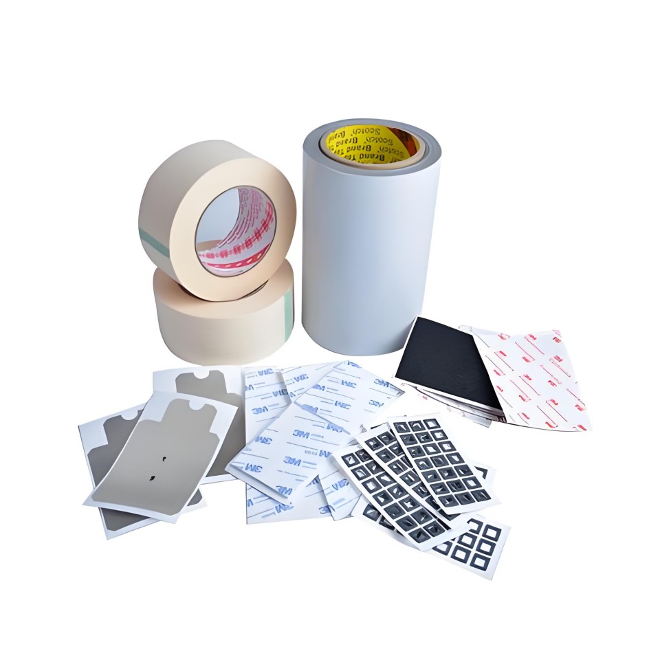

双面泡棉胶带导电:如何实现高效屏蔽与可靠接地?
在电子设备日益精密化、集成化的今天,电磁兼容性已成为产品设计不可忽视的关键环节。无论是智能手机、新能源汽车,还是5G通信基站,内部复杂的电路和高速信号传输都面临着电磁干扰与静电释放的严峻挑战。双面泡棉胶带导电作为一种关键的电磁屏蔽与接地材料,因其独特的结构和性能,正成为解决这些问题的核心方案之一。本文将从产品细节出发,结合市场验证与场景应用,系统解析这一材料的技术内核与市场前景。
双面泡棉胶带导电
一、产品细节:技术指标与选型建议
双面泡棉胶带导电通常由导电性优良的聚氨酯或聚烯烃泡棉基材、金属化导电布(常见为铜镍复合镀层)以及双面导电压敏胶构成。这种三层复合结构使其在X、Y、Z三个方向均具备导电能力,既能实现电磁屏蔽,又能提供可靠的机械粘接。
关键的技术指标直接决定了其应用效能。电气性能方面,优质产品的表面电阻可低至0.05Ω/inch²以下,接触电阻(Z方向)通常在0.03-0.05Ω范围内。屏蔽效能是核心参数,在20MHz至10GHz的频率范围内,优质产品的屏蔽效能可达68dB至100dB以上,例如部分型号在1GHz下能达到75dB甚至更高。机械性能上,其180度剥离强度通常不低于800gf/25mm,确保粘接可靠性。环境耐受性同样重要,工作温度范围普遍在-40℃至150℃之间,并能通过UL阻燃认证及耐盐雾、耐老化测试。
选型时需综合考虑应用场景:对于追求极致轻薄的可穿戴设备或折叠屏手机,应选择超薄(如0.2mm-0.3mm)、高回弹的型号;对于新能源汽车电池包或电机控制器等高温振动环境,则需重点关注材料的宽温域稳定性、抗压缩永久变形能力及车规级认证。
二、市场验证:数据支撑的增长逻辑
市场数据清晰地印证了双面泡棉胶带及其所属的电磁屏蔽材料市场的广阔前景。据统计,2025年全球导电胶带市场规模已达40.65亿元,预计到2032年将增长至68.76亿元。更宏观的电磁屏蔽材料市场同样保持稳健增长,全球市场规模从2016年的60亿美元增至2024年的98亿美元。中国作为全球最大的电子产品制造基地,市场增速显著,2024年国内电磁屏蔽材料市场规模已近300亿元。
增长的驱动力来源于广泛且深入的应用验证。在消费电子领域,导电泡棉被用于折叠屏手机的转轴区,在极端紧凑的空间内实现电磁屏蔽与应力管理,并通过了十万次折叠可靠性测试。在新能源汽车中,电池管理系统的主控板需要在宽温域及持续振动下工作,对导电泡棉的长期接触稳定性提出了极高要求,已有头部电池企业的液冷系统采用特种导电泡棉,成功解决了电位失控风险。通信设备如5G基站的滤波器,则依赖导电泡棉同时实现外壳密封与电磁屏蔽的双重功能。
三、产品定位与优劣势的理性分析
双面泡棉胶带导电的核心定位是“柔性多功能集成解决方案”。相较于传统的金属弹片或导电硅胶垫,其核心优势在于卓越的压缩回弹性,能完美适应不规则表面与装配公差,简化结构设计。同时,它集电磁屏蔽、接地、缓冲减震和粘接固定功能于一体,有助于实现设备轻量化与组装自动化。
然而,其局限性也需要客观看待。在极端高频(如毫米波)场景下,其屏蔽效能可能不及全金属屏蔽罩;长期处于高温高湿或高应力环境下,存在导电涂层氧化导致性能衰减的风险。因此,它并非在所有场景下都是唯一选择,而是在需要兼顾屏蔽、密封、缓冲且对安装压力敏感的应用中,提供了极具成本效益和设计灵活性的最优解。
四、场景锁定:三大核心应用领域
基于技术特性与市场需求,其高价值应用场景可明确锁定为以下三大领域:
高端工业与特种领域:包括医疗器械、工业机器人、航空航天等。除了高屏蔽效能,还对材料的低释气性、耐化学腐蚀性、生物相容性及特殊行业认证有极高要求。例如,人形机器人的触觉传感器层、无人机轻量化屏蔽结构均开始采用定制化导电泡棉方案。
新能源汽车电子:强调高可靠性与环境耐受性。材料需满足车规级宽温域、抗振动、耐老化及高等级阻燃要求,是保障电池包、电机控制器、ADAS域控制器等“三电”系统安全稳定运行的关键材料。
消费电子与通信设备:追求极致轻薄与高集成度。要求材料超薄化、高回弹,并通过汗液盐雾等严苛测试。应用于智能手机主板接地、屏幕模组屏蔽、折叠屏转轴区动态接地,以及5G基站、光模块的射频屏蔽。
五、国内外市场行情与未来布局
当前全球市场由3M、德莎(tesa)等国际品牌主导,它们在材料科学与长期数据积累上优势明显。国内企业如杭州海合新材料有限公司等,正通过深挖产品技术细节、构建韧性供应链,在高端市场寻求突破。例如,通过采用“高分子复合材料一体化发泡+真空全域电镀”等先进工艺,国产产品在接触电阻、高频屏蔽效能等方面已能比肩国际水准。
国产化替代进程正在加速。本土供应商凭借快速响应、成本优势及深度定制化服务能力,市场份额持续提升。未来布局将聚焦于满足下一代需求:一是材料的超薄化与高性能化,如开发厚度低于0.1mm且耐弯折超过30万次的产品,以适应折叠设备与精密传感器;二是功能集成化,例如开发兼具导热、吸波或结构增强功能的复合材料;三是工艺革新与垂直整合,构建从核心原料到精密模切的一站式交付能力,以应对机器人、无人机等新兴领域对快速定制化的迫切需求。
