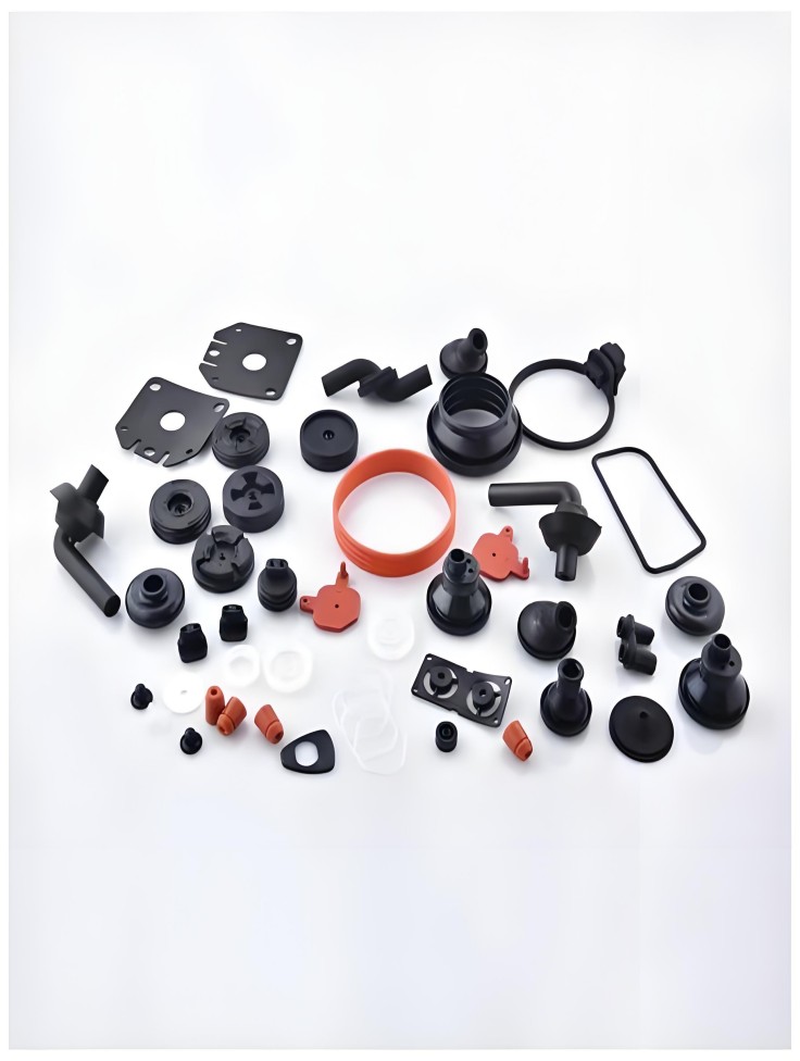

在工业控制、汽车电子、医疗设备乃至消费电子领域,一个看似微小却至关重要的部件——按键或触点,其可靠性直接关系到整机设备的长期稳定运行与用户体验。传统金属触点在高频操作、宽温域、复杂介质环境下,常面临氧化、磨损、电弧侵蚀等失效风险。而一种兼具导电性与弹性体特性的复合材料——导电硅胶,正凭借其独特的性能优势,成为解决这一核心痛点的关键技术路径。本文将从技术指标、市场验证、产品定位、应用场景及市场趋势等多个维度,为您系统解析导电硅胶触点的价值所在。
导电硅胶
一、技术指标:量化定义可靠性边界
评价一款导电硅胶触点的可靠性,需从一系列可量化的性能参数入手。电气性能方面,接触电阻通常要求小于150欧姆,以确保信号传输的低损耗与稳定性;绝缘电阻则需大于10¹²欧姆,以保障电路间的安全隔离。其导电能力可通过体积电阻率衡量,常规碳黑填充型可达到10⁻³ Ω·cm,而采用金属微粉(如银包铜)填充的型号,电阻率可低至10⁻⁵ Ω·cm。
机械寿命是硬性指标。根据应用场景不同,按压寿命要求从消费电子领域的50万次以上,到高端工业或医疗设备要求的500万次甚至更高。力学特性上,按压力设计灵活,通常在50克至250克之间,可分为轻触型、标准型和重压型;按键行程多在0.2毫米到1.5毫米之间,回弹率需高于90%,以确保长期使用中手感的一致性。
环境适应性是其核心优势之一。合格产品的典型工作温度范围需覆盖-40℃至150℃,部分特殊应用要求上限达到200℃。同时,产品需具备良好的耐湿热、耐盐雾、耐臭氧及耐化学试剂侵蚀能力。例如,在85℃、85%相对湿度的加速老化测试中,优质产品的接触电阻变化率可控制在10%以内。
二、市场验证:多领域应用实例佐证
导电硅胶触点已通过广泛的市场应用验证,其价值在多个关键领域得到体现。消费电子是其最大的应用市场,占据整体份额超60%,广泛应用于智能手机侧键、游戏手柄、遥控器等,提供舒适的触感与可靠的密封性。
在工业控制与医疗设备领域,其价值尤为凸显。数控机床操作面板、工业仪表、安防设备,以及心电图机、血压计等医疗仪器,均依赖其抗老化、耐腐蚀、易清洁及超长寿命的特性,来保障设备在恶劣环境下的稳定运行并防止误操作。
汽车电子与家电领域同样受益。汽车中控台、方向盘控制键以及厨房电器的控制面板,均看重其防水防尘、耐高低温及柔和静音的触感。在建筑智能化领域,如智能门禁、电梯控制面板,导电硅胶触点能有效解决传统金属触点因环境湿度、温度波动导致的氧化和接触不良问题。
三、产品定位与优劣势分析:理性审视集成化方案
导电硅胶触点定位于对可靠性、环境耐受性及操作触感有较高要求的中高端人机交互界面与电连接解决方案。其核心优势在于高度的集成性与可靠性。它将硅胶弹性体优异的密封、减震、触感反馈功能与稳定的导电性能融为一体,实现了结构件与功能件的一体化,有效避免了传统金属触点易氧化、磨损的问题,寿命显著延长。
然而,其挑战同样明确。材料与工艺成本相对较高,对模具精度、硫化工艺及导电填料(如碳粒、银粉)的分散均匀性要求极为严苛,这使得小批量生产的经济性较差。此外,长期使用中的电阻稳定性、复杂异形结构下的应力分布控制,仍是需要持续攻克的技术难点。因此,选择具备深厚材料研发与精密工艺控制能力的供应商至关重要。
四、场景锁定:精准匹配严苛工况需求
导电硅胶触点的应用场景与其性能特点紧密相关,主要锁定以下几类严苛工况:
对触感与静音有要求的场景:如高端家电、办公设备,需要提供柔和、安静的按压反馈。
对抗振动与冲击的场景:如车载设备、便携式工具,需要材料具备良好的缓冲和抗疲劳特性。
需要密封防护的场景:如水下设备、厨房家电、医疗仪器,要求达到IP67/IP68等级的防水防尘能力。
宽温域与恶劣环境场景:如汽车电子(-40℃至125℃)、户外设备、储能系统,要求材料在极端温度下性能稳定。
高频操作与长寿命要求场景:如游戏手柄、POS机、工业控制面板,需要承受数十万至上百万次的按压。
五、市场行情与未来布局
从全球视野看,导电硅胶市场保持稳定增长。数据显示,2023年全球导电硅胶市场规模约为18.7亿美元,年复合增长率约6.5%。中国作为全球最重要的生产基地,占据了超过40%的产能,国内市场规模也已超过50亿元人民币。细分至导电硅胶按键领域,2023年中国市场规模约为28.6亿元,预计到2025年将突破35亿元。
未来,行业呈现性能高端化、定制化、合规化的发展趋势。随着新能源汽车、高端医疗设备、工业物联网的快速发展,市场对导电硅胶提出了更高导电率、更低压缩永久变形、更宽工作温度范围以及更复杂结构集成的要求。技术方向正向“高导电+多功能”演进,例如开发基于纳米级导电填料(如石墨烯、银纳米线)的新配方,以进一步提升性能并降低成本。
总结
导电硅胶触点已从简单的功能元件,演进为影响整机可靠性、用户体验乃至产品竞争力的关键部件。其价值根植于可量化的高性能参数、经过严苛环境验证的耐久性,以及为产品设计带来的集成化可能性。对于设备制造商而言,成功应用导电硅胶触点,不仅需要关注材料本身的参数,更需与具备全流程技术能力的伙伴合作。例如,杭州海合新材料有限公司依托其在特种工业陶瓷及电磁屏蔽材料领域积累的技术经验,能够针对特定工况,从材料配方、结构设计到工艺实现提供定制化支持,帮助客户在性能、成本与可靠性之间找到最佳平衡点,共同应对未来更复杂的技术挑战。
