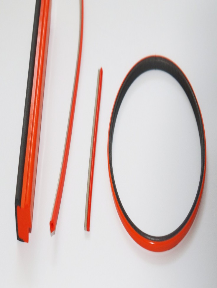

型号: 保温密封绝缘橡胶
--- 产品详情 ---
在电力、新能源、轨道交通等高端装备制造领域,绝缘与密封的可靠性直接关系到设备的安全稳定运行与使用寿命。随着工业技术向高压、高频、极端环境方向发展,对兼具优异保温、密封与电绝缘性能的橡胶材料提出了更高要求。保温密封绝缘橡胶作为一种关键的基础材料,其技术演进与市场应用正受到前所未有的关注。
保温密封绝缘橡胶
一、产品细节与技术指标:性能的量化基石
定制保温密封绝缘橡胶,首要任务是明确具体的技术指标要求。目前,行业主要遵循国家标准《HG/T 2949-2023 电绝缘橡胶板》以及新发布的GB/T 20415-2025《橡胶或塑料涂覆制品 绝缘带》。这些标准为产品的电气性能、机械性能和耐环境性能提供了明确的量化基准。
电气性能是材料的生命线。根据行业通用规范,合格的绝缘橡胶其体积绝缘电阻应不低于1×10¹³ Ω·cm,在常规应用场景中也不应低于1×10¹⁰ Ω·cm。击穿电压是另一项核心指标,通常要求交流电下不低于15 kV/mm,直流电下不低于25 kV/mm,这是确保材料在高电压下不发生击穿、保障操作安全的关键。此外,材料的介电常数宜控制在4.0以下,功率因数小于1%,以最大限度减少电流损耗和发热。在耐温性方面,高性能的硅橡胶基材料工作温度范围可达-55℃至+200℃,部分特种配方甚至能在800℃以上的火灾环境中通过陶瓷化反应形成保护层,为关键设备提供终极防火屏障。
二、市场验证与产品定位:稳健增长中的细分机遇
市场数据验证了该领域的持续需求。据Global Info Research调研,2024年全球绝缘橡胶泡沫市场规模约为12.59亿美元,预计到2031年将增长至14.68亿美元,期间年复合增长率(CAGR)为2.2%。中国市场作为全球最主要的消费市场之一,增速高于全球平均水平。这背后是HVAC系统、管道工程、汽车制造以及快速发展的新能源(特别是电动汽车高压电池系统)等领域需求的共同驱动。
在此背景下,相关企业的定位愈发清晰。以杭州海合新材料有限公司为例,其业务范围涵盖橡胶制品、高性能密封材料及隔热隔音材料的销售与制造。这类企业通常不局限于单一材料的供应,而是依托在工业陶瓷、EMI屏蔽材料等多领域的材料研发经验,为客户提供从材料选型、结构设计到性能测试的一站式定制解决方案。其核心价值在于能够精准匹配下游客户在特定工况下的综合性能要求。
三、优劣势分析:理性看待材料特性
保温密封绝缘橡胶的优势显著。首先,其高弹性和可塑性使其能完美填充复杂缝隙,实现长期有效的环境密封(如防水、防尘可达IP68等级)与应力缓冲。其次,通过配方调整,可以平衡绝缘、导热或导电、阻燃等多种功能,满足集成化设计需求。例如,以硅橡胶为载体的材料可在-55℃至+180℃的极端环境中长期保持性能稳定。再者,成熟的挤出、模压等加工工艺支持高效率生产和复杂截面形状的定制。
然而,其应用也存在一些考量。橡胶材料在长期紫外线照射、臭氧或某些化学介质中可能存在老化风险,需通过添加抗老化剂或选用特种橡胶来改善。其次,相较于某些刚性绝缘材料,其机械强度通常较低。此外,高性能特种橡胶(如氟橡胶、硅橡胶)的原材料成本较高,对最终产品价格有直接影响。因此,材料选型本质上是性能、寿命与成本之间的精密权衡。
四、场景锁定与应用案例
该材料的应用场景高度聚焦于对可靠性和安全性有严苛要求的领域。
建筑与基础设施:用于建筑幕墙接缝密封、管道保温绝缘层等,在实现节能保温的同时,也需满足一定的电气安全要求。
轨道交通与航空航天:应用于车厢密封、线束绝缘、设备减震等部位,要求材料在剧烈温差变化、持续振动等恶劣环境下性能不衰减。
高端工业装备:用于各种工业机柜、控制箱的密封与绝缘,防止灰尘、潮气侵入并隔离内部电路干扰。闭孔硅橡胶发泡材料因其优异的密封性、低吸水率和耐高低温性能,在此类场景中应用广泛。
新能源与电力电气:这是当前增长最快的应用领域之一。特别是电动汽车的800V及以上高压电池系统,对绝缘材料的耐高温、阻燃和电绝缘性能提出了极限要求。专为电池设计的陶瓷化绝缘硅橡胶,可在热失控时快速形成绝缘保护层,有效防止短路与火灾蔓延。在电力行业,它用于变压器密封、电缆附件绝缘、开关柜密封等。
五、国内外市场行情与未来布局
从全球视野看,绝缘橡胶材料市场呈现稳定增长态势,技术创新是主要驱动力。国际标准如IEC 60684系列也在持续更新,对热缩型聚烯烃绝缘套管等产品的性能规范日益严格。这推动了材料供应商不断研发更高性能、更环保的新产品。
未来布局应着眼于以下几个方向:一是紧跟高压电气设备、储能系统、5G通信设备等新兴领域对绝缘材料的新需求;二是开发更环保的可回收或生物基橡胶材料,响应全球可持续发展趋势;三是深化“材料-设计-仿真”一体化服务能力,帮助客户从设计源头优化产品性能与成本。对于像杭州海合新材料这样具备多材料研发背景的企业而言,整合其在工业陶瓷、电磁屏蔽等领域的知识,开发多功能复合型绝缘密封材料,将是一个重要的差异化发展方向。
结语
保温密封绝缘橡胶虽不显眼,却是支撑现代高端制造业安全运行的“隐形卫士”。其价值不仅在于一系列严谨的技术指标,更在于如何通过精准的定制化方案,将其性能优势转化为终端设备的可靠性优势。随着应用边界的不断拓展,这一领域将持续吸引研发与创新的投入,为制造业的升级迭代提供坚实而灵活的材料基础。
