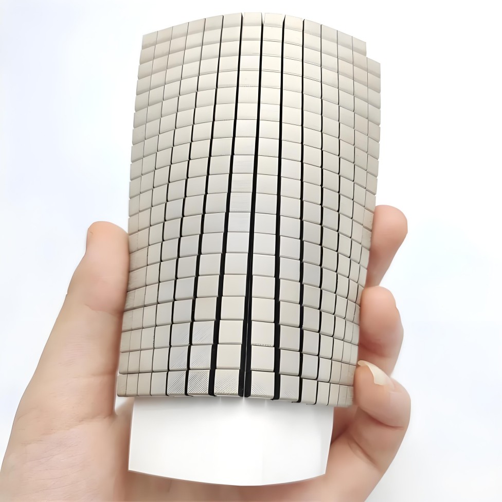

在现代电子设备日益精密化、集成化的背景下,电磁兼容性(EMC)设计已成为产品可靠性的基石。导电泡棉作为一种兼具电磁屏蔽与机械缓冲功能的关键材料,其性能直接关系到电子设备在复杂环境下的稳定运行。其中,耐温性能是衡量导电泡棉能否适应严苛工作环境的核心指标之一,它决定了材料在高温或低温极端条件下的可靠性、寿命及最终应用边界。本文将围绕导电泡棉的耐温性能,从技术细节、市场验证、产品定位、优劣势分析及未来布局等多个层面,进行系统性的探讨。
导电泡棉
一、产品细节:耐温性能的技术指标精细化把控
导电泡棉的耐温性能并非单一参数,而是一个综合了材料基体、导电层及复合工艺的系统性指标。从技术角度看,其耐温范围直接定义了应用场景的边界。
目前,市面上主流的导电泡棉产品,其标称工作温度范围通常在 -40℃至125℃​ 之间。这一宽温域设计,使其能够覆盖从消费电子到汽车电子、工业设备乃至户外通信基站等绝大多数应用场景。例如,在新能源汽车的电池管理系统(BMS)中,泡棉需要耐受电池包内部可能出现的极端高温(如125℃)与低温(-40℃)环境,同时保持稳定的导电接触和屏蔽效能。部分高性能型号,通过选用硅橡胶等耐高温基材和优化金属镀层工艺,甚至可将长期工作温度上限提升至 150℃
耐温性能的优劣,不仅体现在温度范围的宽窄上,更体现在高温下的性能保持率。优秀的导电泡棉在经历高温老化测试后,其表面电阻变化率、压缩永久变形率以及屏蔽效能衰减均应控制在极小的范围内。这背后是材料科学的精密调控:基材的耐热氧化性、导电镀层与泡棉的界面结合强度、以及整体结构的稳定性,共同决定了其在热应力下的长期可靠性。
