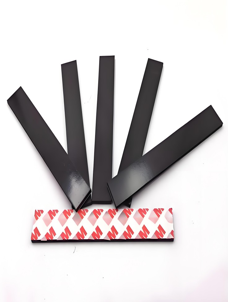

在5G通信、人工智能、新能源汽车等产业高速发展的今天,电子设备的集成度与运行频率不断提升,随之而来的电磁干扰(EMI)问题也日益严峻。复杂的电磁环境不仅可能影响设备信号的稳定性与精度,甚至关乎系统安全与可靠性。在此背景下,电磁屏蔽与吸波材料作为构建电子设备“隐形护盾”的关键,其技术演进与精准应用,已成为工程师和决策者必须深入理解的课题。
吸波材料
一、核心技术指标:如何量化评估屏蔽与吸波效能?
评价一款屏蔽或吸波材料的性能,不能仅凭概念,而需依赖一系列可量化、可测试的核心技术参数。首要指标是反射损耗(RL),通常以分贝(dB)表示。例如,RL值为-10dB意味着材料能吸收90%的入射电磁波能量,反射仅10%;当RL达到-20dB时,吸收率提升至99%;在军事隐身等极端要求场景,往往需要RL≤-30dB,即吸收99.9%的能量。另一个关键参数是有效带宽(EBW),指材料在达到特定反射损耗值(如-10dB)时所能覆盖的工作频率范围。现代电子设备频谱复杂,例如5G通信需要覆盖2.4GHz至5GHz等多个频段,这就要求材料具备宽频带吸收能力。
此外,材料的电磁参数(如介电常数、磁导率)直接决定了其阻抗匹配特性与有效工作频段。物理特性同样不可忽视:厚度、面密度影响产品的轻量化与空间适配性;耐温性(常见要求覆盖-40℃至180℃甚至更宽范围)、耐湿性以及机械强度(如拉伸强度需高于5.0MPa)则确保了材料在振动、高低温循环等复杂工况下的长期可靠性。行业内通常依据GB/T 35575、GJB 2038等国内外标准,采用矢量网络分析仪等设备进行精准测试。
二、市场验证:规模增长背后的驱动力与国产化机遇
市场数据是技术价值最直接的验证。据统计,2024年国内电磁屏蔽材料市场规模已接近300亿元人民币,同比增长10.7%。全球市场同样保持稳健增长,规模从2016年的约60亿美元扩大至2024年的98亿美元。驱动这一增长的核心动力,来自于5G基站大规模建设、消费电子产品迭代、新能源汽车智能化发展以及数据中心扩建的强劲需求。亚太地区凭借其电子制造产业集群优势,占据了全球超过65%的市场份额,而中国正凭借完善的本土化供应链与快速的技术迭代,成为区域市场的主导力量。
经过市场多年验证,吸波与屏蔽材料已广泛应用于消费电子、通信基础设施、汽车电子及特种装备等领域。以杭州海合新材料有限公司为例,其产品定位清晰,致力于提供“高性价比的国产化替代方案”。相较于国际品牌,国内企业在保证同等核心性能(如在特定频段实现有效吸收)的同时,通过优化工艺与供应链管理,显著提升了成本控制与快速响应能力。预计到2027年,国产电磁屏蔽材料在国内市场的占有率有望超过70%,国产化替代进程正在加速。
三、场景锁定:从5G基站到新能源汽车,材料如何精准适配?
不同应用场景对材料性能提出了差异化的严苛要求。在5G通信领域,基站天线和射频模块工作频率向毫米波演进,对材料的屏蔽效能(常要求≥60dB)和散热性能提出了双重挑战。导电泡棉、吸波贴片等材料被用于填充外壳缝隙、吸收腔体内谐振杂波,以保障信号纯净度。
新能源汽车中,毫米波雷达是自动驾驶的“眼睛”。雷达内部的射频电路易产生杂波干扰主波束信号。国内企业如南京聚隆已开发出用于24GHz和77GHz雷达的热塑性吸波罩,其对电磁波的衰减率高达80dB/cm以上,在1-2mm的薄层厚度内即可有效提升雷达探测的精准度与可靠性。
高端装备与国防领域,材料的性能要求更为极致。例如,隐形无人机采用柔性吸波片和结构复合材料来降低雷达反射截面;卫星的光学构件则使用纳米复合超黑材料,以实现极高的光吸收率,保障空间探测精度。此外,在蓬勃发展的低空经济中,无人机集群表演、物流配送等场景也亟需轻薄高效的电磁防护材料来抵御复杂电磁环境干扰,保障飞行安全。
四、未来布局:高性能、轻量化与多功能集成成为演进方向
面对日益复杂的应用需求,屏蔽与吸波材料正经历从单一功能向综合解决方案的深刻技术演进。未来趋势清晰指向几个维度:一是高性能与宽频化,材料需要满足更高频率(如太赫兹)、更宽频带和更强吸收/屏蔽效能的要求。二是轻薄化与柔性化,以适应可穿戴设备、折叠屏手机等产品对形变适应性和轻量化的需求,柔性石墨烯薄膜、导电聚合物等是重要方向。三是多功能集成,未来的材料将不仅是电磁屏障,还可能集成导热、阻燃、抗菌甚至自修复等功能,例如在5G基站高功率芯片应用中,散热与屏蔽的一体化设计已成为刚需。
与此同时,材料创新提供了核心支撑。石墨烯、碳纳米管、MXene等纳米材料凭借其优异的导电性和巨大的比表面积,成为下一代高性能屏蔽材料的研发焦点。环保与可持续发展也成为行业重要变量,无卤、无铅、可回收的绿色材料研发正在加速。
