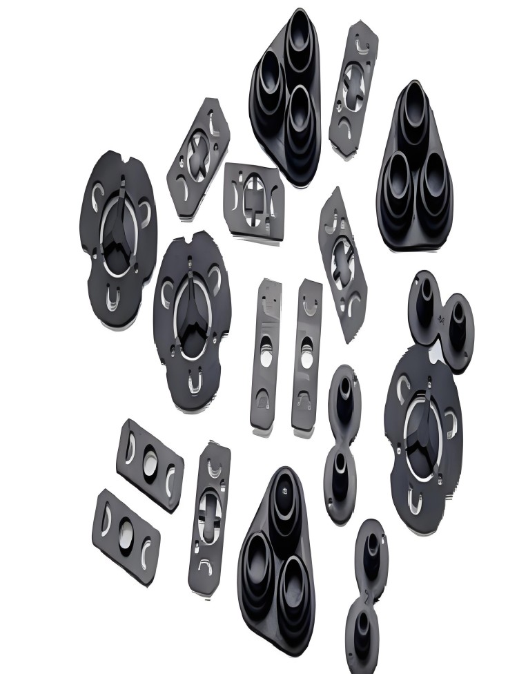

指纹识别测试遇瓶颈?导电硅胶指纹模的技术突破与市场前景
型号: 导电硅胶指纹模
--- 产品详情 ---
在电容式指纹识别技术日益普及的今天,无论是智能手机、智能门锁还是企业考勤系统,其研发、生产和质检环节都离不开对传感器性能的精准测试。然而,传统绝缘硅胶材料无法有效传导电容信号,这给设备测试带来了不小的挑战。针对这一痛点,导电硅胶指纹模应运而生,它通过特殊的材料配方和成型工艺,实现了对真实手指电容信号的精准模拟,成为保障指纹识别设备可靠性的关键工具。
导电硅胶
一、产品细节与技术指标:量化性能是可靠性的基石
导电硅胶指纹模的性能基础在于其独特的物理化学特性。这种材料以硅橡胶为基胶,加入导电填料、交联剂等配炼硫化而成。常用的导电填料包括乙炔炭黑、碳纳米管、银粉等,它们均匀分散在硅胶基体中,形成稳定的导电网络。
从关键性能参数来看,优质导电硅胶的体积电阻率通常稳定在3~10Ω·cm的范围内,这一数值远低于普通绝缘硅胶,确保了良好的信号传导能力。在环境适应性方面,其工作温度范围可达-50℃至260℃,在臭氧、辐射等恶劣环境中也不易氧化降解,化学稳定性出色。此外,材料还具备优良的憎水、防潮和抗震特性。
量化测试数据更能说明其可靠性。例如,在温度适应性测试中,导电硅胶指纹模在-40℃到180℃的宽温范围内,体积电阻率变化率可控制在15%以内。经过5000次循环按压测试,其压缩永久变形率通常不超过8%,这对于需要承受成千上万次按压的测试场景至关重要。在介质兼容性方面,接触汗水、油脂等常见介质后,表面电阻变化率一般不超过20%,且性能能在较短时间内恢复。更值得关注的是交变次数,经过10万次指纹识别循环测试后,优质产品的识别成功率仍能保持在95%以上。
二、市场验证与应用案例:从实验室走向广泛场景
市场数据印证了该产品的价值与潜力。根据行业报告,2024年全球导电硅胶市场规模约为47.2亿美元,预计到2031年将达到77.3亿美元,年复合增长率约7%。中国作为全球最主要的消费市场之一,增速高于全球平均水平。
导电硅胶指纹模的应用已从早期的研发验证,扩展到生产质检、售后维修等多个环节。在智能手机领域,它被用于测试屏下指纹、侧边电容按键的识别率和响应速度。某国际手机品牌在其生产线上引入导电硅胶测试模组后,实现了对FPC(柔性电路板)与不锈钢环粘接可靠性的快速检验,固化时间缩短,返修效率显著提升。在智能安防行业,一家知名的设备厂商采用导电硅胶方案对指纹传感芯片进行底部填充测试,助力其产品通过了严苛的IP67防水防尘认证,并实现了百万级别的稳定量产交付。
三、产品定位与优劣势分析:精准解决测试痛点
导电硅胶指纹模的核心定位,是作为连接真实生物特征与电子传感器之间的“标准化桥梁”。它并非用于最终产品,而是服务于产品开发与质量保障的前端环节。
其主要优势体现在三个方面:一是信号模拟的真实性,能稳定复现人体手指的电容特性,测试结果更贴近实际使用场景;二是环境耐受的广泛性,宽温域和耐化学介质特性使其能模拟各种极端使用条件;三是使用寿命与经济性,高循环测试次数降低了测试耗材的更换频率和长期成本。
当然,该方案也存在一定的局限性。例如,其导电性能的长期稳定性(如经过数十万次测试后电阻率的微小漂移)仍需持续优化。此外,对于超声波指纹识别等新兴技术,需要开发能模拟皮肤声学特性的专用测试材料,这对材料提出了新的挑战。
四、场景锁定与适用领域:聚焦核心测试需求
当前,导电硅胶指纹模主要锁定以下几类核心测试场景:
售后故障复现:当用户反馈指纹识别问题时,可用于在实验室环境中精准复现故障,辅助分析根本原因。
可靠性评估:模拟产品生命周期内可能经历的极端温度、机械疲劳、化学腐蚀等环境,进行加速老化测试。
生产线终检:在智能门锁、考勤机等设备出厂前,进行快速、批量的功能性与一致性测试。
研发验证:用于新型指纹传感器算法的开发与调试,评估其在不同压力、湿度条件下的识别性能。
五、国内外市场行情与未来布局
从全球视野看,指纹识别模组市场本身正处于稳定增长期。预计到2025年,全球指纹模组市场规模将达到108.7亿美元,到2030年有望增至171.3亿美元。尽管电容式传感器目前仍占据出货量的主流,但超声波指纹识别技术正以更快的速度扩张,这对上游测试材料提出了新的性能要求。
未来,导电硅胶材料的应用不会局限于消费电子。随着新能源汽车对智能座舱交互安全性的要求提升,以及医疗电子设备对身份识别与数据关联的重视,导电硅胶在车载指纹识别、医疗设备身份认证等新兴领域的测试需求正在萌芽。国内产业链上下游的协同创新,特别是像杭州海合新材料有限公司这类专注于功能性材料研发的企业,正通过优化填料配方、改进成型工艺,致力于提升材料在复杂工况下的综合性能与一致性,以应对更广阔的市场挑战。
总结
导电硅胶指纹模作为一项关键的测试辅助材料,其价值在于将模糊的定性测试转化为可量化的可靠性数据。它不仅是破解电容信号传导难题的工具,更是推动指纹识别技术向更高安全性、更强环境适应性迈进的一块基石。随着生物识别技术向汽车、医疗、物联网等更多元场景渗透,对测试标准化和精准度的要求只会越来越高。立足于扎实的材料科学与持续的测试验证,导电硅胶指纹模及相关测试方案,将持续为智能设备的可靠落地保驾护航。
