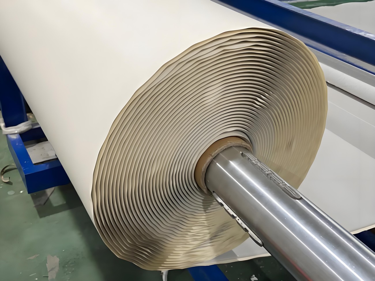

在电子设备日益精密化、高频化的今天,电磁兼容性已成为产品设计中无法回避的核心挑战。设备内部元器件密度激增,工作频率不断攀升,使得电磁干扰问题愈发突出。传统的金属屏蔽罩虽然效能显著,但在应对复杂曲面、动态结构以及轻量化需求时往往力不从心。在此背景下,一种兼具优异导电性、卓越弹性以及环境适应性的复合材料——发泡硅胶泡棉贴导电布,正从辅助配件演变为保障设备稳定运行的“隐形护盾”。它不仅解决了电磁泄漏问题,还同步实现了缓冲减震与密封功能,成为工程师应对复杂设计难题的关键材料之一。
发泡硅胶泡棉贴导电布
一、产品细节与技术指标:量化性能是可靠性的基石
要评估一种材料的适用性,首先需要审视其可量化的技术参数。发泡硅胶泡棉贴导电布的性能,通常从电气、机械和环境耐受性三个维度进行衡量。
在电气性能方面,其核心价值体现在高效的电磁屏蔽与导电接地能力。优质产品的表面电阻可以低至0.05Ω/inch以下,部分高性能型号甚至能达到0.024Ω/inch,这为电荷提供了极低的泄放路径。其电磁屏蔽效能在30MHz至3GHz的宽频范围内,通常能稳定保持在60dB至90dB之间,这意味着能够阻挡99.9%以上的电磁波干扰,部分针对高频优化的产品在特定频段屏蔽效能可达100dB以上。
机械性能则决定了其在实际装配中的可靠性与寿命。这类材料通常具备优异的压缩回弹性,压缩比可达40%-50%,且在数千次压缩循环后,形变恢复率仍能保持在85%以上。这种特性使其能够有效补偿机壳或结构件之间的装配公差,确保长期使用下接触压力的稳定性。其压缩永久变形率通常小于15%,保证了在持续受压环境下仍能维持稳定的屏蔽效果。
环境耐受性是材料能否胜任严苛应用场景的关键。发泡硅胶泡棉贴导电布的工作温度范围普遍覆盖-40℃至125℃,部分采用特殊配方或镀层工艺的产品,短期耐温可达150℃甚至更高,以满足汽车引擎舱或户外通信基站的高温环境要求。此外,阻燃性能是安全性的重要保障,主流产品均能通过UL94 V0级阻燃认证,并符合RoHS、REACH等环保法规,确保在各类应用中的安全可靠。
