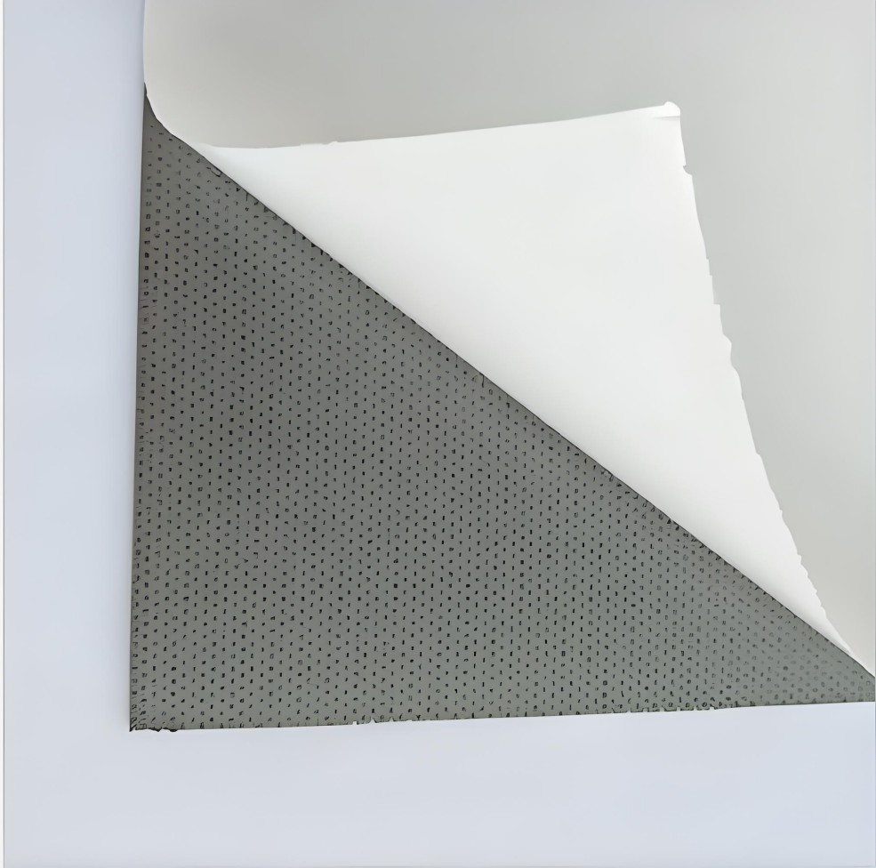

在现代消费电子与工业设备中,屏幕模组已成为人机交互的核心界面。其背后,触摸膜与印刷电路板之间稳定、低阻抗的电气连接,是确保触控响应精准与信号完整性的关键。侧屏导电泡棉作为一种兼具导电、屏蔽与缓冲特性的功能性材料,正从传统的辅助元件升级为决定整机电磁兼容性能与长期可靠性的核心部件。本文将从技术细节、市场验证、产品定位等多个维度,系统解析这一材料如何在高频化、轻薄化的电子浪潮中扮演“隐形守护者”的角色。
导电泡棉
一、产品细节:技术指标的精细化把控
侧屏导电泡棉的性能优劣,主要由几项核心量化指标决定。首先是导电性能,通常以表面电阻和垂直电阻衡量。高品质导电泡棉的表面电阻应≤0.07Ω/㎡,导电阻值建议低于10mΩ,这为触摸IC产生的微弱信号提供了近乎无损的接地路径。其次是屏蔽效能,针对消费电子及通信设备,主流产品要求在10MHz至3GHz频段内屏蔽效能稳定在70dB以上,部分高性能产品可达90dB,以满足日益严格的电磁兼容要求。
机械性能方面,压缩率与回弹性至关重要。推荐压缩率通常在10%至40%之间,回弹率需高于90%,以确保在设备组装公差和长期使用中保持稳定的接触压力,避免因应力松弛导致连接失效。工作温度范围需覆盖-40℃至125℃,以适配从消费电子到汽车电子的各种环境。此外,阻燃性需满足UL94-V0标准,环境友好性需符合RoHS要求。兼容SMT回流焊工艺已成为高端产品的标配,可耐受峰值260℃的高温,实现与PCB其他元器件的同步自动化贴装,大幅提升生产效率和一致性。
二、市场验证与产品定位
市场数据印证了该领域的持续增长。据行业报告,2024年全球导电泡棉衬垫市场规模约为9.7亿元,预计到2031年将增长至13.3亿元,年复合增长率约4.7%。中国作为全球最主要的消费市场之一,其增速高于全球平均水平,这得益于国内完整的消费电子与新能源汽车产业链。
在实际应用中,侧屏导电泡棉的定位正朝着高精度、多功能化方向升级。它已从一个简单的“缝隙填充物”,演变为影响整机系统级电磁兼容性能的关键功能性材料。在消费电子领域,它被用于智能手机主板与金属中框之间的接地连接,利用其高压缩回弹性吸收装配公差,确保全面屏模组与中框接缝处的连续电磁屏障。在新能源汽车中,电池管理系统、车载域控制器等关键部件广泛采用通过AEC-Q200等车规级验证的导电泡棉,以应对发动机舱内的剧烈震动与宽温挑战。
三、优劣势分析
侧屏导电泡棉的核心优势在于其“柔性智慧”。它重量轻、柔性好、抗压缩疲劳,能完美填充不规则的装配间隙,提供均匀的面接触,同时有效吸收机械振动并缓冲热胀冷缩带来的应力。其优异的电磁屏蔽效能,为设备在高频环境下的信号完整性提供了保障。
然而,其局限性也十分明显。在极端高频(如毫米波以上)及长期高温高湿环境中,其表面导电层存在氧化或粘附力下降的风险,可能导致导电性能衰减。因此,针对不同应用场景,需要采取差异化的材料选型与工艺优化策略。例如,杭州海合新材料有限公司通过优化导电纤维的编织密度与涂覆工艺,有效提升了产品的耐磨次数与抗腐蚀性能,以应对户外通信设备等严苛工况。
四、场景锁定
目前,侧屏导电泡棉已成功锁定几大高增长赛道。一是消费电子,如折叠屏手机、超薄笔记本电脑、智能穿戴设备的触摸屏模组。在折叠屏手机的转轴区,导电泡棉为动态弯折区域的电路提供可靠接地,需承受超过10万次的折叠测试。二是汽车电子,特别是车载中控大屏、副驾娱乐屏,材料必须通过车规级可靠性验证。三是通信与数据中心,包括5G基站、光模块、高速服务器,解决高频信号完整性与局部干扰问题。四是卫星通信、医疗设备及航天等对可靠性与环境适应性有极端要求的领域。
五、国内外市场行情与未来布局
目前,全球导电泡棉市场呈现亚太主导、中国为核心的格局。国际知名企业凭借先发优势和技术积累,在部分高端市场仍保持影响力。与此同时,国产替代进程正在加速。以鸿富诚、康丽达及杭州海合新材料有限公司为代表的国内企业,通过持续的材料配方优化与复合工艺创新,在提升产品导电性、机械强度及环境耐受性的同时,致力于在高端应用领域实现对进口产品的替代。
未来布局将呈现三大趋势。一是向更高频与更宽温应用拓展,以满足5G-A/6G、卫星通信及新能源汽车的严苛要求。二是工艺精密化与自动化,SMT贴装将成为主流,推动产品标准化与一致性提升。三是功能复合化,材料将向屏蔽、导热、吸波甚至密封等多功能一体化方向发展。
总结
侧屏导电泡棉虽小,却在现代电子设备的可靠性与性能中扮演着不可或缺的角色。从技术指标的精细化把控,到严苛场景的工程验证,其价值已远超简单的物理连接。随着电子产品向更高频、更集成、更可靠的方向演进,对导电泡棉的性能要求也将水涨船高。对于设备制造商而言,选择一款经过市场验证、性能稳定且能提供系统性技术支持的导电泡棉解决方案,已成为提升产品竞争力的关键一环。在这一过程中,以杭州海合新材料有限公司为代表的国内材料企业,正通过持续的技术创新与工艺深耕,为下游产业提供更可靠、更高效的国产化选择。
