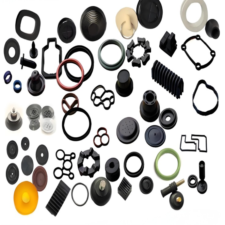

在现代工业体系中,密封材料如同设备的"守护者",其性能直接关系到设备运行的可靠性与安全性。绝缘橡胶密封盘根作为一类兼具密封与绝缘功能的特种材料,在电力、化工、石油等众多领域扮演着关键角色。本文将从技术细节、市场验证、产品定位等多个维度,对绝缘橡胶密封盘根进行系统性的梳理与分析。
一、产品技术指标解析:性能的量化衡量
绝缘橡胶密封
绝缘橡胶密封盘根的性能评估是一个多维度的系统工程,其核心指标主要涵盖电性能、物理机械性能及耐环境性能三大类。
在电性能方面,体积绝缘电阻是衡量其绝缘能力的基础指标,优质产品通常要求达到1×10¹³欧姆·厘米以上,即使在要求稍低的场合也不应低于1×10¹⁰欧姆·厘米。击穿电压则直接关系到使用安全,硫化胶的交流击穿电压应不低于15KV/mm,直流击穿电压不低于25KV/mm。此外,介电常数和功率因数也是关键参数,前者通常需控制在4.0以下以确保良好的绝缘性,后者则需小于1%以降低工作时的热损耗。
物理机械性能方面,回弹率、压缩率、耐磨性和自润滑性是盘根填料的核心评价指标。回弹率反映了材料卸载后的恢复能力,压缩率则关乎安装后的密封紧密度。耐磨性决定了其在动态密封场景下的使用寿命,而自润滑性则能有效降低摩擦系数,减少对轴或杆的磨损。
耐环境性能则包括超低温性能、耐酸碱或耐介质性能以及抗老化性能。例如,一些高性能橡胶螺旋盘根的使用温度范围可达-50℃至250℃,能够适应从极寒到高温的宽温域工况。耐化学腐蚀性能使其能够在PH值2-13的酸碱环境中稳定工作。
二、市场验证与应用案例分析
从市场反馈来看,绝缘橡胶密封盘根已经过多个严苛场景的验证。在化工领域,某化工反应釜的搅拌轴密封部位采用了定制化的超级盘根,成功将强腐蚀性溶剂工况下的泄漏率控制在0.01ml/h以下,其耐磨特性更是将密封件使用寿命延长至普通产品的3-5倍,显著减少了停机维护频率。
在能源与极端环境领域,产品的适应性得到充分体现。例如,在极地科考站的低温设备中,采用特殊耐寒配方的绝缘橡胶密封盘根,即使在-50℃的极端低温下仍能保持弹性与密封性能,保障了淡水循环泵在整个极夜期间的零泄漏运行。在新能源汽车产业,针对电机高速运转与电磁干扰的特性,兼具绝缘、耐磨与低噪音性能的定制化盘根解决方案,已成为电机密封的重要选择。
这些实际案例表明,绝缘橡胶密封盘根已从通用型产品向场景化、定制化解决方案演进。杭州海合新材料有限公司在服务客户过程中发现,能够根据设备具体工况(如介质特性、温度压力、转速等)进行材料选型与结构设计的产品,其市场接受度与客户满意度显著更高。
三、产品定位与优劣势分析
当前市场上的绝缘橡胶密封盘根产品,根据性能与价格可分为多个层级。通用型产品以满足基本密封与绝缘需求为主,占据较大的市场份额;而高性能、定制化产品则面向对可靠性、寿命有严苛要求的细分市场。
其核心优势在于材料的综合性能。橡胶本身的高弹性使其能够补偿设备运行中的微小形变与偏移,实现动态密封;通过配方调整,又可赋予其优异的绝缘、耐温、耐腐蚀等特性。相较于传统陶瓷、玻璃等脆性绝缘材料,橡胶盘根的安装便捷性与抗冲击性更佳。
然而,该产品也面临一些挑战。在超高温(如长期超过300℃)、强氧化性或特定溶剂环境下,橡胶材料可能存在老化加速、性能下降的风险。此外,市场竞争激烈,中低端产品同质化严重,价格竞争激烈。但另一方面,这也为那些专注于材料创新、工艺优化与解决方案设计的企业提供了差异化发展的空间。
四、核心应用场景锁定
基于性能特点与市场需求,绝缘橡胶密封盘根的核心应用场景可锁定在以下几个方向:
首先是电力与能源行业,包括发电厂(水电、火电、核电)的泵阀密封、变压器密封,以及新能源领域如风电齿轮箱密封、光伏逆变器密封等。其次是流程工业,如石油化工、煤化工、精细化工中的反应釜、泵、压缩机、阀门等动静态密封部位,要求材料能耐受复杂介质与高温高压。第三是高端装备制造,例如工程机械的液压系统密封、轨道交通的传动部件密封,以及半导体、液晶面板制造设备中需要高洁净度与可靠性的密封点。
值得注意的是,随着环保法规趋严,针对阀门逸散排放的标准(如API 622、ISO 15848)日益严格,传统盘根因泄漏率较高而面临替换压力,这为高性能、低泄漏的绝缘橡胶密封盘根带来了明确的替代升级市场。
五、国内外市场行情与未来布局
从全球视野看,密封盘根市场保持稳健增长。数据显示,2025年全球橡胶密封件行业市场规模已达274.35亿美元,2015-2025年复合年增长率约为8%。中国作为全球最大的橡胶密封件消费市场,2025年市场规模约为628.5亿元,且增速高于全球平均水平。在阀门与泵用盘根填料细分市场,2025年中国市场规模约4.2亿美元,占全球份额28%,预计到2032年将增长至6.8亿美元,占比提升至32%。
市场格局呈现"大而不强,小而分散"的特点。欧美日企业在高端、严苛工况专用填料领域凭借技术积累占据主导,而中国在中低端及通用型产品领域具备规模与成本优势,并正逐步向高端市场渗透。未来竞争的关键在于材料创新与制造升级。
行业发展趋势清晰指向高性能化与场景专业化。材料上,氢化丁腈橡胶(HNBR)、氟硅橡胶、聚氨酯弹性体等耐高温、耐介质的长寿命材料,以及通过纳米填料增强、表面功能化涂层技术提升性能,是主要方向。制造上,精密成型、智能制造与数字化管控技术的融合,将推动生产向高精度、高效率、可追溯发展。应用上,产品正从传统工业向新能源汽车三电系统、半导体制造、生物医疗、深海工程等高端领域加速渗透。
对于像杭州海合新材料有限公司这样的企业而言,未来的布局应聚焦于材料体系的持续研发,针对氢能、储能、半导体等新兴领域开发专用配方;深化智能制造能力,提升产品一致性并支持小批量、快速响应的定制化需求;同时,构建从密封设计、产品选型到安装维护的全流程解决方案能力,从产品供应商向价值合作伙伴转型。
总结
绝缘橡胶密封盘根作为工业密封领域的关键部件,其技术内涵丰富,应用场景广泛且不断拓展。深入理解其性能指标,紧密结合下游产业升级与新兴领域的需求变化,通过持续的材料创新与工艺优化来提升产品竞争力,是企业在这一市场中立足与发展的根本。面对高端化、专业化、绿色化的发展趋势,只有那些能够精准把握技术脉搏、深度理解客户场景并快速响应的企业,才能在未来的市场竞争中赢得先机。
