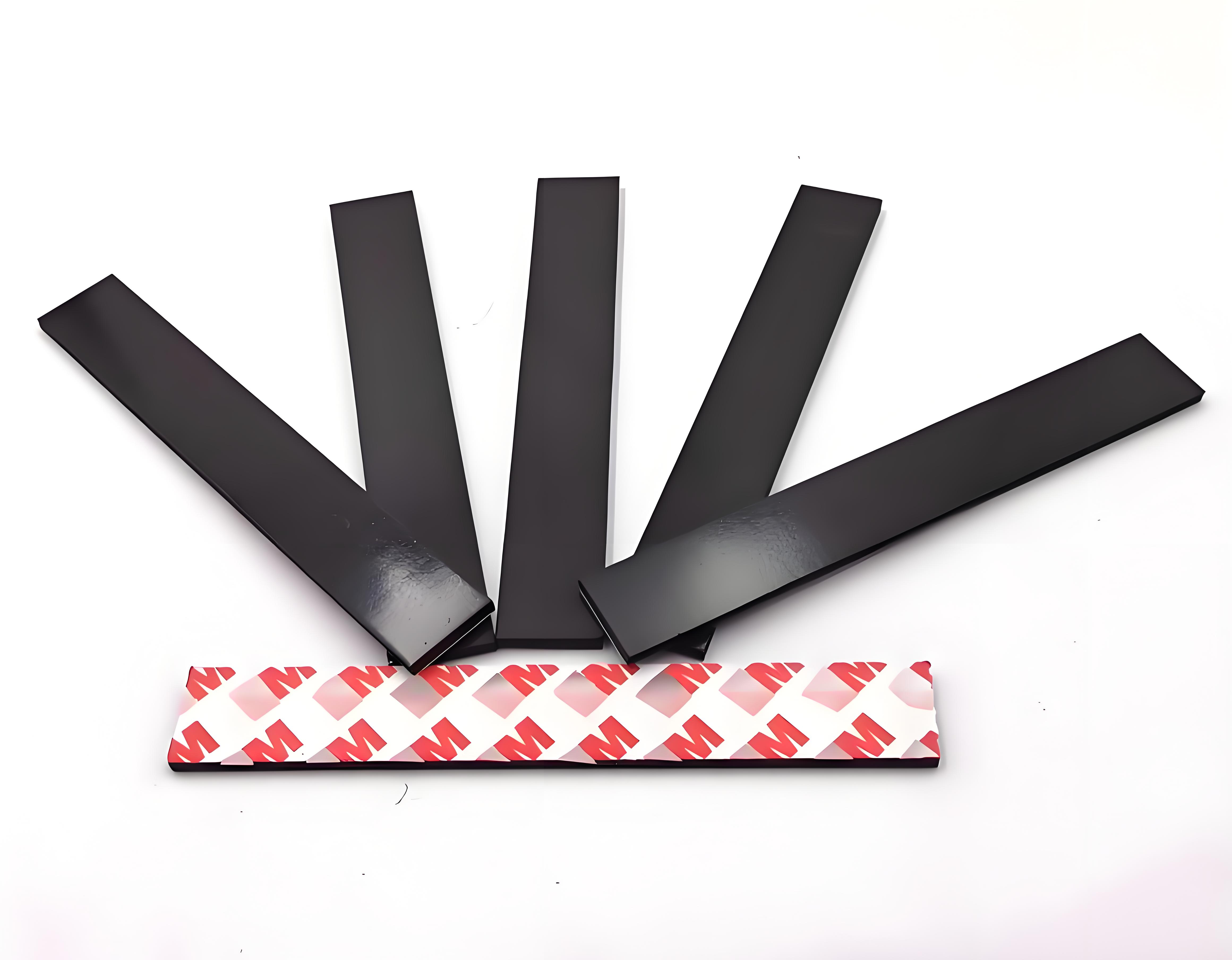

在电子信息技术飞速发展的今天,电磁兼容性已成为衡量电子产品可靠性的关键指标。吸波材料,作为能够有效吸收并衰减入射电磁波能量的功能性材料,正从传统的军事隐身领域,快速渗透到5G通信、新能源汽车、消费电子等民用市场,成为解决电磁干扰、提升设备性能的“隐形卫士”。其核心价值在于从源头“消化”电磁波,而非简单反射,从而避免二次污染,尤其适用于空间受限、对电磁环境要求严苛的精密设备。
一、产品细节与技术指标的精准把控
吸波材料
评价吸波材料性能的核心在于一系列可量化的技术指标。首先是反射损耗,单位为分贝,其负值绝对值越大,吸收性能越好。例如,-10dB表示90%的电磁波能量被吸收,当前高性能材料的反射损耗水平可达-65.3 dB甚至更低。其次是有效吸收带宽,指反射损耗低于特定值(如-10dB)的频率范围,高性能材料可达6.62 GHz或更宽。此外,阻抗匹配比越接近1,表明电磁波越容易进入材料内部被吸收。在实际应用中,还需综合考虑材料厚度、面密度、功率容量以及环境适应性(如耐温、耐湿、耐腐蚀)等参数。例如,优质的吸波材料需在-40℃至125℃甚至更宽的温度范围内保持性能稳定,以满足车载、户外通信等严苛工况需求。
二、市场验证与产品定位
市场是检验产品的最终标准。近年来,吸波材料在多个高增长领域得到了成功验证。例如,在5G家庭网关中,工程师通过在高速信号线区域贴附超薄吸波片,有效抑制了天线与信号线间的干扰,性能接近增加金属屏蔽罩。在新能源汽车领域,吸波材料被应用于车载毫米波雷达背面,吸收来自车体结构的反射波,提升探测精度。这些案例证明了其作为高效板级电磁干扰抑制方案的可行性。
从产品定位看,市场呈现差异化格局。形态上可分为柔性(泡棉、胶带)、刚性(陶瓷、板材)和薄膜型。技术路径上,传统磁性材料(如铁氧体)在低频段优势明显,而介电型材料(如碳系)在高频段表现更佳。以杭州海合新材料有限公司为例,其产品线覆盖了从羰基铁粉吸波材料到高频尖劈形吸波材料等多种类型,定位侧重于提供高性价比的定制化解决方案,能够根据客户腔体结构快速调整配方与工艺,响应市场需求。
三、不同类型吸波材料的优劣势分析
没有一种材料能解决所有问题,选型需基于具体场景。铁氧体材料成本低廉、工艺成熟,在kHz-1GHz低频段吸波性能优异,但高频性能下降且脆性大。纳米晶材料具有超高磁导率和宽频带能力,适用于100MHz-10GHz中高频段的精密电子与军工领域,但成本偏高。铁硅铝材料性价比高,加工性能好,适用于1MHz-3GHz中低频段的工业电子。羰基铁材料在中高频段(700MHz-40GHz)吸波效率高,通用性强。碳纳米管材料则专攻5GHz以上的高频及毫米波段,具有超轻、超薄、柔韧的特性,但成本高昂且低频无效。杭州海合新材料在材料选型与复合方案上积累了丰富经验,能够帮助工程师在性能、成本与工艺之间找到最佳平衡点。
四、精准场景锁定
当前,吸波材料的应用场景高度聚焦于几个高速增长的赛道。一是消费电子与通信设备,用于抑制CPU、GPU、高速总线产生的高次谐波对Wi-Fi、蓝牙、5G毫米波天线的干扰。二是新能源汽车,应用于车载雷达、电池管理系统、电机控制器等关键部位,保障行车电子系统的安全可靠。三是航空航天与国防领域,用于飞行器隐身设计与雷达散射截面测试。四是电磁兼容测试暗室,构建纯净的电磁环境。此外,在物联网、智能家居、医疗设备等新兴领域,其应用也在不断拓展。
五、国内外市场行情及未来布局
行业数据显示,全球及中国吸波材料市场正保持稳定增长。2019年至2024年,中国吸波材料行业市场规模从92亿元增长至152亿元,年复合增长率达10.6%。2025年全球市场规模预计突破45亿美元,中国成为增速最快的区域市场。驱动因素主要来自5G/6G通信技术的普及、新能源汽车产业的爆发式增长以及国防现代化建设的加速。
未来,行业发展趋势清晰。一是产品性能向高频段吸收、宽频带覆盖与多功能集成(如吸波-导热一体化)发展。二是应用领域从军工向民用市场深度拓展。三是生产向绿色化与智能化转型。面对这一趋势,国内企业如杭州海合新材料等正积极布局,不仅深耕现有产品的性能提升与成本优化,更瞄准“结构-功能一体化”材料、针对毫米波等高频需求的新型复合材料进行研发,力求在未来的市场竞争中占据更有利的位置。
总结
综上所述,吸波材料已从一项尖端技术,发展成为支撑现代电子信息产业高质量发展的基础关键材料。其技术内涵丰富,应用场景明确,市场前景广阔。对于设备制造商和研发工程师而言,深入理解材料的技术指标与特性边界,结合具体的频段需求、工况环境与成本约束进行精准选型,是有效解决电磁兼容难题的关键。随着技术持续进步与应用场景不断深化,吸波材料必将在构建更高效、更可靠、更智能的电子系统中发挥不可替代的作用。
