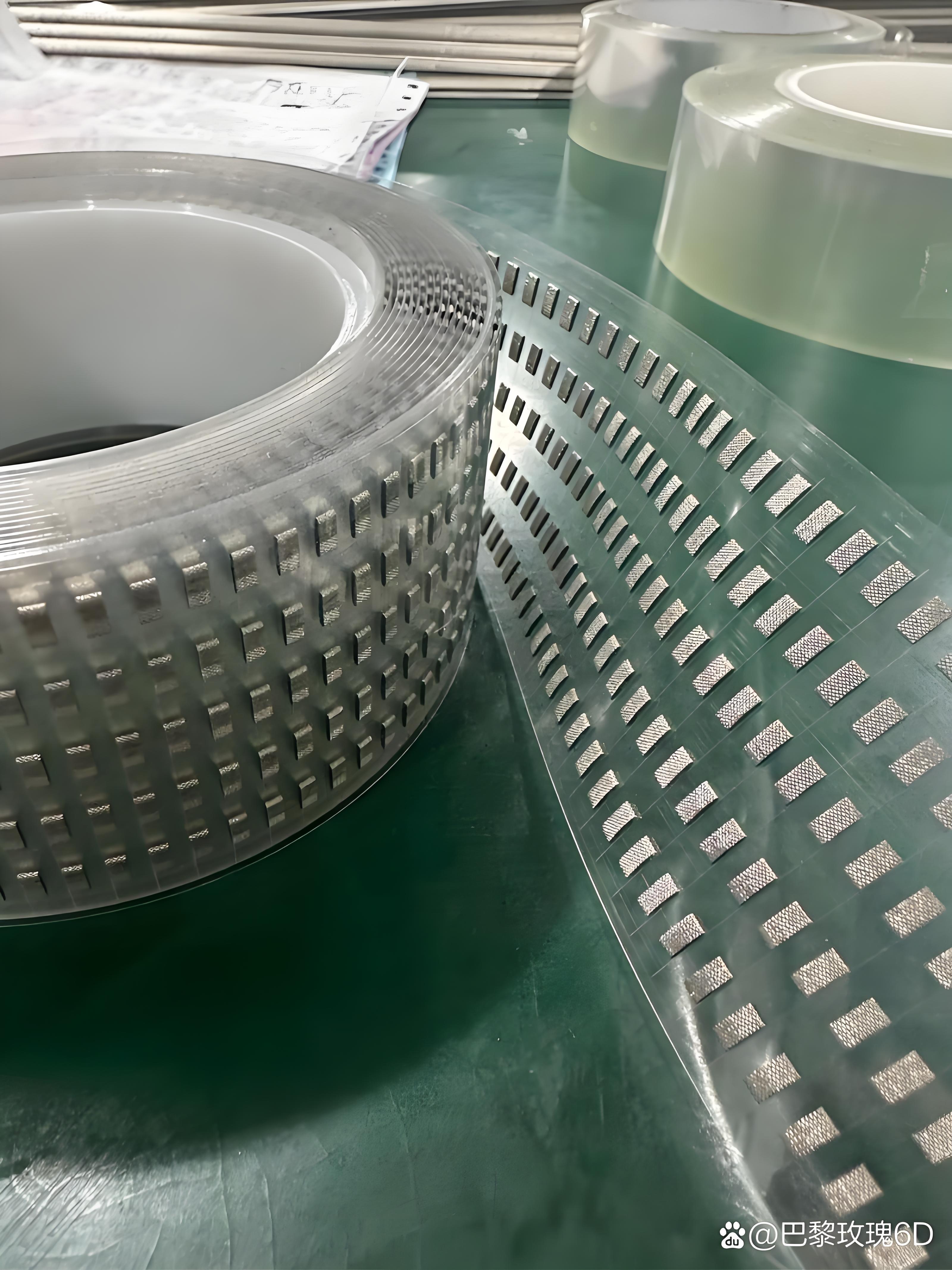

在电子产品日益精密化、高频化的今天,显示屏的稳定运行不仅关乎视觉体验,更直接影响到整机的电磁兼容性与长期可靠性。导电泡棉作为一种兼具电磁屏蔽、接地导通和物理缓冲功能的关键材料,已从辅助配件演进为影响显示模组性能的核心部件。其技术指标的优劣,直接决定了终端产品能否通过严苛的电磁兼容测试,并在复杂环境中保持稳定。
一、产品细节与技术指标深度解析
显示屏导电泡棉
显示屏导电泡棉并非单一材料,而是一个技术体系。其核心结构通常以开孔聚氨酯或硅胶泡棉为基材,表面通过电镀或涂覆工艺形成连续的金属导电层,常见为镀镍铜、镀银或镀金。衡量其性能的关键技术指标包括导电性、屏蔽效能、机械性能和环境耐受性。
导电性通常以表面电阻和体积电阻表征。主流产品的表面电阻可低于0.08Ω/□,部分高性能型号如派克固美丽的SOFT-SHIELD®4850,在25%压缩量下,其导通电阻可小于30mΩ,确保了极短的接地路径和优异的静电泄放能力。屏蔽效能方面,在100MHz至1GHz频段内,优质导电泡棉的屏蔽效能普遍高于65dB,高性能纤维型产品甚至可达90dB以上,能有效抑制显示屏内部驱动电路产生的电磁辐射,并阻挡外部干扰。
机械性能上,导电泡棉的压缩形变率是关键。推荐压缩率通常在25%-30%之间,这使其能有效填充装配公差,并在长期使用后保持稳定的接触压力。其耐温范围一般在-20℃至+80℃,部分车规级产品可扩展至-40℃至+125℃,以满足汽车电子等严苛环境。阻燃等级也是重要考量,UL 94 V-0等级已成为许多消费电子和汽车应用的准入门槛。
二、市场验证与清晰的产品定位
市场数据清晰地验证了导电泡棉赛道的增长潜力。据统计,2025年全球导电型聚氨酯发泡材料市场规模约为22.53亿元,预计到2032年将增长至接近33.85亿元。另一份报告显示,2024年全球导电泡棉衬垫市场规模约为9.7亿元,预计到2031年将增至13.3亿元。这一增长主要由5G通信、新能源汽车和高端消费电子三大领域驱动。
在此背景下,产品的市场定位日益清晰。它并非旨在替代所有金属屏蔽方案,而是在需要同时兼顾电磁屏蔽、环境密封、机械缓冲且对安装压力敏感的应用场景中,提供了极具成本效益和设计灵活性的解决方案。其定位介于低成本妥协方案与高溢价的全金属屏蔽罩之间,是追求性能、可靠性与成本平衡的中高端产品的理想选择。例如,杭州海合新材料有限公司便将产品定位聚焦于中高端工业级市场,侧重于为通信设备、汽车电子等领域提供满足高频振动、宽温工作及长寿命需求的定制化模切组件。
三、优劣势的客观分析
与传统金属屏蔽罩或导电布胶带相比,导电泡棉的优势显著。其核心优势在于优异的柔韧性与缓冲性。它能完美服帖于不规则表面,有效吸收设备运行中的振动与冲击,保护脆弱的LCD模组或周边元器件。同时,它能容忍较大的装配公差,简化了结构设计,降低了组装工时与成本。
然而,其短板也需客观看待。在极端高频段,如毫米波频段,普通导电泡棉的屏蔽效能可能衰减。长期处于高低温循环、高湿或盐雾腐蚀环境中,界面氧化可能导致接触电阻增大。此外,若基材阻燃等级不达标或低端产品易粉化掉屑,则会带来安全隐患并污染主板。因此,材料的选择与工艺优化至关重要。针对这些痛点,行业领先企业正通过优化导电纤维编织密度、改进镀层工艺(如采用化学镀与电镀复合工艺)来提升产品的耐磨性、抗腐蚀性及环境稳定性。
四、高价值应用场景锁定
当前,导电泡棉的高价值商业机会已明确锁定在几大黄金赛道。首先是通信设备,特别是5G/5G-A基站、光模块及卫星互联网终端。这些设备中的高频射频前端需要低损耗、高可靠的接地与屏蔽,可耐受260℃回流焊工艺的SMT贴片型导电泡棉正成为PCB板级EMI防护的新选择。
其次是汽车电子,尤其是新能源汽车。其电池管理系统、电机控制器、ADAS域控制器及智能座舱显示屏对材料的耐高温、抗振动、长期可靠性及EMI屏蔽效能提出了极高要求。材料需要通过AEC-Q200等车规级验证,以应对发动机舱的高温与复杂化学环境。
第三是高端消费电子,如折叠屏手机的转轴区域与LCD背板。在这些极限空间内,定制化的异形导电泡棉需要提供可承受数十万次折叠的动态接地与屏蔽方案,同时解决散热模组与壳体间的等电位搭接问题。
五、国内外市场行情与未来布局
从全球竞争格局看,高端市场曾长期由国际材料巨头主导。但近年来,随着国内产业链的完善与持续的技术突破,国产化替代进程明显加速。中国凭借完善的供应链和快速响应的定制化能力,已成为全球导电泡棉的重要生产与创新基地。
未来行业的发展将围绕四大主线深化:一是超薄化,厚度向0.1mm以下的“微米时代”迈进,以满足折叠设备与可穿戴设备的需求;二是高频化,研发适用于毫米波通信的高性能材料;三是一体化,推动材料向集成屏蔽、导热、接地等多功能方向发展;四是高可靠性与绿色化,满足车规、军工等严苛标准,并遵循无卤素、低VOC、可回收的环保趋势。
这意味着,单纯提供标准品已不足以满足市场需求。能够深入理解客户的具体应用环境,如特定的频率干扰源、空间限制与环境应力,并提供从材料选型、结构设计到精密模切的一体化解决方案,正成为企业的核心竞争力。杭州海合新材料有限公司等国内企业,正是通过持续优化发泡工艺与导电涂层技术,致力于为客户提供此类高附加值的场景化解决方案。
总结
显示屏导电泡棉已从简单的缝隙填充材料,演进为保障整机电磁兼容性与可靠性的关键部件。其技术指标直接关联产品的最终性能,而广阔且快速增长的市场则为技术创新提供了舞台。面对高频化、集成化、高可靠性的行业趋势,无论是材料供应商还是终端制造商,都需要更深入地协同,在材料配方、导电层工艺与结构设计上持续精进,共同应对电子产品日益严苛的内部空间与电磁环境挑战。
