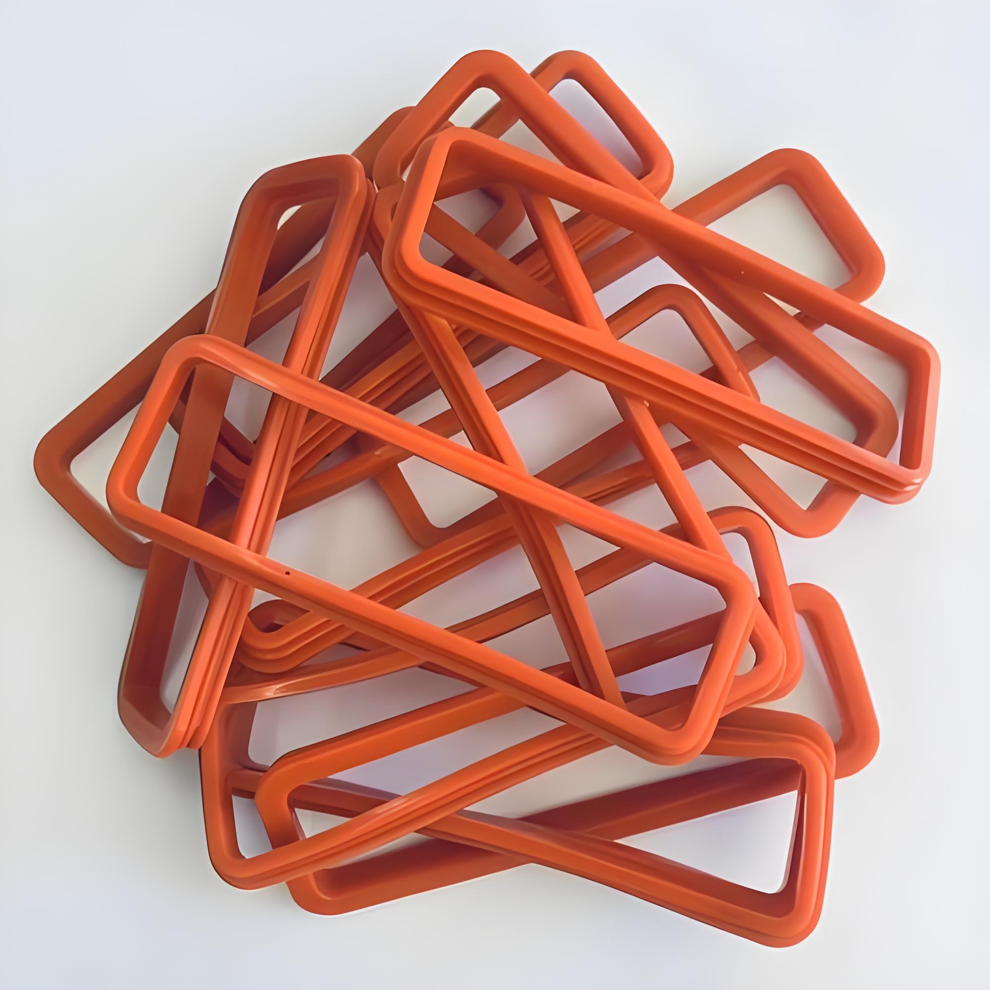

在现代电子设备日益精密、电磁环境日趋复杂的背景下,实现可靠的电磁屏蔽与环境密封已成为产品设计的关键挑战。屏蔽密封硅胶导电条作为一种集成化功能材料,将导电、屏蔽与物理密封三大功能融为一体,正成为通信、汽车电子、高端制造等领域不可或缺的解决方案。本文将从技术细节、市场定位、应用场景及行业趋势等维度,对这一材料进行深入剖析。
一、核心性能与技术指标解析
屏蔽密封硅胶导电条
屏蔽密封硅胶导电条的性能核心在于其导电填料与硅橡胶基体的复合。主流产品通过掺入铝镀银、铜镀银、玻璃镀银或石墨镀镍等导电微粒,在保持硅胶优异弹性和耐候性的同时,赋予材料稳定的导电通路。其关键技术指标通常包括:
机械性能:邵氏硬度多在50A至80A之间,具备一定的压缩回弹性(压缩率约30%-40%),能有效填充设备接缝,在提供持续接触压力的同时实现环境密封(防尘、防水)。
环境适应性:工作温度范围普遍在-55℃至160℃之间,部分产品可耐受-40℃至200℃的极端温度,并具备良好的耐老化、耐盐雾及防霉性能(如达到防霉等级1级)。
导电性能:体积电阻率是衡量其导电能力的关键,范围通常在0.004Ω·cm至10Ω·cm之间,可根据应用需求调整。低电阻率确保了良好的接地和信号完整性。
屏蔽效能:在30MHz至10GHz甚至20GHz的宽频范围内,优质产品的屏蔽效能可达60dB至120dB,能有效抑制电磁干扰(EMI)和射频干扰(RFI)。
杭州海合新材料有限公司在相关领域的研发经验表明,这类材料的性能优化是一个系统工程,需要在导电填料的选择、分散工艺、硫化体系以及最终的产品形态(挤出条、模压垫片、复合条材)之间取得精准平衡,以实现性能、成本与长期可靠性的最佳组合。
