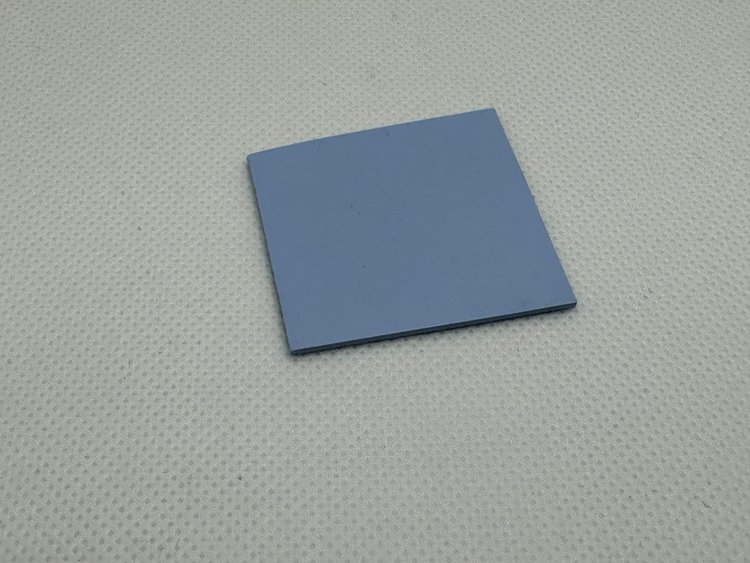

在现代电子设备与精密仪器制造领域,电磁兼容性与环境密封性是两大核心挑战。导电硅胶板作为一种将导电颗粒均匀分散于硅橡胶基体中的功能性复合材料,凭借其独特的导电性、柔韧性和环境适应性,已成为解决这些难题的关键材料之一。它不仅能够提供高达120dB的电磁屏蔽效能,还能在宽温域(-40℃至200℃)和复杂环境下保持稳定的物理机械性能与密封效果,广泛应用于军事、航天、通信、新能源汽车及高端消费电子等行业。
一、技术指标与性能特点
导电硅胶板
导电硅胶板的技术性能主要由其导电填料类型、基材配方及加工工艺决定。常见的导电填料包括玻璃镀银、铝镀银、铜镀银、纯银、石墨镀镍以及炭黑等。不同填料体系赋予材料差异化的性能表现。
以典型的铝镀银填充硅橡胶为例,其密度约为1.9 g/cm³,邵氏A硬度在65±5度,拉伸强度大于2 MPa,断裂伸长率超过200%。在导电性能方面,其体积电阻率可低至0.002 Ω·cm,确保了优异的导电通路。屏蔽效能是另一项核心指标,在10GHz高频平面波下,优质导电硅胶板的屏蔽效能仍能保持在100dB以上,有效抑制电磁干扰。
材料的选择需权衡导电性、成本、耐腐蚀性及长期稳定性。银系填料导电性最佳但成本高昂;铝镀银体系在成本与性能间取得较好平衡;石墨镀镍体系则具有较高的性价比,适用于民用市场。此外,产品还需满足阻燃(如UL94 V-0)、环保(RoHS)等特定行业标准。
