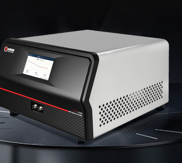

TPS-YH系列瞬态平面热源法导热测量仪
产品参数概述
TPS-YH 系列导热仪采用微纳伏级电桥平衡技术,标配 5 款超薄柔性探头,AlN 探头测试温度达 1100 °C,全温区范围内灵敏度与重复性表现优异,支持块体、平板、薄膜、粉体、膏体、液体、熔体等多形态样品。
  • 产品详情
  • 基于瞬态平面热源法,炎怀科技TPS-YH系列导热仪面向材料热物性研究与工程应用需求,提供稳定、精确的导热性能测量解决方案。

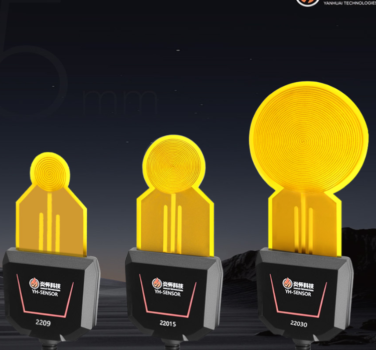

  • TPS-YH系列导热仪采用微纳伏级电桥平衡技术,有效提升低功率条件下温升信号的分辨能力,尤其适用于超低低导热材料的表征。仪器标配5款超薄柔性TPS探头,厚度约0.05 mm,可紧密贴合块体、薄片、粉体及不规则样品,显著降低接触热阻与漏热效应,提升测量结果的稳定性与重复性。
  • 在高温测试方面,仪器配备自主研发的高温氮化铝传感器,测试温度可达1100 ℃,在全温区范围内保持良好的线性、稳定性与重复性,有效避免传统镍基探头在中高温区易出现的信号漂移与测量盲区,实现材料导热性能在变温条件下的连续、可靠测量。
  • 在测试与分析功能上,TPS-YH系列算法支持块体、平板、薄膜、粉体、流体、熔体与各向异性等样品的测量,并可根据需求选择单面法或双面法测量方式,可在加热、熔融、烧结、氧化、收缩等复杂热过程条件下开展原位导热性能分析。
  • 其中,YH-TPS96面向常规导热性能测试需求,适用于低导热至中高导热材料的基础测试,兼顾成本与通用性;YH-TPS98定位于标准型主力机型,覆盖从低导热到高导热材料的广泛测试需求,支持多种测试模块与模式,适用于绝大多数科研与工程应用场景;YH-TPS100通过更高带宽的信号采集能力与优化的降噪与数据处理算法,进一步提升高导热及超高导热材料测试过程中的信号稳定性与拟合可靠性,尤其适用于金刚石、石墨烯等超高导热材料的精确测量。
  • TPS-YH系列导热仪整体性能达到非常高的的水准,校准规范符合JJF 2221-2025,测试方法符合ISO 22007-2与GB/T 32064 等相关标准,适用于科研院所、高校实验室以及工业研发与质量控制等多种应用场景。

5款超薄柔性TPS探头
