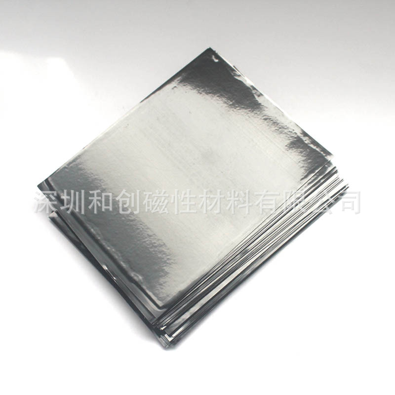

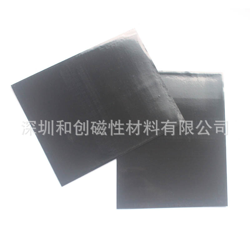

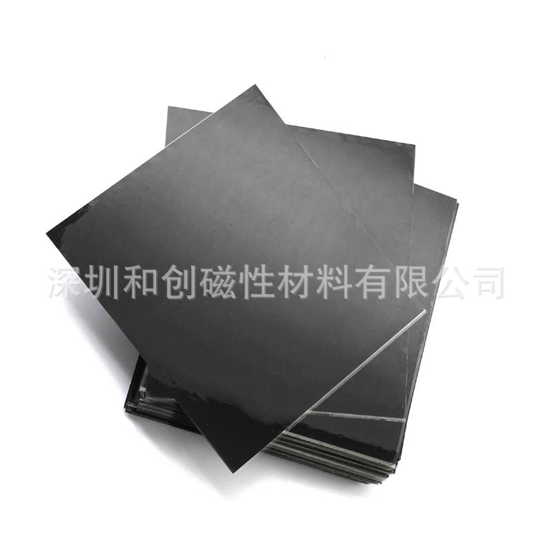

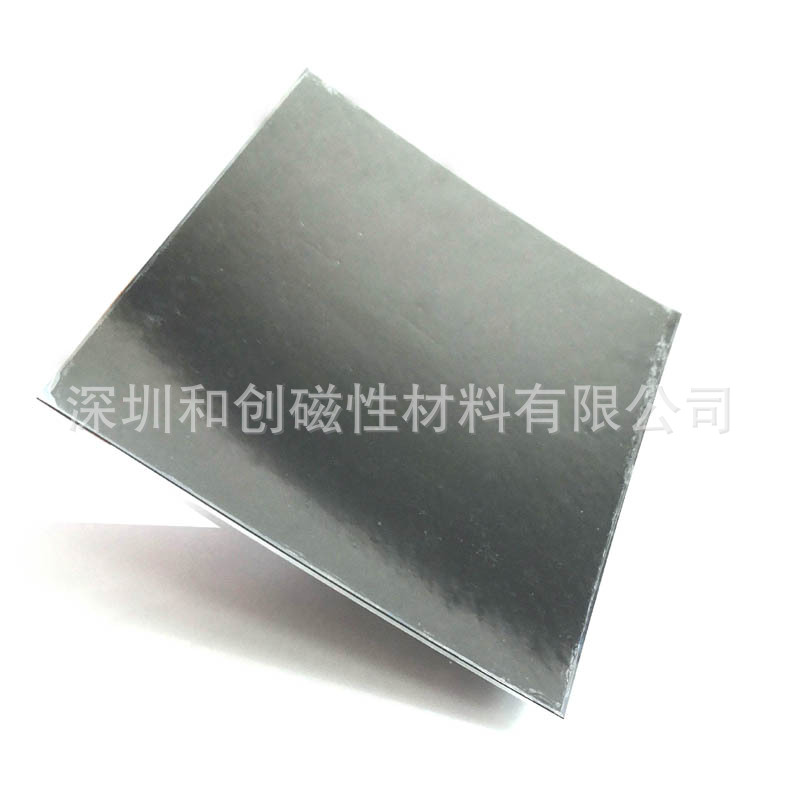

增加了铁氧体隔磁片|隔磁材料的无线充电器,会提高充电效率,增加感应距离,节约电能 。
铁氧体隔磁片具有优良磁性能,磁导率高,损耗小,为磁力线提供了有效的途径。大量的磁通可以顺利流经隔磁片,而仅有极小部分残余磁通可以流经金属表面,产生涡流热效应。这样,大量的磁力线从隔磁片内部通过,大大地减少了感生磁通流经金属表面的比例,从而很大程度地改善了隔磁片的频率择优取向性。隔磁片放在天线同金属面之间是起到抗干扰作用。
感应系数是一个非常敏感的值,必须严格控制在共振频率要求范围内。感应系数达到峰值时,天线接收到外界的同频率信号就会产生共振。回形天线的电感或者电容,就可以很容易地实现频率共振匹配。这显然是一个重要的基准频率,这也需要隔磁片在该频率下有很好的使用性能,如高的磁导率,用以保障最大程度的磁力线。隔磁片同时具有低的损耗因子,以保障尽可能多的磁力线能够循环流通,避免因磁通损耗而减少近场通信的距离和效率和性能 。
