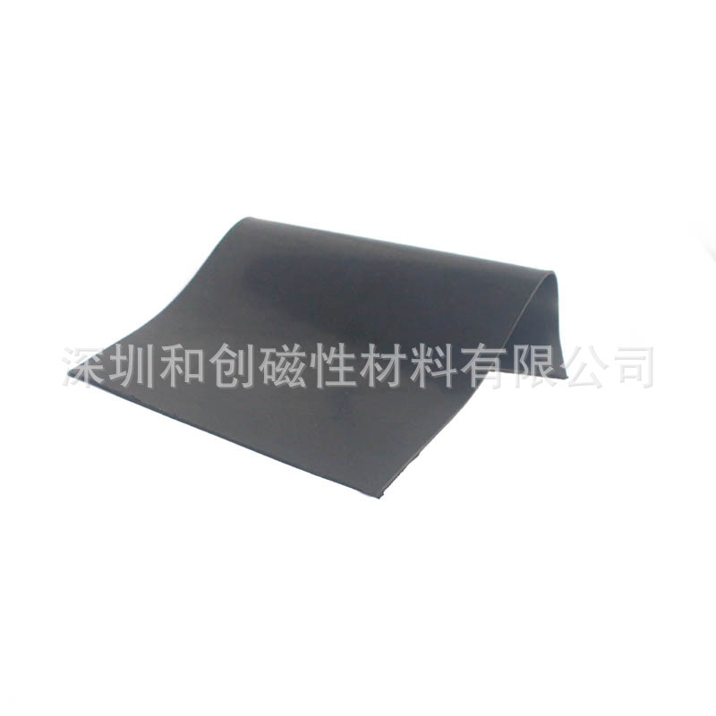

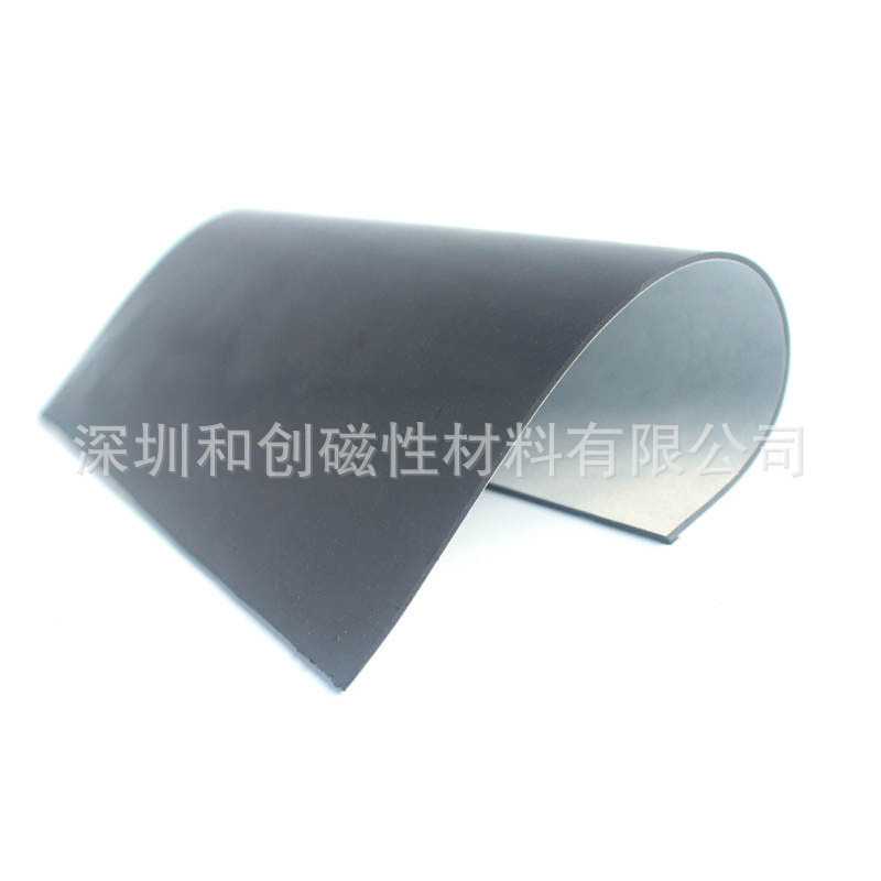

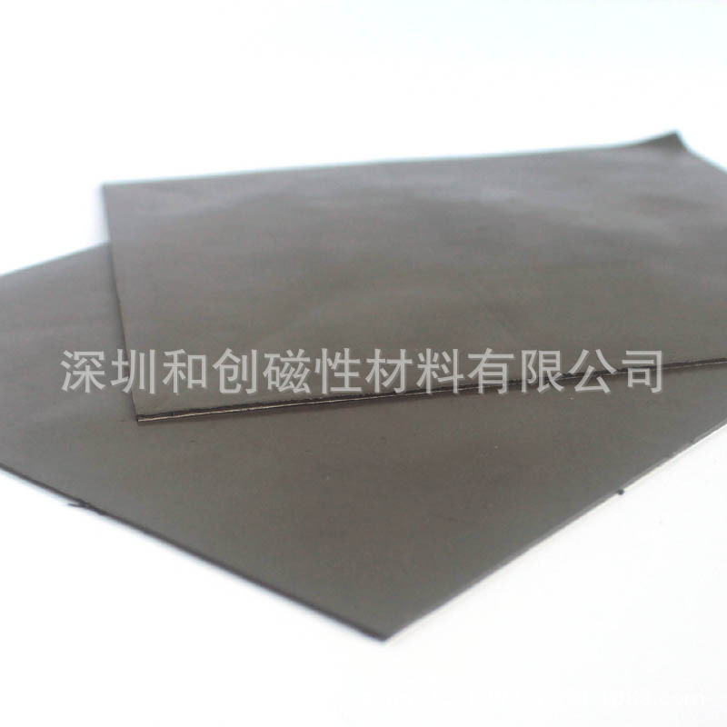

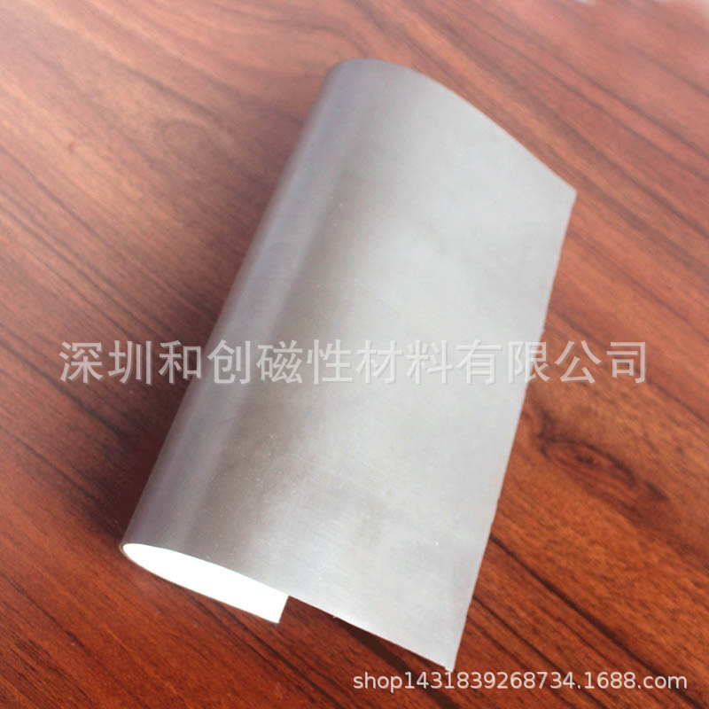

       谐振型高频吸波材料,能够依靠材料本身的特性吸收高频能量。通常情况下,这些高频能量在通过吸波材料时与材料中的吸收介质发生谐振及涡流损耗,最后以热量的形式损耗掉。可改善天线方向图,提高雷达测向准确性;防止微波器件和设备的电磁干扰等作用。
       谐振型吸波材料,厚度通常与工作波长密切相关,且影响到吸收效果。当厚度与工作波长之比d/λ约为0.05,在谐振频率有较好的吸收。在同样的工作频率下,可以通过调整电磁参数,或调整厚度,以达到相似的吸波效果,从而达到性价比的平衡。
客户订制:
高频吸波材料为深灰色平板薄片,基本规格200*200mm,可由用户确定其他尺寸,可按用户要求尺寸切成小块。
