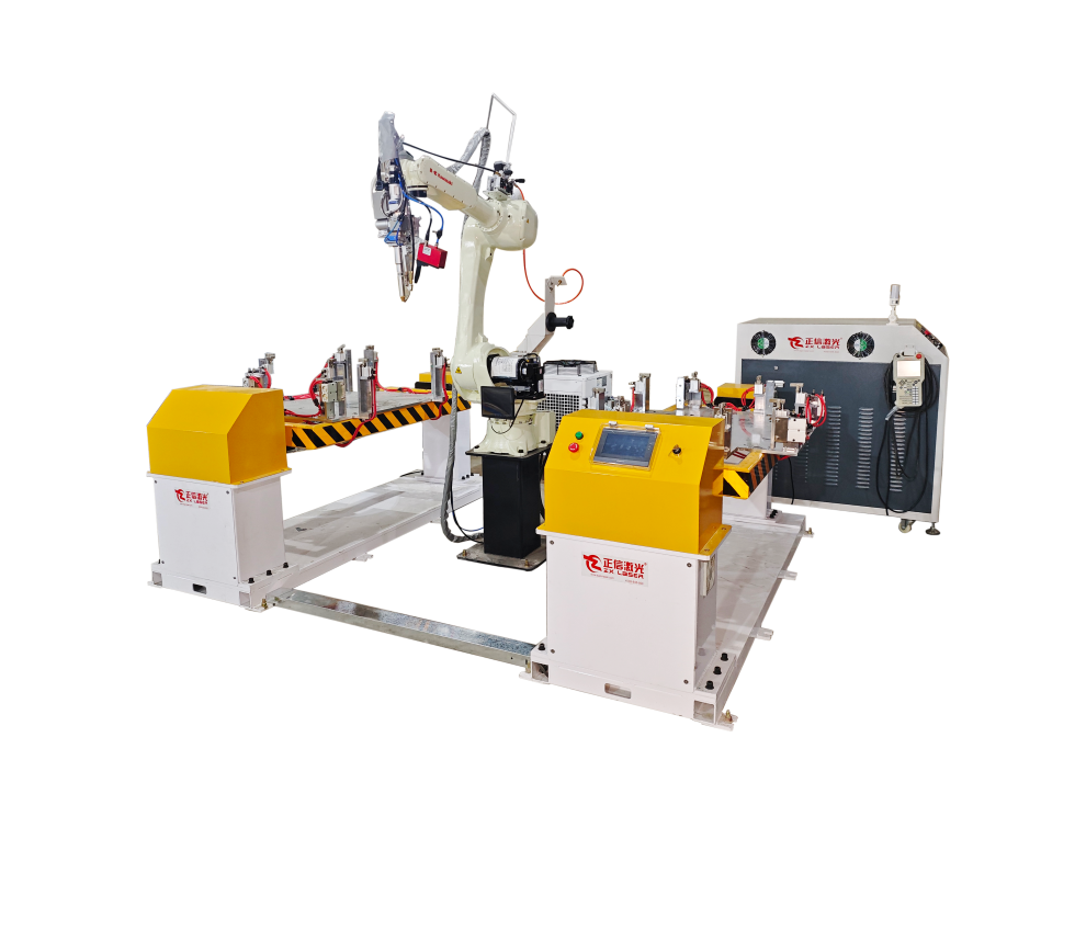

3000W机器人双工位翻转平台激光焊接机
这款设备是现代高端智能制造的典型代表,它集成了大功率激光器、工业机器人、自动化双工位翻转平台及先进控制系统,实现了高效率、高精度、高质量的自动化激光焊接。
一、 设备核心概览
核心功率: 3000W激光器
采用高性能光纤激光器,电光转换效率高,光束质量好,能耗低。
功率稳定,能够轻松应对碳钢、不锈钢、铝合金等多种金属材料的深熔焊、高速拼焊等工艺。
自动化核心: 六轴工业机器人
通常采用国际知名品牌(如发那科、库卡、ABB等)或国产高端机器人。
具有高重复定位精度(通常±0.05mm左右)和大的工作半径,能够进行复杂三维轨迹的焊接,灵活性极强。
效率核心: 双工位翻转平台
这是实现设备连续高效生产的关键。平台配备两个完全相同的夹具工位。
工作模式: 一个工位在焊接区内进行焊接作业的同时,另一个工位在焊接区外进行工件的拆装。焊接完成后,平台自动翻转(通常为180°),交换两个工位的位置,如此循环往复。
核心优势: 将非加工时间(上下料)与加工时间(焊接)完全重叠,几乎消除了等待时间,大幅提升设备利用率。
二、 设备主要组成部分
激光发生系统: 3000W光纤激光器、激光传输光纤。
机器人系统: 六轴机器人本体、机器人控制柜。
焊接加工头: 随动聚焦激光焊接头,配备CCD监控、气压监测、碰撞保护等功能。
双工位翻转工作台: 伺服电机驱动的高精度翻转机构,两个定制化工装夹具。
安全防护系统: 整体封闭式防护房、防爆观察窗、安全光栅、自动门、激光防护玻璃、通风除尘系统。
中央控制系统: PLC集成控制,触摸屏人机界面,统一协调控制机器人、激光器、翻转台等所有单元,实现一键式操作。
三、 工作流程(循环)
初始状态: 工位A在焊接区内,工位B在上下料区。
步骤一: 操作人员在工位B上装夹待焊工件,同时机器人对工位A上的工件进行焊接。
步骤二: 工位A焊接完成,工位B上下料完成。
步骤三: 系统发出信号,双工位平台自动翻转180°,使已完成装夹的工位B进入焊接区,而已焊接完成的工位A转出至上下料区。
步骤四: 机器人开始焊接工位B上的工件,同时操作人员拆卸工位A上已完成的工件并安装新的待焊工件。
循环往复: 重复步骤2-5,实现不间断的连续生产。

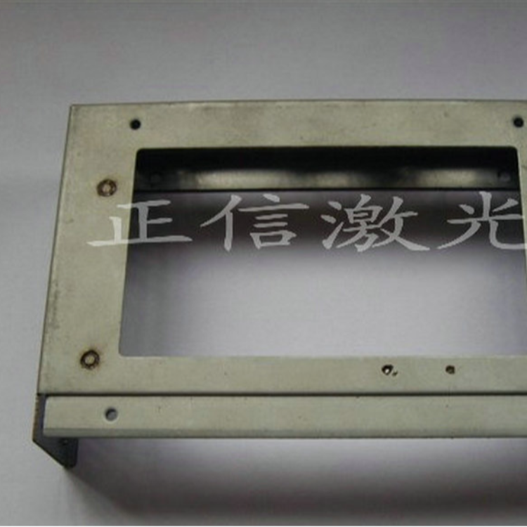

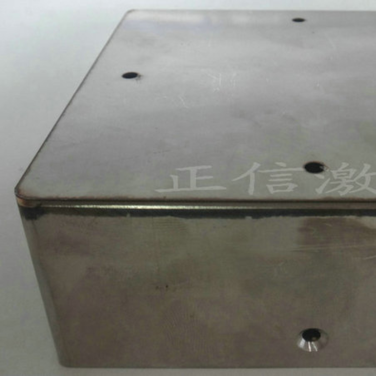

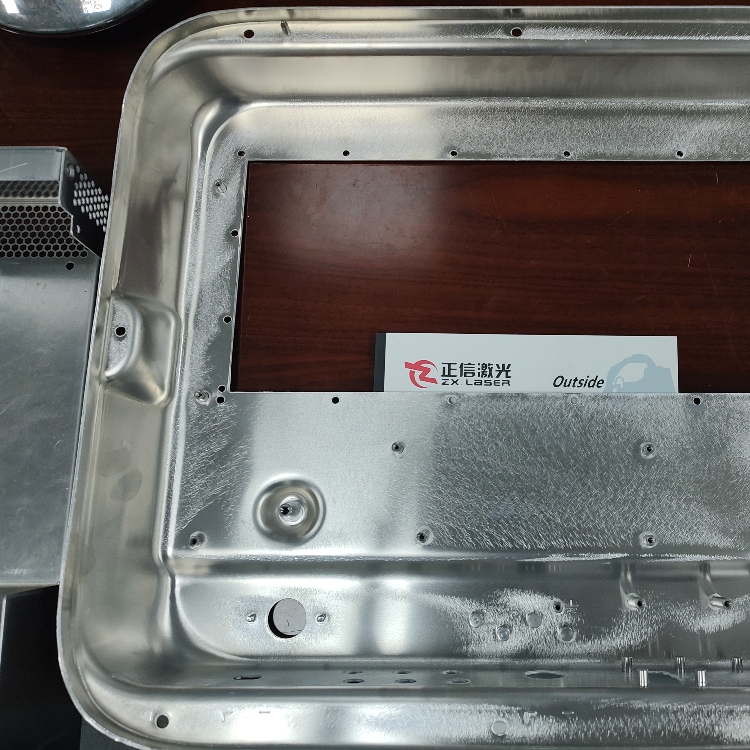

产品展示:
样品展示:
