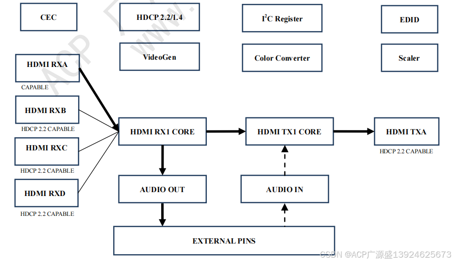

GSV2007 技术特性与应用场景分析
一、核心技术参数
- 协议兼容:支持 HDMI 1.4/2.0 标准,兼容 HDCP 1.4/2.2 数字版权保护协议。
- 接口配置:4 进 1 出 可配置中继设备,4 个输入接口接收能力完全一致,输出可从任意输入端口独立路由。
- 音视频性能:
- 像素时钟频率最高 600MHz,支持视频分辨率最高 4K×2K@60Hz 4:4:4 8-bit;
- 非压缩时序下音频采样频率最高 192KHz;
- 支持 HDR10 和 Dolby Vision HDR 格式的输入与输出。
- 音频功能:
- 2 路可配置 TTL 引脚总线,支持 音频提取 / 输出模式切换,兼容 8 通道 I2S、2 通道 S/PDIF、3D 音频及多流音频;
- TDM 模式下每路音频引脚支持最多 8 通道;
- 支持 同时提取输入音频流并输出 ARC(音频回传通道)流,实现音频双向灵活处理。
- 传输能力:
- 内置 Scaler(缩放器) 和 Color Space Converter(色彩空间转换器),输入输出时序格式独立,支持长距离信号传输;
- 具备强大的 HDMI 接收均衡器和发射预加重能力,可级联自身(或 GSV2000 系列芯片)至少 7 级,兼容 HDMI 1.3/1.4/2.0 全时序标准。
二、典型应用场景
家庭单屏影音中心
- 场景:客厅仅一台电视,需切换机顶盒、游戏机、蓝光播放器等多设备信号,并外接音响系统。
- 价值:4 进 1 出设计满足多设备切换需求;音频提取功能可将 HDMI 音频分离至音响,同时 ARC 功能支持电视音频回传至功放,实现 “多设备切换 + 高品质音效 + 音频回传” 的一体化体验。
小型会议室 / 培训室
- 场景:单块大屏演示,需切换多台笔记本、视频会议终端的信号。
- 价值:4 路输入可覆盖多设备接入,1 路输出驱动大屏,长距离传输能力适配会议室空间布局,确保 4K 画质稳定呈现。
商业单屏广告 / 信息发布
- 场景:商场、门店的单块数字标牌,需轮播多源广告内容。
- 价值:4 路输入可连接不同广告播放器,1 路输出驱动标牌,音频提取功能可同步输出广告音频至扬声器,实现音视频同步的多内容轮播。
影音设备集成(如功放、Soundbar)
- 场景:功放设备需同时处理多设备 HDMI 音频提取与电视 ARC 回传。
- 价值:音频提取 + ARC 双功能可实现 “外接设备音频放大 + 电视音频回传放大”,简化影音系统布线与功能集成。
工业长距离单屏显示
- 场景:工厂产线、展馆单屏监控 / 展示,需跨区域传输多设备信号。
- 价值:长距离传输与级联能力可在大空间中稳定传输 4K 信号,适配工业环境的复杂布线需求。
综上,GSV2007 凭借4 进 1 出的单屏多源切换、音频提取与 ARC 回传双功能、HDR 高画质支持等特性,适用于家庭单屏影音、小型会议演示、商业单屏发布等 “单显示终端 + 多信号源 + 音频灵活处理” 的场景,是单屏影音系统的高效信号管理解决方案。
The GSV2007 is HDMI1.4/2.0 compatible, HDCP 1.4/2.2 supported, configurable 4-in-1-out repeater device. All 4 inputs are identical on receiver capability. GSV2007’s HDMI output can be routed from any HDMI input port. The HDMI input and output maximum processing pixel clock frequency is 600MHz which means the video resolution can support up to 4kx2k@60Hz 4:4:4 8-bit. The maximum processing audio sample frequency is 192K Hz for non-compression timing. GSV2007 supports HDR10 and Dolby Vision HDR as input and output. For audio extraction, 2 versatile TTL pin bus of GSV2007 can be configured as input mode or output mode regarding platform requirement. GSV2007 can support up to 8-channel I2S, 2-channel S/PDIF, 3D and multi-stream audio. In TDM mode, each audio pin supports up to 8 channels. Using 2 TTL audio buses, GSV2007 can extract input audio stream while output ARC stream. Internal Scaler and Color Space Converter enables the input and output to be timing format independent and capable of long distance transmission. With powerful HDMI Rx equalizer and Tx pre-emphasis capability, GSV2007 can cascade itself (or GSV2000 series chips) with at least 7 stages for all HDMI 1.3/1.4/2.0 timings
