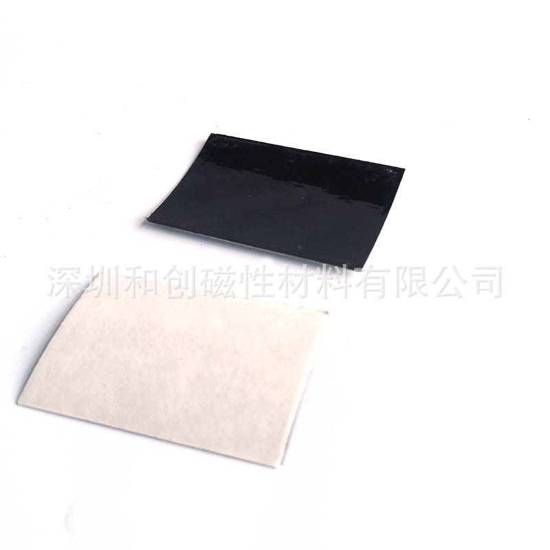

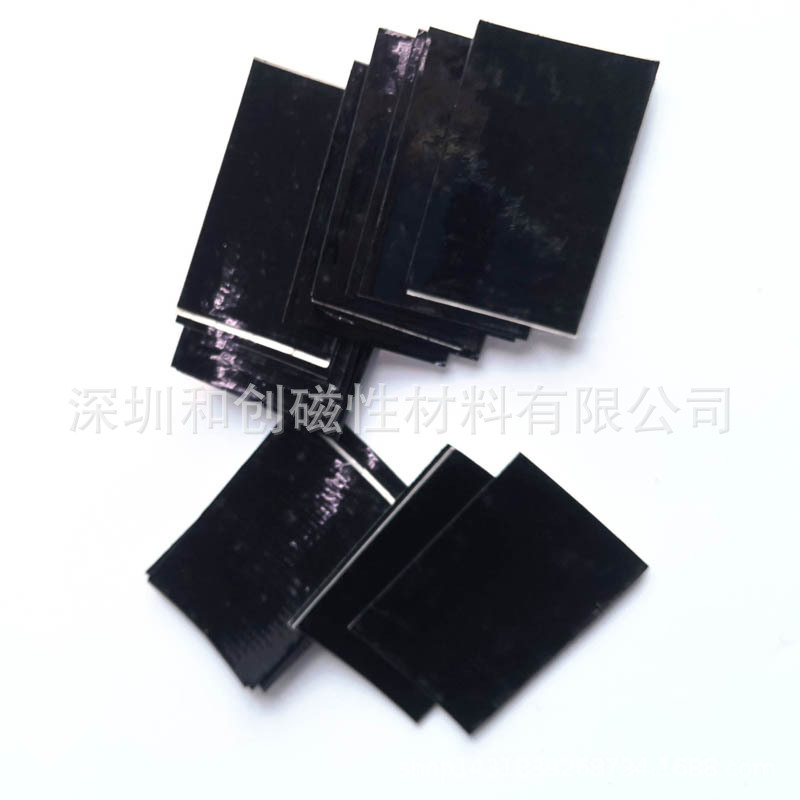

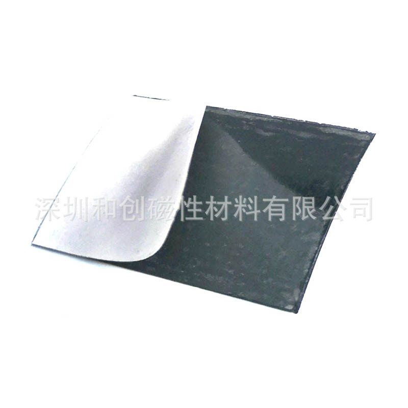

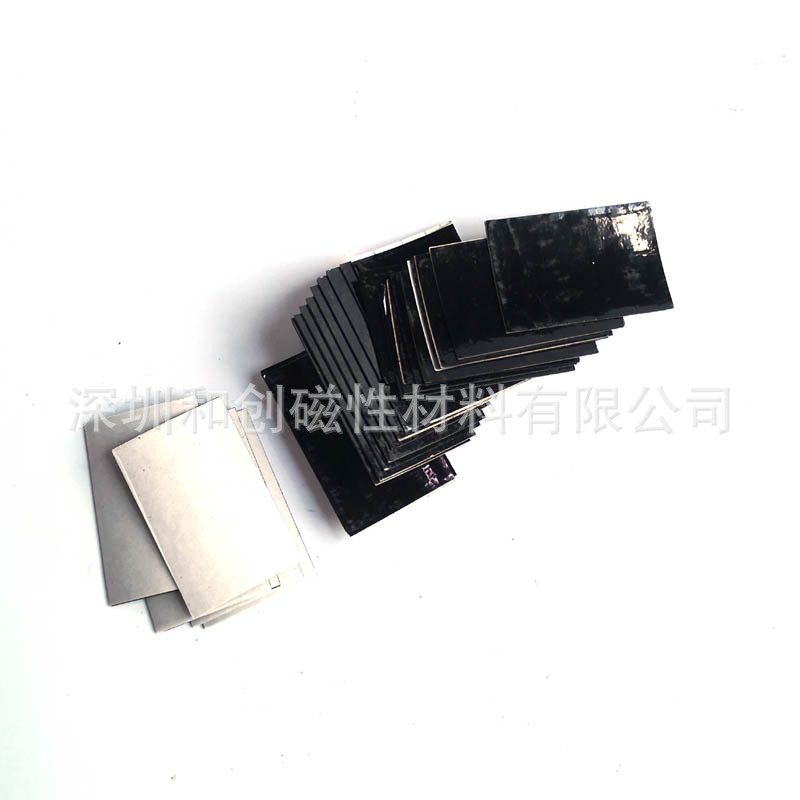

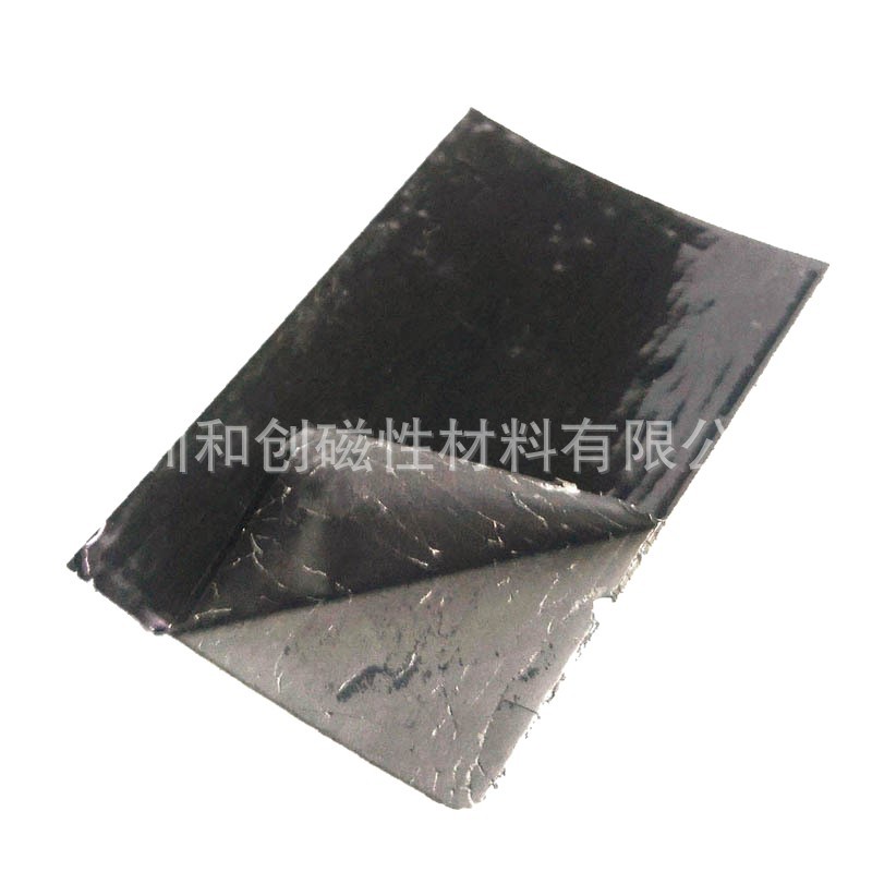

NFC铁氧体磁片 130x120mm RFID/NFC铁氧体吸波材料
在铁氧体无隔磁片的模式下,当线圈距离h从1.0 mm增大到9.2 mm时,系统的耦合系数k值由0.77下降到0.30。实验发现在发射端附隔磁片可明显提高系统的k值,因为发射端的隔磁片很好的束缚住了线圈及隔磁片产生的磁力线,使穿过接收线圈的磁力线比例增高。在发射和接收端均附隔磁片的模式下,信号频率f=1 MHz,h=9.2 mm时k值仍有0.42,明显高于无隔磁片模式。在接收端附隔磁片可明显提高η值,这是由于接收端的隔磁片能够在发射端产生的磁场中感应出更多的磁力线,使得接收线圈的磁通量变化率提高。同时由于隔磁片自身损耗的产生,对系统的η值造成一定影响。
NFC天线是以RFID射频识别技术为基础,采用变压器共耦匹配做通信的硬件处理方案,并通过处理器的通讯指令完成数据传送过程的校验,软硬件环境通过RFID调制处理,并通过匹配电路调整而设计制作成功的。良好效果的NFC天线必须考虑高分子材料与抗干扰材料的关键性能指标的有效性与稳定性,同时制造工艺的稳定性是产品性能指标一致的关键,完善针对性的评测与检验设备是产品品质的保障。
NFC天线一般由绕线/印刷/蚀刻工艺制作的电路线圈与抗干扰能力的铁氧体吸波材料/NFC铁氧体磁片 RFID组成。
使用频率:10MHz~8GHz
厚度:0.100.20 0.25 0.30 0.35 0.50 0.60 1.0(MM)
磁导率:65-240
具体情况根据贵司的需求提供不同厚度以及磁导率的产品实测
