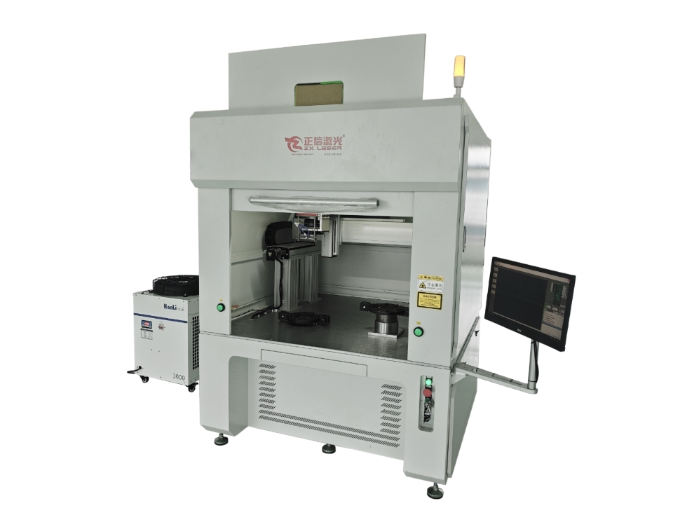

1500W电机罩子激光焊接机
型号: ZXL-1500W
--- 产品参数 ---
  • 品牌 正信
  • 型号 ZXL-1500W
  • 激光波长 1064nm
  • 激光功率 1500W
  • 焊接厚度 0.15-1.5mm
  • 监控系统 CCD视觉影像
  • 冷却方式 水冷(水箱1P)
  • 应用 电机罩子焊接

设备概述
1500W电机罩子激光焊接机是一款专为电机外壳(罩子)的焊接与拼接而设计的高精度、高效率的工业激光设备。它通常采用光纤传输振镜扫描技术,因此也常被称为“振镜激光焊接机”或“激光扫描焊机”。其核心是利用高能量密度的1500W激光束作为热源,瞬间熔化电机罩子的金属材料,实现精准、牢固的焊缝连接。
核心优势(为什么选择1500W激光焊来焊接电机罩子?)

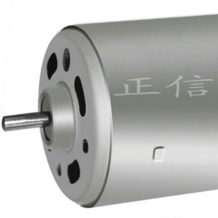

适用工件类型
这款设备专门针对各类电机罩壳的焊接,主要包括:
伺服电机外壳
新能源汽车驱动电机外壳
水泵电机端盖
工业风机外壳
发电机端盖
各种带有散热筋的电机壳体
典型焊接部位:壳体拼接焊缝、散热筋焊接、安装支耳焊接、接线盒焊接等。

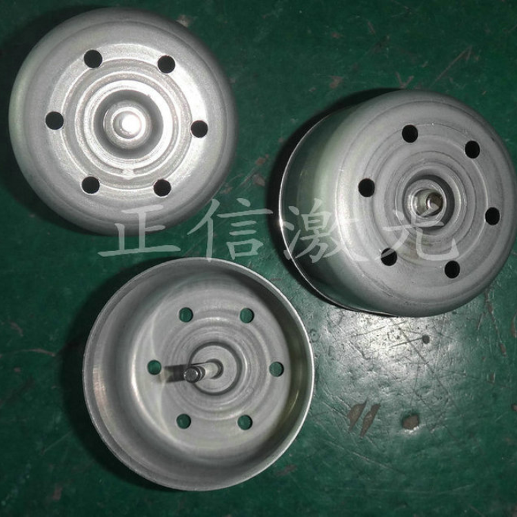

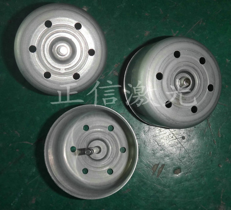

产品展示:
样品展示:
