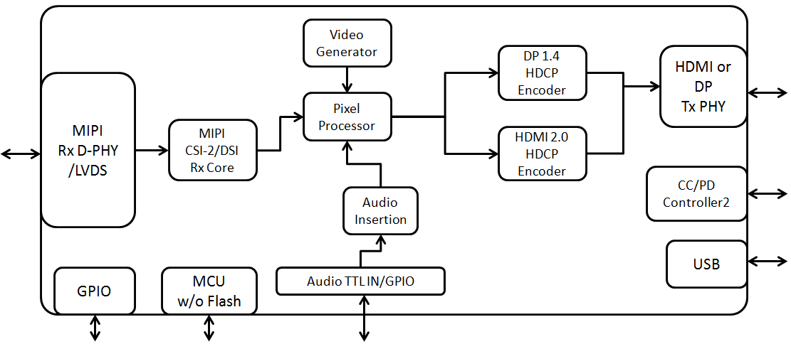

GSCoolink GSV6172 是一款专为多源视频输入到多协议输出转换设计的高集成度混合转换器芯片,其核心特性和技术细节如下:
1. 多输入接口与信号兼容性
- MIPI D-PHY/CSI-2/DSI:支持单端口 MIPI 接口传输 4K@60Hz 4:2:2 视频信号。尽管官方未明确说明是否采用 C-PHY,但根据 MIPI 协议特性,单端口实现 4K60Hz 需依赖 C-PHY 的高带宽(如 3 通道 C-PHY v1.2 可达 13.7Gbps)。若采用 D-PHY,单端口 4 通道(2.5Gbps / 通道)仅能支持 4K@30Hz 4:2:2,因此推测 GSV6172 可能兼容 C-PHY。
- LVDS VESA/JEIDA:单端口 LVDS 支持 1080p@60Hz RGB 传输,时钟频率约为 148.5MHz(根据 1920×1080×60Hz×1.2 消隐系数计算),兼容工业标准时序。
2. 多输出接口与协议支持
- DisplayPort 1.4:支持 HBR3(8.1Gbps / 通道,总带宽 32.4Gbps),可传输 8K@60Hz 4:2:0 或 4K@120Hz 4:4:4 视频信号,兼容 DP Alt Mode 用于 Type-C 设备直连。
- HDMI 2.0:支持 TMDS 6Gbps / 通道(总带宽 18Gbps),可传输 4K@60Hz 4:2:0 或 1080p@120Hz 4:4:4 视频信号,集成 HDCP 2.2/2.3 加密引擎。
- Type-C 替代模式:通过嵌入式 CC/PD 控制器和 Billboard USB 2.0 控制器,支持 DP Alt Mode,可直接连接手机、笔记本等 Type-C 设备,并支持 100W 功率传输(需外部电路配合)。
3. 嵌入式 MCU 与系统集成
- RISC-V 微控制器:内置增强型 RISC-V 处理器,支持本地控制和自定义固件开发,可实现色彩空间转换(4:2:0 ↔ 4:4:4/4:2:2)、去隔行、动态分辨率切换等功能,无需外部 MCU。
- 音频与辅助功能:支持从 HDMI/DP 输出中插入 I2S、SPDIF 音频,集成内部视频生成器(如 4K@60Hz)用于测试或无外部源场景。
- 低功耗设计:采用 QFN64 封装(7.5mm×7.5mm),工作功耗低于 1.2W,适合电池供电或散热受限场景。
4. 应用场景与技术优势
- 典型应用:
- 工业控制:将 MIPI 摄像头或 LVDS 传感器信号转换为 DP/HDMI,连接工业计算机或显示器。
- 医疗设备:支持 4K 高分辨率影像传输,适用于手术监控或医学影像设备。
- 消费电子:例如将 MIPI 面板信号转换为 Type-C 输出,连接 VR 头显或扩展显示器。
- 技术优势:
- 宽温范围:支持 0°C 至 70°C 工作温度(消费级),通过 4kV HBM 静电防护测试,可满足多数嵌入式场景需求。
- 灵活性:支持 MIPI 车道重新分配、极性翻转,以及 RGB888、YUV 4:2:2 等多种像素格式,适配不同传感器或显示面板规格。
5. 与竞品对比
- 龙迅 LT9611UXC:仅支持 MIPI 输入转 DP/HDMI,缺少 LVDS 输入功能,且 MCU 处理能力较弱。
- GSCoolink GSV6127:定位为 HDMI/DP 输入转 MIPI 输出,与 GSV6172 方向相反,且不支持 HDMI 2.0 输出。
- FPGA 方案:开发周期长、成本高,且需额外设计 MCU 接口,不适用于量产项目。
6. 开发支持与供货状态
- 评估板:提供 GSV6172-EVK 评估板,支持原型验证和固件调试。
- 开发工具链:官方提供固件示例、硬件设计指南和 SDK,支持 RISC-V 开发环境(如 GCC 工具链),显著缩短产品上市时间。
- 供货状态:已量产,提供 QFN64 封装(工业级和车规级可选,车规级需定制,支持 -40°C 至 85°C 宽温)。
总结
GSV6172 通过集成嵌入式 RISC-V MCU 和多协议接口,为工业、医疗、消费电子等领域提供了低成本、低功耗的解决方案。其全面的兼容性、灵活的配置能力和可靠的性能,使其成为替代 LT9611UXC 等竞品的理想选择。尽管官方未明确 MIPI 单端口是否采用 C-PHY,但结合带宽需求和协议特性,推测其支持 C-PHY 以实现 4K@60Hz 传输。对于车规级应用,需进一步确认定制版本的温度范围和认证状态。
编辑Gscoolink GSV6172is a high-performance, low-power MIPI D-PHY CSI-2/DSIand LVDS VESA/JEIDAto Type-C/DisplayPort 1.4/HDMI 2.0to mixed converter. With SinglePort MIPI interface, 4K60 422can be transmitted using single port MIPI interface. For LVDS VESA/JEIDA interface, 1080p60 RGB can be transmitted using single port LVDS interface. By integrating enhanced microcontroller, GSV6172has created a cost-effective solution that provides time-to-market advantages. The DisplayPort Transmittersupports up to 32.4Gbps (HBR3, 4-lane), HDMI Transmitter supportsup to 18Gbps (TMDS, 6G/3Lane). With embedded Channel Configuration(CC),Power Delivery(PD)controllerand Billboard USB 2.0 controller, GSV6172can support MIPI to Type-C Alternate DisplayPort bridge application. The superior architecture of GSV6172provides economical smaller footprint solutions using QFN64, targeting for low power embedded applications.HDCP 1.4 and HDCP 2.2/2.3 are implemented in GSV6172for its DisplayPortand HDMI port.Color Space Conversion, 420-444/422Conversion, De-Interlacerand Downscaler are supported for flexiblevideo processing.Audio Insertionof HDMI Tx and DisplayPort Tx issupported in GSV6172for audio processing.Within 4kV HBM tolerance, GSV6172’s operation temperature range is 0ºC to 70ºC.An internal VideoGenerator can be used to generateany uncompressed video timing defined in DisplayPort HBR3 bandwidth, such as4K@60Hz, 4K@30Hz, 480i@60Hz.
