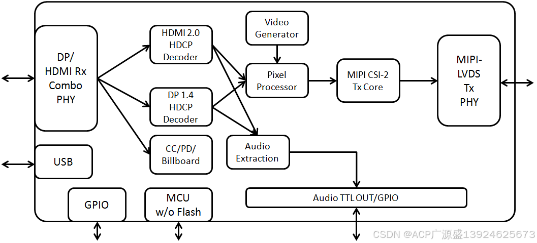

1. 核心功能与接口参数
GSV6127E 是一款高性能、低功耗的 Type-C/DisplayPort 1.4/HDMI 2.0 转 MIPI CSI-2/LVDS 转换器,集成音频提取和嵌入式微控制器,专为汽车和视频会议场景设计。以下是其关键特性的详细解析:
多协议输入支持
- DisplayPort 1.4:支持 HBR3 32.4Gbps 带宽(4 通道,单通道 8.1Gbps),可传输 4K@60Hz 4:4:4 无压缩视频。
- HDMI 2.0:支持 18Gbps 带宽(TMDS 6G/3 通道),兼容 4K@60Hz 4:2:0 格式。
- Type-C:集成 PD 3.0 控制器和 CC 通道配置,支持 DisplayPort Alt Mode 和 HDMI Alt Mode,可实现 100W 双向供电。
双端口输出能力
- MIPI CSI-2 D-PHY:支持 2.5Gbps / 通道,可配置 1/2/4/8 通道,传输 4K@60Hz 4:4:4 视频(需双端口 MIPI 接口)。
- LVDS:支持 1.5Gbps / 通道,兼容 RGB888 和 YUV 4:2:2 格式,适用于工业显示和车载屏幕。
- 音频提取:分离 I2S/SPDIF 音频流,支持 LPCM、DSD、TDM 格式,并具备 零数据通道自动静音功能。
嵌入式处理能力
- RISC-V 微控制器:实现 EDID 管理、HDCP 2.3/2.2/1.4 握手、分辨率缩放(如 4K→1080p)和 色彩空间转换(420↔422↔444)。
- 内部视频生成器:可模拟 4K@60Hz、4K@30Hz、480i@60Hz 等时序,用于测试或无信号源场景。
