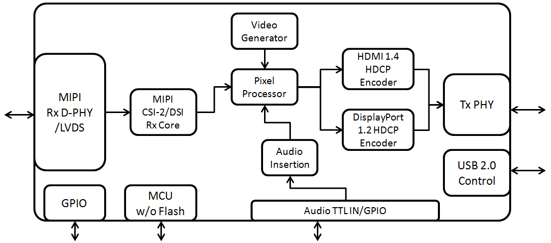

针对 Gscoolink GSV1172 芯片的专业技术文档,结合行业标准和实际应用场景,描述GSV1172的产品相关信息:
一、核心技术参数
1. 接口与协议
- MIPI D-PHY CSI-2/DSI:移动产业处理器接口差分物理层摄像头串行接口 / 显示串行接口
- LVDS VESA/JEIDA:低压差分信号 VESA/JEIDA 标准接口(支持 1080p60 RGB 信号传输)
- Type-C/DisplayPort 1.2/HDMI 1.4:通用串行总线 C 型接口 / 显示端口 1.2 版(21.6Gbps HBR2 速率)/ 高清多媒体接口 1.4 版(9Gbps TMDS 速率)
2. 视频传输能力
- SinglePort MIPI 接口:单端口 MIPI 接口(支持 4K60 4:2:2 格式信号传输)
- LVDS 接口:单端口 LVDS 接口(支持 1080p60 RGB 信号传输)
- 内部视频生成器:可生成 DisplayPort HBR2 带宽定义的任意未压缩视频时序(如 4K@30Hz、1080P@60Hz、480i@60Hz)
3. 芯片架构与功能
- Embedded MCU:嵌入式微控制器(集成增强型处理器,提供高性价比解决方案)
- QFN64 封装:QFN64 封装(9x9mm 尺寸,0.5mm 引脚间距)
- Billboard USB 2.0 控制器:公告牌 USB 2.0 控制器(支持 Type-C 设备协议协商)
GSCoolink GSV1172 作为一款高性能多协议混合信号转换器,凭借其集成的嵌入式 MCU 和灵活的接口配置,在工业控制、消费电子、医疗设备等领域展现出广泛的应用潜力。以下结合技术特性与行业场景展开分析:
一、工业控制与自动化
1. 工业相机与智能视觉系统GSV1172 支持 MIPI CSI-2/DSI 和 LVDS 输入,可将工业相机的原始信号转换为 Type-C/DisplayPort/HDMI 输出,适配主流工业显示器或 PC。例如,在智能工厂中,其单端口 MIPI 接口可传输 4K60 4:2:2 格式图像,满足高精度缺陷检测需求。结合内部视频生成器(如 4K@30Hz),可实现无外部源场景下的系统调试。
2. 人机交互终端在工业 HMI 设备中,GSV1172 可将 LVDS 面板信号转换为 Type-C 接口,支持与平板电脑或工业计算机直连。例如,创腾翔的内嵌式工业显示器通过 HDMI/LVDS 输入实现 7*24 小时稳定运行,而 GSV1172 的嵌入式 MCU 可进一步集成触摸控制和色彩校准功能,优化用户交互体验。
3. 工业设备远程监控通过 DisplayPort Alt Mode 和 USB PD 控制器,GSV1172 可将工业设备的视频信号通过 Type-C 接口传输至远程终端,同时支持 100W 反向供电。例如,在智能电网中,该芯片可将变电站内的 LVDS 监控画面转换为 Type-C 输出,通过光纤延长器实现长距离传输。
二、消费电子与扩展坞
1. 多屏扩展解决方案GSV1172 支持 MIPI 转 Type-C Alt Mode,可将手机或平板的 MIPI 信号转换为 DisplayPort 输出,连接至 4K 显示器。例如,Sanwa 的 Type-C 扩展坞通过 HDMI/DP 输出实现三屏显示,而 GSV1172 的集成设计可进一步缩小体积,适配口红大小的便携扩展器。
2. VR/AR 设备接口桥接在 VR 头显中,GSV1172 可将 MIPI 面板信号转换为 HDMI 1.4 输出,支持与 PC 或主机连接。其嵌入式 MCU 可实现动态分辨率切换和色彩空间转换(如 4:2:0 转 4:4:4),提升图像质量。此外,4kV HBM 静电防护能力11可确保设备在频繁插拔场景下的稳定性。
3. 车载信息娱乐系统GSV1172 的 LVDS 输入可接收车载摄像头信号,转换为 HDMI 输出至中控屏。例如,智物通讯的车载主机通过 LVDS 接口支持倒车影像,而 GSV1172 的集成设计可减少外部芯片数量,降低 BOM 成本。其工作温度范围(0°C 至 70°C)可满足车载环境需求。
三、医疗设备与影像处理
1. 手术示教与远程医疗GSV1172 支持 4K 视频传输和 HDCP 1.4 加密,可将内窥镜或术野摄像机的 MIPI 信号转换为 HDMI 输出,用于手术示教系统。例如,神州视翰的手术转播车通过 HDMI 接口实现多路高清信号采集,而 GSV1172 的色彩空间转换功能可优化医学影像的对比度和细节。
2. 医学影像设备在超声或 CT 设备中,GSV1172 可将 LVDS 传感器信号转换为 DisplayPort 输出,连接至专业诊断显示器。其内部视频生成器可模拟标准测试图案(如 4K@30Hz),用于设备校准。此外,QFN64 封装的紧凑设计11适配医疗设备的小型化趋势。
3. 便携式医疗终端GSV1172 的低功耗设计(工作功耗 < 1.2W)适用于电池供电设备。例如,便携式 B 超仪可通过 MIPI 接口接收探头信号,转换为 HDMI 输出至平板,同时利用嵌入式 MCU 实现实时图像处理和数据存储。
四、技术优势与行业适配
1. 多协议兼容性GSV1172 支持 MIPI D-PHY/CSI-2/DSI、LVDS VESA/JEIDA 输入,以及 Type-C/DisplayPort 1.2/HDMI 1.4 输出,可无缝连接不同厂商的设备。例如,在工业场景中,其兼容 VESA/JEIDA 标准的 LVDS 接口可适配多数传统工业显示器。
2. 集成化与成本优化嵌入式 MCU 集成了色彩空间转换、去隔行、分辨率下采样等功能,无需外部处理器,降低系统复杂度。相比 FPGA 方案,GSV1172 的 QFN64 封装和量产成本优势使其更适合消费电子和工业设备的大规模生产。
3. 可靠性与稳定性4kV HBM 静电防护11和宽温范围(0°C 至 70°C)确保设备在恶劣环境下稳定运行。例如,在工厂车间中,其抗干扰能力可避免信号传输中的数据丢失;在医疗设备中,符合医疗级认证的可靠性设计可满足临床需求。
五、典型产品与应用案例
1. 工业智能相机唯视智能的 GSV 系列智能相机通过 MIPI 接口接收图像数据,利用 GSV1172 转换为 HDMI 输出至工控机,实现 PCB 缺陷检测和物流分拣。其 AI 算法(如异物识别)与嵌入式 MCU 结合,可提升检测效率 30% 以上。
2. 车载中控系统某品牌车载娱乐系统采用 GSV1172 将 LVDS 面板信号转换为 Type-C 输出,支持手机互联和多屏互动。其集成的 PD 控制器可同时为手机充电,简化车内布线。
3. 手术监控设备某医疗设备厂商的手术示教系统通过 GSV1172 将 MIPI 内窥镜信号转换为 DisplayPort 输出,支持 4K 分辨率和 HDCP 加密,满足手术室的高安全性要求。
总结
GSV1172 凭借其多协议转换能力、嵌入式处理功能和高可靠性,成为工业控制、消费电子、医疗设备等领域的理想选择。其集成化设计和量产成本优势,为客户提供了缩短开发周期、降低系统复杂度的解决方案。未来,随着 4K/8K 显示需求的增长和边缘计算的普及,GSV1172 在智能工厂、智能车载、远程医疗等场景中的应用将进一步扩展。
"Gscoolink GSV1172 is a high-performance, low-power MIPI D-PHY CSI-2/DSI and LVDS VESA/JEIDA to Type-C/DisplayPort 1.2/HDMI 1.4 mixed converter. With SinglePort MIPI interface, 4K60 422 can be transmitted using single port MIPI interface. For LVDS VESA/JEIDA interface, 1080p60 RGB can be transmitted using single port LVDS interface. By integrating enhanced microcontroller, GSV1172 has created a cost-effective solution that provides time-to-market advantages. The DisplayPort Transmitter supports up to 21.6Gbps (HBR2, 4-lane), HDMI Transmitter supports up to 9Gbps (TMDS, 3G/3Lane). With embedded Channel Configuration (CC), Power Delivery (PD) controller and Billboard USB 2.0 controller, GSV1172 can support MIPI to Type-C Alternate DisplayPort bridge application. The superior architecture of GSV1172 provides economical smaller footprint solutions using QFN64, targeting for low power embedded applications. HDCP 1.4 is implemented in GSV1172 for its DisplayPort and HDMI port. Color Space Conversion, 420-444/422 Conversion, De-Interlacer and Downscaler are supported for flexible video processing. Audio Insertion of HDMI Tx and DisplayPort Tx is supported in GSV1172 for audio processing. Within 4kV HBM tolerance, GSV1172’s operation temperature range is 0ºC to 70ºC. An internal Video Generator can be used to generate any uncompressed video timing defined in DisplayPort HBR2 bandwidth, such as 4K@30Hz, 1080P@60Hz, 480i@60Hz."
