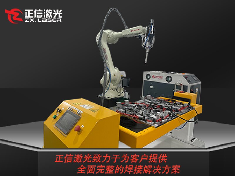

一、 设备概述
3000W三通管连续光纤激光焊接机是一种高效的自动化焊接设备,专门用于焊接T型或Y型的管道接头,即我们常说的“三通管”。它采用3000瓦功率的连续光纤激光器作为能量源,通过机器人或专用运动系统实现精准、快速的焊接。该设备广泛应用于石油化工、航空航天、汽车制造及压力容器等行业,是高质量管道焊接的理想解决方案。
二、 核心优势与特点
极高的焊接效率与速度
3000W的高功率激光,能量密度高度集中,焊接熔深大,焊接速度远超传统TIG焊或MIG焊,生产效率可提升数倍至数十倍。
卓越的焊接质量
焊缝美观:焊缝成型均匀、光滑,几乎无飞溅,无需或仅需少量后续打磨处理。
变形极小:热输入量小且集中,极大地减少了工件的热变形,保证了三通管的尺寸精度。
深宽比大:焊缝深而窄,力学性能优越,强度高,密封性好。
无电极损耗:非接触式加工,避免了传统焊接中电极磨损对质量的影响。
高度的自动化与智能化
通常集成六轴机器人或多轴联动数控系统,能够精确复现复杂的三维焊缝轨迹。
配备焊缝跟踪系统(如激光视觉传感器),可自动识别并补偿工件装配间隙和位置偏差,确保焊接过程的稳定性和可靠性。
可实现自动化上下料,轻松融入工业4.0智能生产线。
出色的工艺适应性与灵活性
通过调整功率、速度、离焦量等参数,可轻松焊接不同材质(如碳钢、不锈钢、铝合金、钛合金等)和不同壁厚的三通管。
一台设备可适应多种规格的三通管焊接,换型快速。
运行成本低,节能环保
光电转换效率高(可达30%以上),能耗远低于传统焊接设备。
无需消耗焊丝、保护气体用量少(相较于某些焊接工艺),长期使用综合成本更低。
三、 设备组成与工作原理
核心组成部分
激光发生器: 设备的“心脏”,产生3000W连续输出的光纤激光。
冷却系统: 为激光器和激光头提供稳定的冷却,确保设备长时间连续工作。
焊接机器人/运动系统: 执行精确的焊接路径,通常为六轴工业机器人。
激光焊接头: 聚焦激光束到工件表面,通常集成准直镜、聚焦镜、保护气喷嘴和焊缝跟踪传感器。
控制系统: 集成PLC、机器人控制器和激光器控制,实现所有单元的协同工作。
辅助系统: 包括送丝机构(可选,用于填充焊丝)、保护气供应系统和安全防护罩(含激光防护玻璃)。
工作原理
高功率的连续激光束通过光纤传输到焊接头,经聚焦后形成一个极小的、能量极高的光斑。
这个光斑照射到三通管主管与支管的对接处,使金属材料瞬间熔化形成熔池。
机器人带动焊接头沿预设的焊缝轨迹运动,熔池随之移动、冷却、凝固,从而形成牢固的焊缝。
在整个过程中,保护气体(通常是氩气或氮气)持续吹向熔池,防止熔融金属与空气中的氧气和氮气发生反应,保证焊缝质量。
