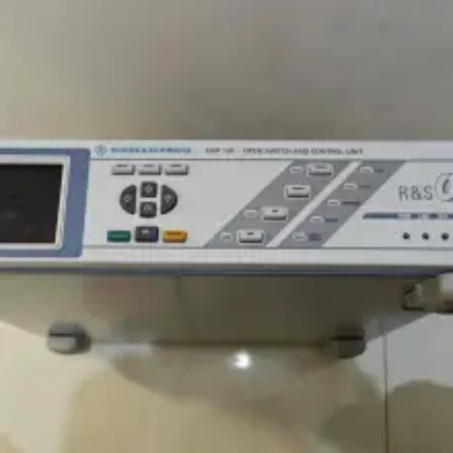

罗德与施瓦茨OSP130EMI测试接收机/开放式开关和控制单元
罗德与施瓦茨OSP120开放式切换控制平台适用于 RF 开关及控制任务的模块化解决方案
R&S罗德与施瓦茨OSP130开放式切换控制平台主要特点
小巧紧凑,仅需极小空间
选择合适的交换及控制模块,优化配置
即插即用,无需复杂的安装流程
借助路径控制功能,只需一个指令,即可轻松、可靠地单独切换不同的切换路径
采用直观的操作菜单,轻松生成切换配置
通过以太网接口灵活集成系统
仪器操作可确保快速、直接地访问功能
R&S?OSP150 扩展单元可按需扩展功能范围
卫星盒可实现靠近被测设备或天线的远程射频交换任务
用于 EMC 应用的特殊模块
OSP 提供两种型号(R&S?OSP120、R&S?OSP130)、一个扩展单元 (R&S?OSP150) 和一个卫星盒 (R&S?OSP?B200S2),可满足多种测试场景的要求,包括用于实验室测量的桌面配置以及复杂的机架集成式测试系统。R&S?OSP130 型号配备一个控制面板和显示器,可用于手动控制。
