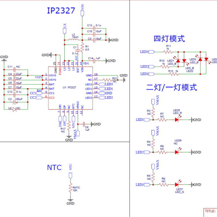

IP2363支持PD3.0 等多种快充输入协议、支持2~5 节串联电池集成升降压驱动 最大充电功率30W 的电源管理芯片
简介
IP2363 是一款集成 PD3.0 和 DP&DM 输入快
充协议和同步升降压转换器的锂电池充电管理芯片,充电功率高达 30W;
IP2363 支持 2/3/4/5 节串联电芯,可通过外接电阻设置选择电池串联节数;
IP2363 内置 IC 温度、电池 NTC 温度和输入电压控制检测环路,可以根据识别到的充电器功率,智能调节充电电流。
IP2363 断开充电器后进入低功耗模式,待机电流降低到 5μA。进入低功耗模式后,插入充电器可自动唤醒充电。
IP2363 内置 14bit ADC,可以精确测量输入电压和电流,电池电压和电流等。可通过 I2C 获取IP2363 充电电压、充电电流等信息。IP2363 支持2 个充电指示灯,可显示充电状态。
特性
   充电规格
   集成BUCK-BOOST升降压功率NMOS驱动
   充电功率最大 30W
   自适应充电电流调节
   外接电阻设置电池串联节数:2/3/4/5
   外接电阻可设置最大充电功率,最大支持30W 充电
   支持输入充电电压范围 5~20V
   支持电池类型三元锂电池(4.20V)和磷酸铁锂电池(3.65V)
   快充规格
   集成 PD3.0 UFP 协议
   集成 DP&DM 输入快充协议
   其他功能
   2/1LED 充电指示灯
   IP2363_I2C 定制型号支持 I2C 功能
   待机功耗 5μA
   EN 复位功能
   多重保护、高可靠性
   输入过压、欠压保护
   电池过充、过流保护
   IC 过温保护
   充电电池温度 NTC 保护
   ESD 4KV,输入(含 CC1/CC2 引脚)耐压 30V
   封装规格:5mm × 5mm 0.5pitch QFN32
应用产品
大功率音箱、电动工具等 2~5 串电池设备
