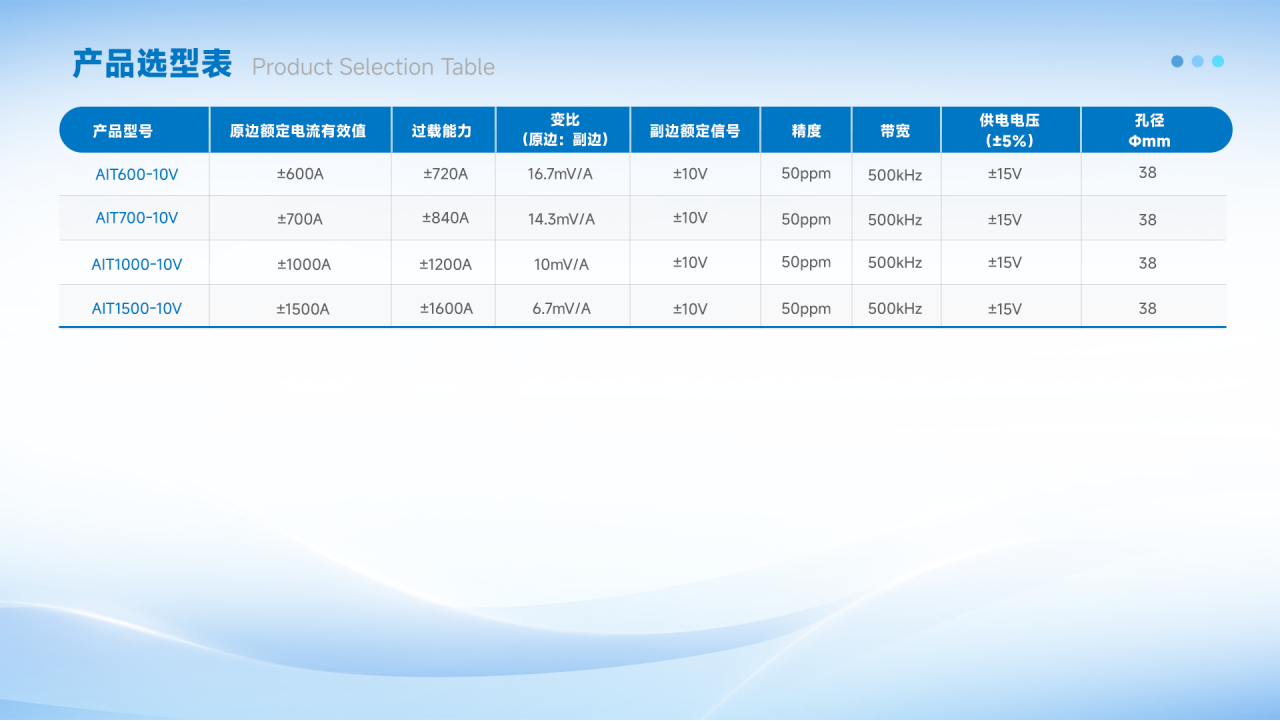

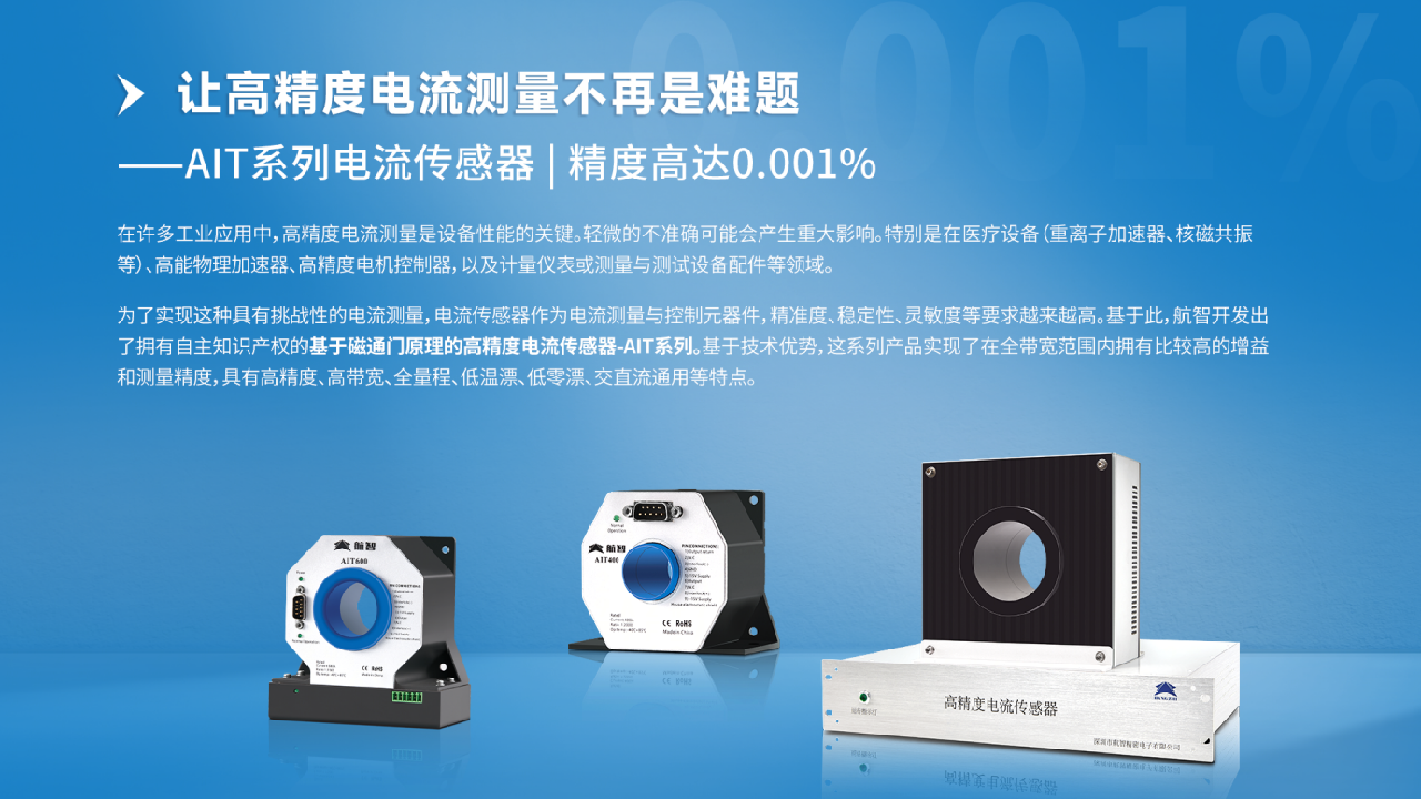

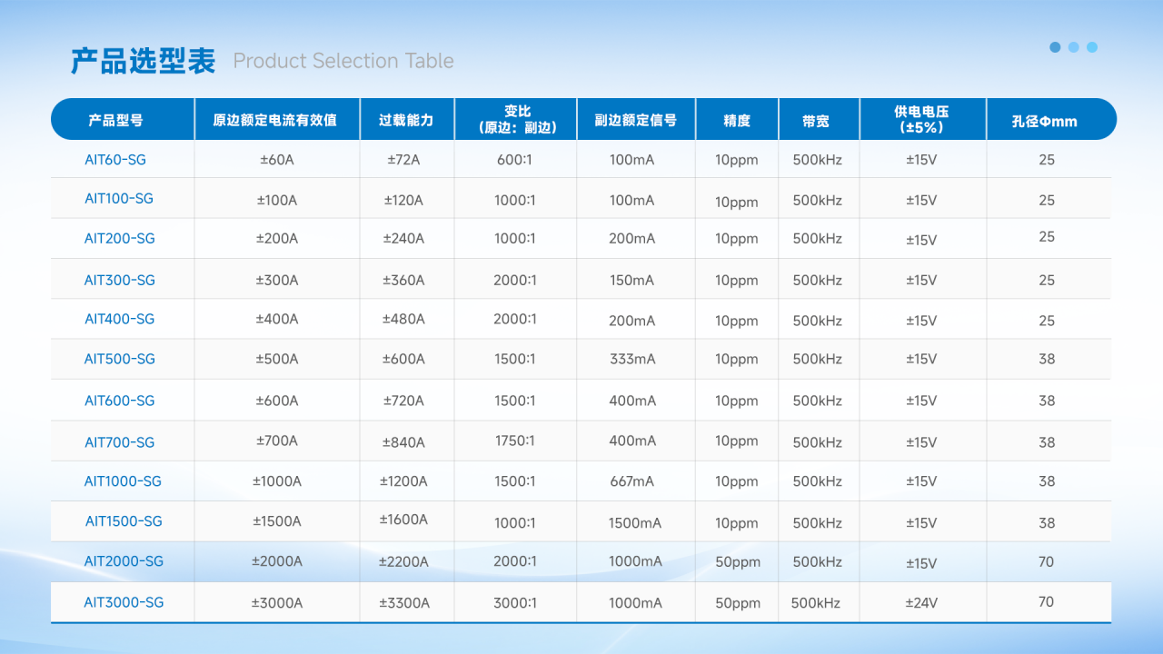

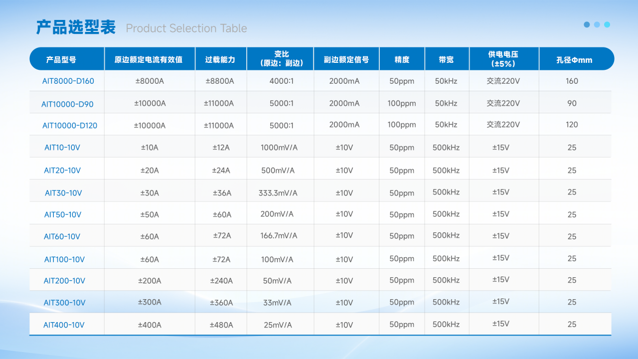

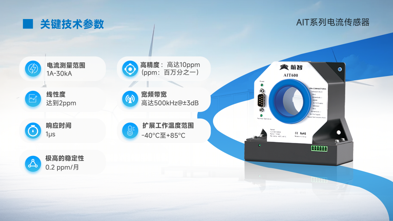

让高精度电流测量不再是难题 | AIT系列电流传感器,精度高达0.001%
型号: AIT系列
--- 产品参数 ---
  • 产品名称 高精度电流传感器
  • 产品原理 磁通门原理
  • 产品系列 AIT系列
  • 产品品牌 航智
  • 电流测量范围 1A~30kA
  • 精度 10ppm
  • 线性度 2ppm
  • 供电电压 ±15V/220V
