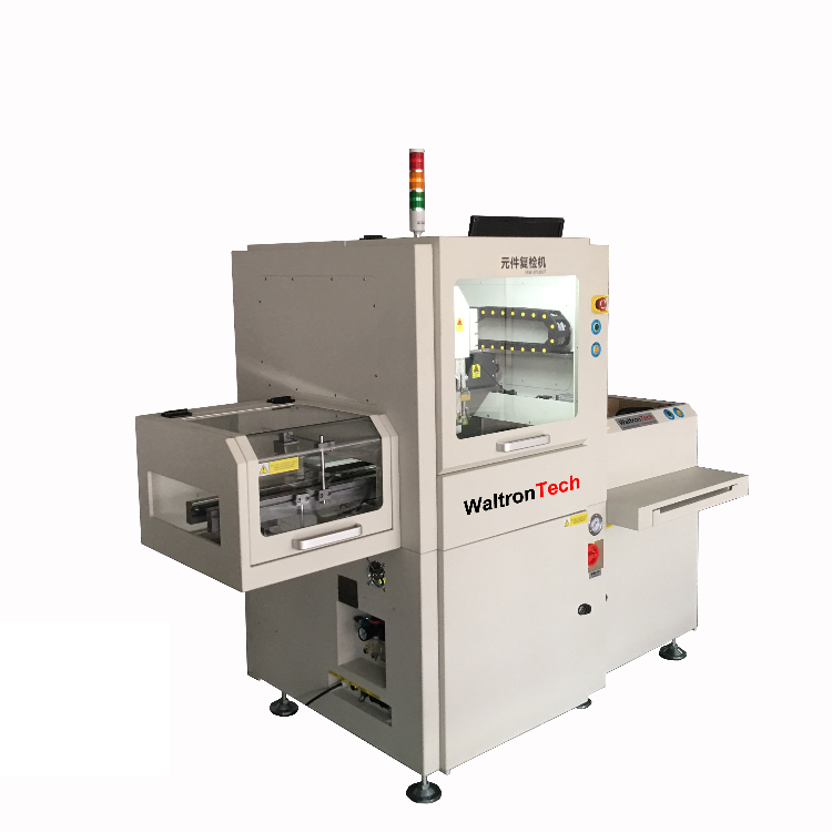

AOI光学复检机是主要配合在线式AOI,使用3D视频显微镜360度复检报错的元件,并由操作员确定OK或NG,并打点Mark,软件记录统计等。主要应用于汽车电子大厂和精密电子生产大厂。
图示为某国际大厂Bosch指定使用的AOI光学复检机,架装在传输带上(控制主体嵌入主流传输带),与前端AOI连接,包括读码等待位,复检位,NG处理位,伺服系统带动3D显微镜,自动移动到AOI报错的部位,让操作员使用3D显微镜,配合HDMI高清工业相机进行复检。大大提高产能,并且减少出错几率。记录故障并上传shop floor系统数据库
图像传输到远程中控台,1个操作员观察3条产线的AOI报错复检,替代以前3个操作员的工作,提升效率产能
需要配合不同厂商的AOI文件格式
需要配合不同的AOI连线标准,也可以根据客户需求做成一体机,大厂指定使用
