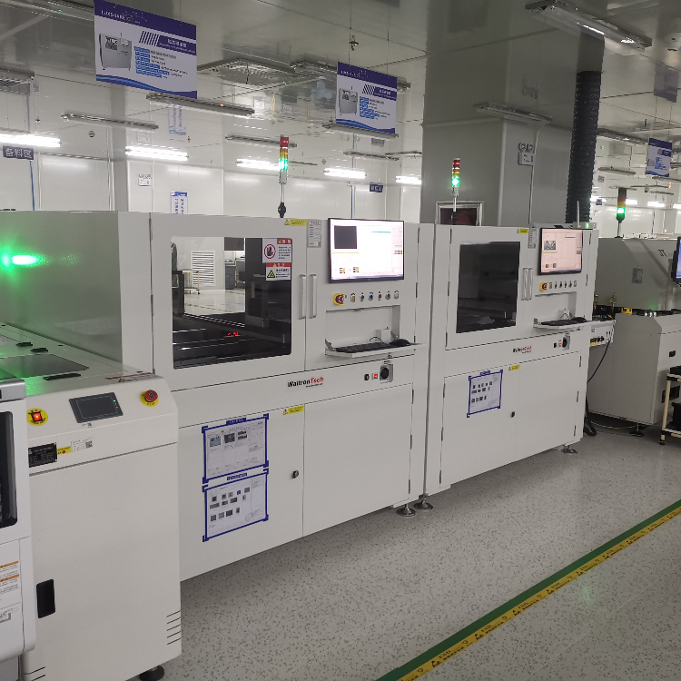

电源磁芯研磨机, 磁芯气隙研磨机;
在目前通讯,汽车电子等需要高功率的PCBA中, 磁芯组装后需要研磨,以让磁芯点胶均匀,去除气隙,提升磁通量,达到磁通量的控制要求. 上下磁芯在受控的压力下,互相相对运动,高速精确控制,确保磁芯能精确的完成研磨.一般是为在线式高速设备, 在磁芯组装和点胶的后端.
设备已经在各大电源板厂商(特别是二次电源,清洁能源与电动车,汽车电子)广泛使用,是电源板生产的标准设备。自动研磨磁芯,均匀胶水厚度,达到要求的磁通量.
在电源生产中,串联在自动点胶和贴磁芯贴装机后,对磁芯进行自动研磨,使底部胶水均匀分布,精密控制磁芯气隙,是电源板磁芯装配重要工序。
电源板PCBA进入后,视觉定位,激光测高,然后自动对磁芯研磨。运动轨迹可编程,全程力控,压力精密自动可调,根据不同磁芯高度自动调整参数,例如研磨模式,轨迹,次数等;
根据不同的磁芯自动更换对应的研磨头模组;双运动模组同时独立工作,提高效率,高速精密;
参数上传MES系统,以便追溯;根据客户具体要求客制化;替代人工,实现全自动化工作;
