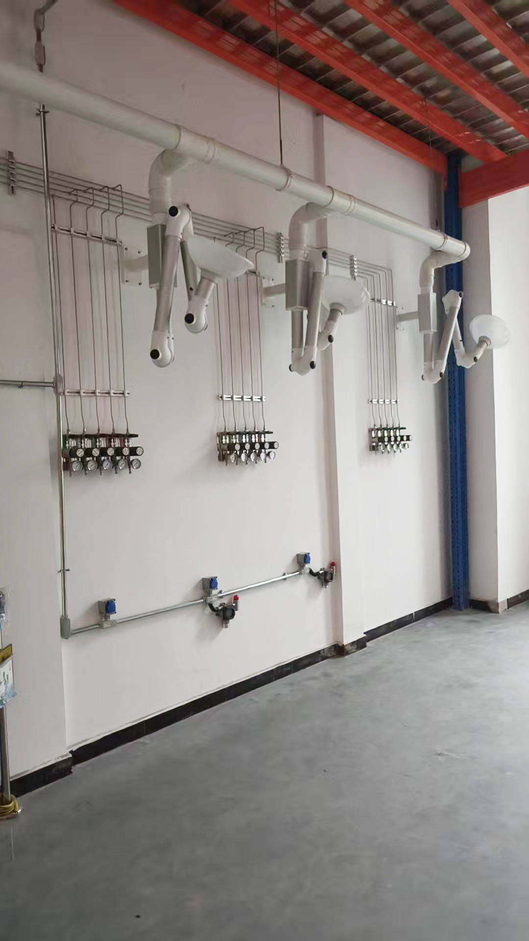

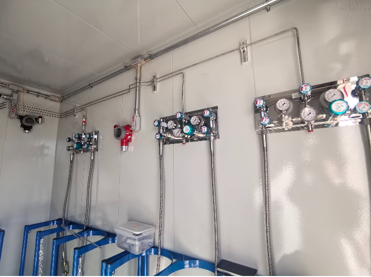

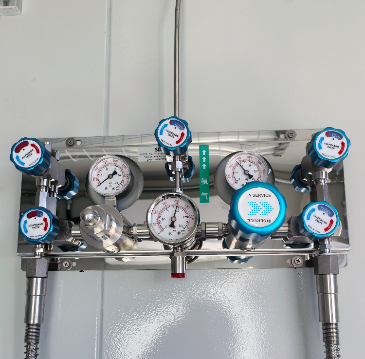

气路系统主要由气源切换系统、管道系统、调压系统、用气点、监控及报警系统组成。对于一些易燃易爆气体,如氢气、乙炔等,可能在设计和施工过程中稍有差异,必须加入气体回火防止器等安全控制装置。
在现代化的实验室中,为了完成实验,需要用到多种分析仪器,如气相色谱仪,原子吸收,气—质联用仪,ICP等等,其中这些仪器需要用到高纯气体,传统的做法是采用独立钢瓶分散供气的模式,这种供气模式每台仪器设备单独配置气体钢瓶,分别满足每台仪器设备的使用,但随着近年来实验室投资的不断加大,仪器设备的迅速增加,用气量也逐年增加,传统的供气模式已经难以满足仪器设备增加的需求,同时分散供气模式带来的实验室布局混乱,钢瓶的频繁更换也对实验室的管理和维护造成了困难,为了解决以上两个方面的问题,就需要一套安全性高且能实现集中分配供气的系统完成从气源向仪器的供气,这就是实验室高纯气体管道系统的功能所在。
实验室集中供气系统涉及气体管路的设计、材质选择、工程安装和验收等方面的工作,是一项专业性较强的工作,由于实验室通常配备许多精密大型仪器设备,如果工程材质不合格、施工工艺不精密,使用过程中可能会产生泄漏,引入杂质降低高纯气体纯度,直接导致仪器设备无法正常使用,因此必须由气体管道安装的专业公司来进行设计和施工。
石油化工行业中心化验室气体管道设计、安装要求!
气瓶间
1、钢瓶间的设计宜设在中心化验室的主入口侧,并应采取遮阳防晒措施,当钢瓶间与建筑物为一体时,隔墙应为钢筋混凝土防爆墙;
2、通风良好,并具有足够的泄爆面积,室内地面应有防火花,防静电措施;
3、可燃气体钢瓶(H2,C2H2)与助燃气体钢瓶(O2)应隔开布置;
4、还应设立泄露报警系统。
色谱室
1、中心化验室的所有管道应统筹规划、集中布置,以便于安装、操作和检修为布置原则;
2、引入中心化验室的所有工艺管道总管应设切断阀,并根据需要设置压力表、温度计、流量计、过滤器和减压阀等。阀门或仪表宜设置在便于观察和检修的位置;
3、可燃易爆气体如氢气、乙炔、氧气等宜明线铺设;
4、管道宜集中布置并沿墙明设,且方便安装及检修;
5、使用钢瓶气管道的设备台应离墙布置,留出的维修空间不宜小于600mm;
6、氢气管道宜采用焊接连接,不应采用螺纹连接和闸阀。
