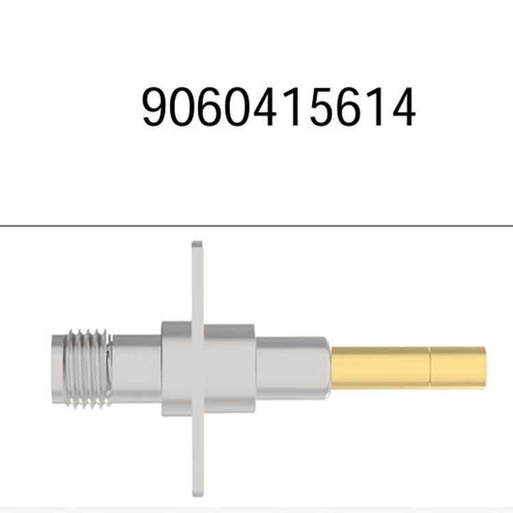

给大家推荐一款国产RF射频测试探针(6代RF测试探针)
6代射频探针采用SMPM接口进行线缆转接,同时自带浮动装置,弹簧内置保护,使用更顺畅。
我们的射频探针法兰宽度为4mm,有效节省了空间,可以针对小间距排列座子进行并列安装测试,安装间距4.5mm。
我司6代RF射频探针使用频段为0-8G,驻波小于1.2,插损不超过0.5dB,使用寿命为1万次以上。
下面介绍一下6代RF射频测试座的特点:
6代RF座是目前是比较新的一代产品,主要用于5G手机,G5智能设备,穿戴设备,GPS定位设备等,体积非常小。
长宽高分别为1.4*1.2*0.65mm,测试直径为0.9mm
欢迎朋友们来电咨询,我们可提供技术支持,服务周道,价格合理。
