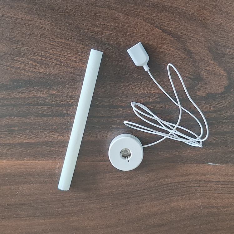

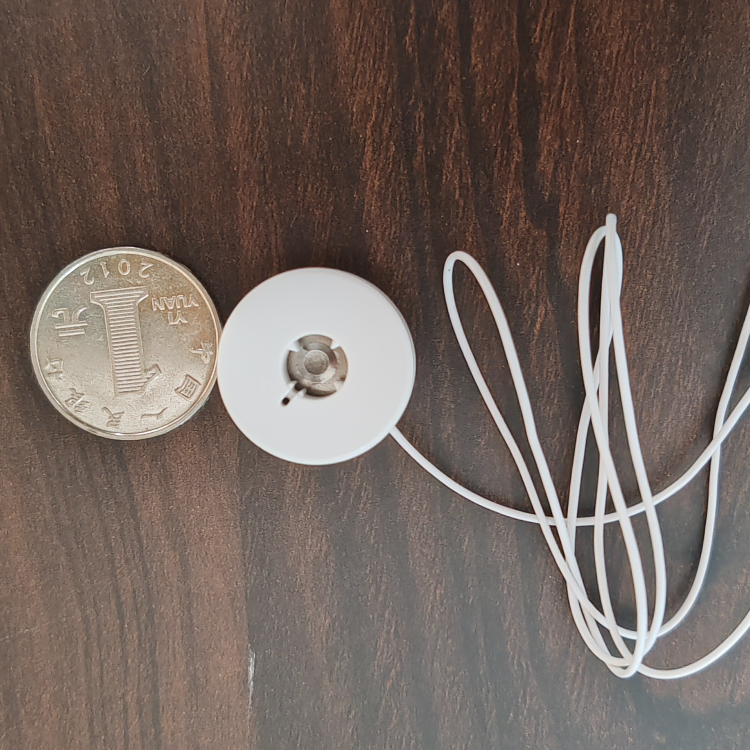

--- 产品参数 ---
- 外形尺寸: 直径24mm,高度12mm
- 供电电压: 5V 或3.7V单节锂电池,Type-C接口USB供电
- 雾化方式: 微孔超声波雾化
- 产品特性: 微体积、宽电压、大雾量输出
- 适用配件: 雾化棉棒
- 应用: 迷你加湿器、香薰机、便携扩香设备
--- 产品详情 ---
XKT25-A5是超小便携式微体积雾化模块,可用于香薰机、迷你加湿器。直径仅24mm,高度12mm,支持3.7V锂电池或者5V USB供电,Type-C手机充电器即可驱动,大雾量稳定雾化,适合各类小型加湿扩香产品开发,可批量供货。
产品特点
- 供电灵活:3.7V单节锂电池 / 5V USB Type-C供电
- 体积小巧:直径24mm,高12mm,便于产品结构设计
- 宽电压工作,大雾量输出,工作稳定
- 搭配雾化棉棒使用,组装简单,开发门槛低
应用范围
桌面迷你加湿器、便携式香薰扩香机、DIY加湿实验装置、小型植物保湿设备。
备注
默认标准版本出货,大批量可定制参数;使用需要配套雾化棉棒,做好防水设计。
