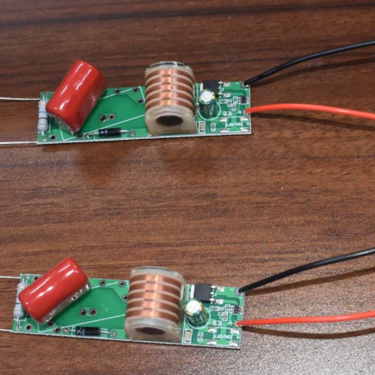

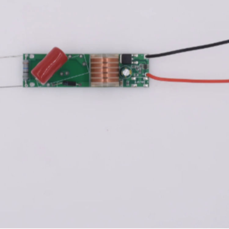

--- 产品参数 ---
- 输入电压: 3.7V
- 输出电压: 500V~5000V可调,默认2800V(标称3000V)
- 待机电流: 约80mA
- 模块尺寸: 长84mm*宽34mm*高36mm
- 特性: 可长时间工作不发热,负载短路不易损坏
- 应用: 电蚊拍,害虫灭杀,科研实验
--- 产品详情 ---
XKT203-100高压升压模块,经过多次升级优化,属于微功耗高压大电流输出高压发生器,3.7V供电,输出电压可在500V~5000V之间调节,出厂默认电压2800V。模块可长时间连续工作无温升,负载长时间短路也不会损坏,电路简单、成本低,支持批量定制。
产品特点
- 输入3.7V供电,高压输出500V~5000V可调
- 可长时间连续工作,待机无温升
- 待机电流仅80mA,耗电低
- 负载长时间短路不会烧毁模块
- 输出功率大小可调节
- 电路简单,成本低,支持批量订货
应用范围
电蚊器、灭蟑螂设备;木制品内部白蚁消杀;农业病虫害物理灭杀;工业科研实验;动物养殖业害虫消除等场景。
注意事项
本模块属于高压类,使用时注意安全;批量定制可调整电压功率,调高电压版本价格有差异。
