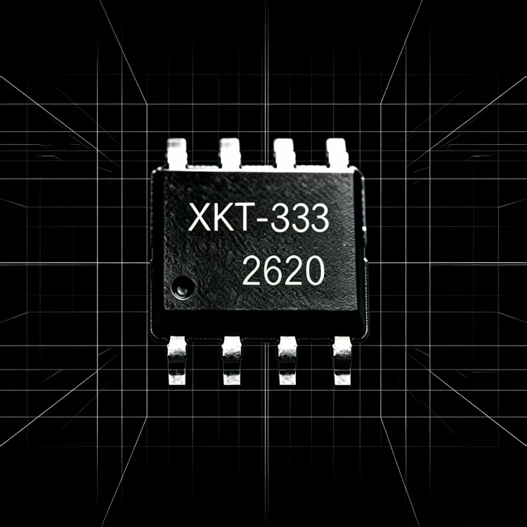

--- 产品参数 ---
- 型号: XKT-333
- 封装: SOP8
- 工作电压: DC5V~18V
- 工作频率: 1MHZ
- 输出驱动电流: 2A
- 最大工作电流: 15V
--- 产品详情 ---
XKT-333是芯科泰开发的高频大功率输出集成电路,搭配XKT-412芯片使用,体积小、输出功率强。芯片可在较高频率工作,有效缩小发射线圈体积,降低线圈成本,可直接采用PCB作为发射线圈,生产应用简单便捷。
芯片采用宽电压自适应工艺,同一发射电路可在宽电压范围工作,无需更换外围器件,电路简洁,稳定性高。主要用于无线感应充电、无线供电管理系统,可靠性高。
配套XKT-412负责无线电能传输,实现能量转换与实时监控,可完成电池智能快充,仅需少量外围元件即可搭建无线充电器、无线供电电源。
二、产品特点
*自动适应供电电压调节,宽电压范围稳定工作
*自动频率锁定
*自动负载检测
*自动功率控制
*高速能量输送
*高效电磁能量转换
*智能检测系统,免调试
*高度集成化,仅需几只普通外围元件
三、应用范围
机器人无线供电、安防产品、医疗设备、防水产品、玩具、手持家电、军用配套产品,用于电池充电、无线直接供电。
四、典型应用电路
1. 大功率应用:12V发射,接收输出5V1.8A,适合快充方案
2. USB 5V低压发射:5V发射,接收输出5V1A/5V500mA
3. PCB线圈收发方案:12V发射,接收输出5V500mA;12V输入12V输出,10W大功率接收
4. 超薄微电感方案:23~38mm线圈,12V发射,输出5V500mA
五、电气参数
- 封装:SOP-8
- 工作温度:-55℃~+125℃
- 存储温度:-65℃~+150℃
- 最大工作电压:15V
