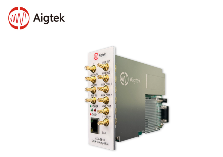

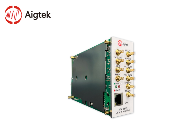

ATA-5810模块锁相放大器简介
ATA-5810模块锁相放大器是一款高性能、高性价比的测量仪器。基于数字调制、输出滤波器以及高精度24位数模转换器(ADC),采用全新Zynq架构,能够精确、快速测量出淹没在大噪声中的有效信号分量。
而且,ATA-5810锁相放大器能够同时测量输入信号的幅度和相位信息,在测量精度、工作频率范围、信噪比、动态储备等核心参数方面。同时新开发了多谐波测量、示波器、FFT频谱分析等功能,使得ATA-5810功能可以满足多种科研及工业用途。
滤波器
ATA-5810的时间常数可以设定在1μs至3ks之间。输出低通滤波器的滚降速率可设定为6、12、18、24、30、36、42和48 dB/oct。这款低通数字滤波器是利用无限脉冲响应(IIR)滤波器结构实现的,其信号处理的采样率为4 MHz。ATA-5810采用的数字调制方法和滤波器结构,保证其相对于模拟锁相放大器来说拥有更高的动态储备(>120dB)、精确的相位(绝对相位误差<1deg)、零直流漂移和良好的正交性。此外,在输入信号的频率低于1 kHz时,ATA-5810还会使用同步滤波器来消除参考信号的谐波影响,保证仪器能够快速的检测出有效的低频信号。
输入信号通道
锁相放大器ATA-5810中所采用的低噪声模拟前端放大器能够有效地处理差分信号或者单端信号,其等效输入噪声为5nV/√Hz。本通道的输入阻抗为10MΩ,满量程灵敏度为1nV至5V。此外,ATA-5810能够应用于输入电流信号的测量,其前端电流增益为106 V/A。ATA-5810的动态范围可以达到120dB以上,其可以根据输入信号的幅度来调节内部的可编程的增益放大器以改变整个系统的动态储备。高精度的24位ADC的采样率为4MSPS,在ADC前面的抗混叠滤波器能够有效地防止信号混叠。
信号发生器
ATA-5810基于16位数模转换器(DAC),能够产生频率范围在DC到100 kHz之内的正弦波信号,其信号的幅值和相位与仪器内部的振荡器有关,可以通过仪器的控制目录能够设定仪器所产生的正弦信号的幅值。ATA-5810的信号发生器所能产生的正弦波信号的最大幅值为5 Vrms。
