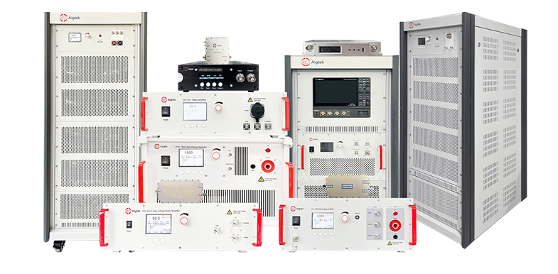

NF-HSA42014高压功率放大器
型号: NF-HSA42014
--- 产品详情 ---
ATA-4014C高压功率放大器
带宽:(-3dB)DC~1.2MHz
电压:160Vp-p(±80Vp)
电流:5.65Ap
功率:452Wp
压摆率:≥426V/μs
应用:超声电机驱动、软磁测试、无损检测、磁芯损耗测试、驱动压电陶瓷、超声换能器
ATA-4014C高压功率放大器简介
ATA-4014C是一款理想的可放大交、直流信号的单通道高压功率放大器。最大输出160Vp-p(±80Vp)电压,452Wp功率,可以驱动高压功率型负载。电压增益数控可调,一键保存常用设置,为您提供了方便简洁的操作选择,可与主流的信号发生器配套使用,实现信号的放大。宽范围供电电源,可兼容全球不同地区的电源标准要求。
输入Input
输入为BNC接口,输入电阻50Ω、100kΩ两档可选,匹配高低内阻信号源。
输出Output
输出接口为BNC接口,最大输出电压160Vp-p(±80Vp),最大输出电流5.65Ap。
液晶面板显示
ATA-4014C高压功率放大器操作面板液晶显示,设备状态及参数动态显示,交互界面一目了然,简洁易懂。
电压增益
ATA-4014C高压功率放大器电压增益数控0~50倍可调,具体分为粗调(1step)和细调(0.1step)两种。结合液晶面板增益的显示,能够快速调整至需要的电压值。

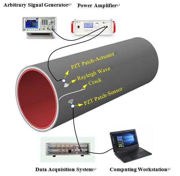

  • 射频功率放大器在超声导波技术管道损伤检测研究中的应用2024-07-19 10:41
    实验名称:基于超声导波技术的充液管道损伤检测实验研究研究方向:无损检测测试目的:超声波是一种高频应力波,正是由于激发的频率较高,其能力衰减较快,传播距离有限。故在管道检测中,超声波检测技术需要逐点扫描管道的每个断面,若检测的管道较长,则利用超声波检测技术时需要的时间较长。超声导波是显著区别于超声波的一种检测方法,它激发的是低频导波,这样导波可以在管道中传播较长的距离。其次,超声导波比超声波具有很强
