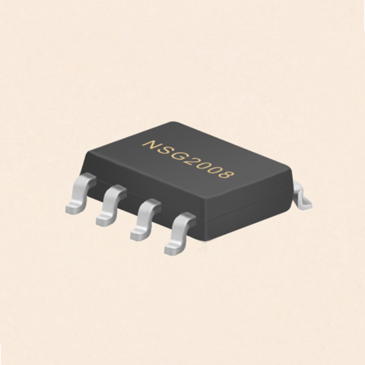

国硅集成单相半桥高低侧栅极驱动芯片NSG2008
型号:
NSG2008
立即咨询
扫一扫,分享给好友
复制链接分享
链接复制成功,分享给好友

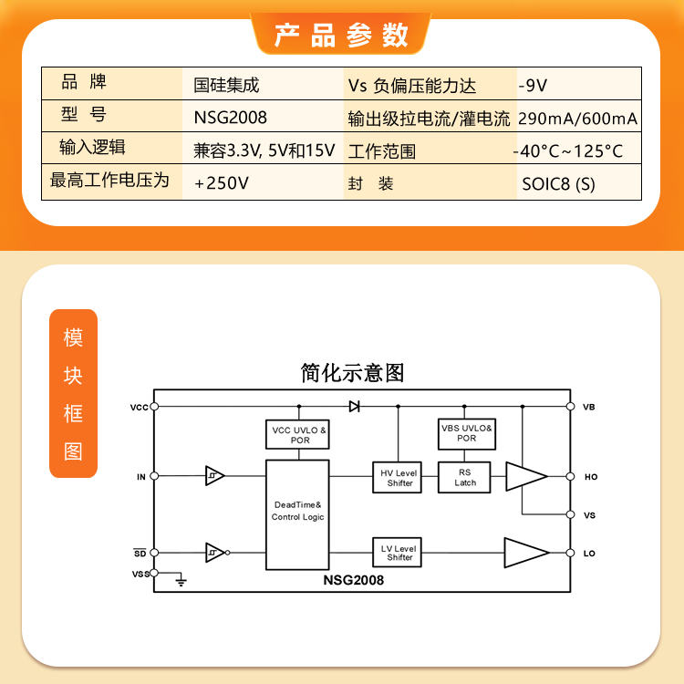

--- 产品参数 ---
最高工作电压为
+250V
输入逻辑
兼容3.3V, 5V和15V
dVS/dt耐受能力
可达±50V/ns
Vs 负偏压能力达
-9V
栅极驱动电压从
从10V到20V
宽温度范围
-40°C~125°C
