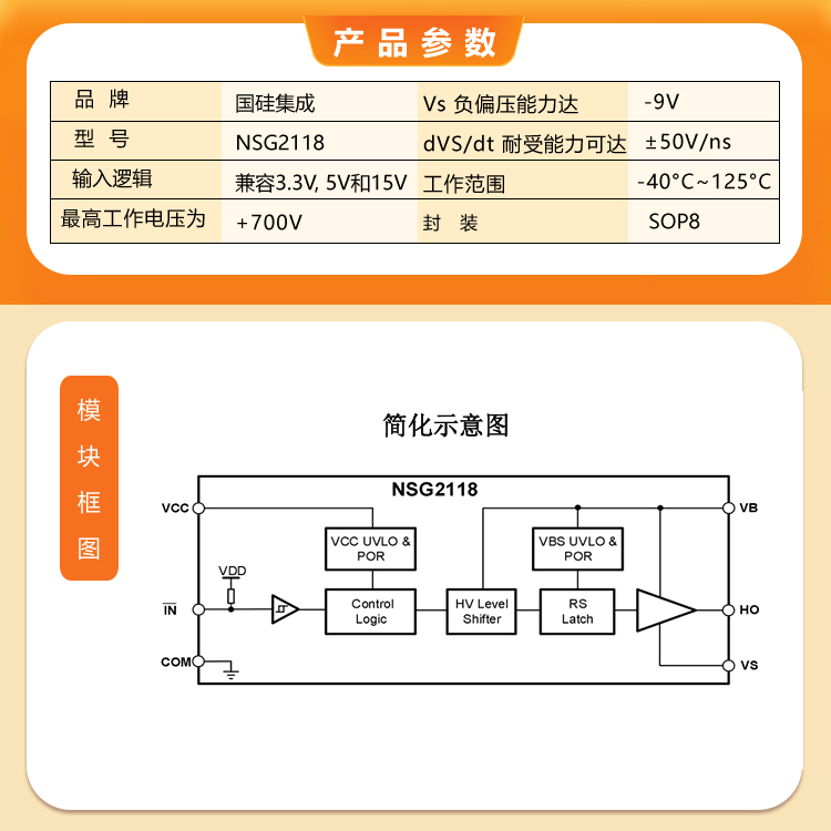

--- 产品参数 ---
最高工作电压为
+700V
输入逻辑
兼容3.3V, 5V和15V 输入逻辑
耐受能力
dVS/dt 耐受能力可达±50V/ns
Vs负偏压能力达
-9V
宽温度范围
-40°C~125°C
输出级拉电流
300mA
输出级灌电流
600mA
