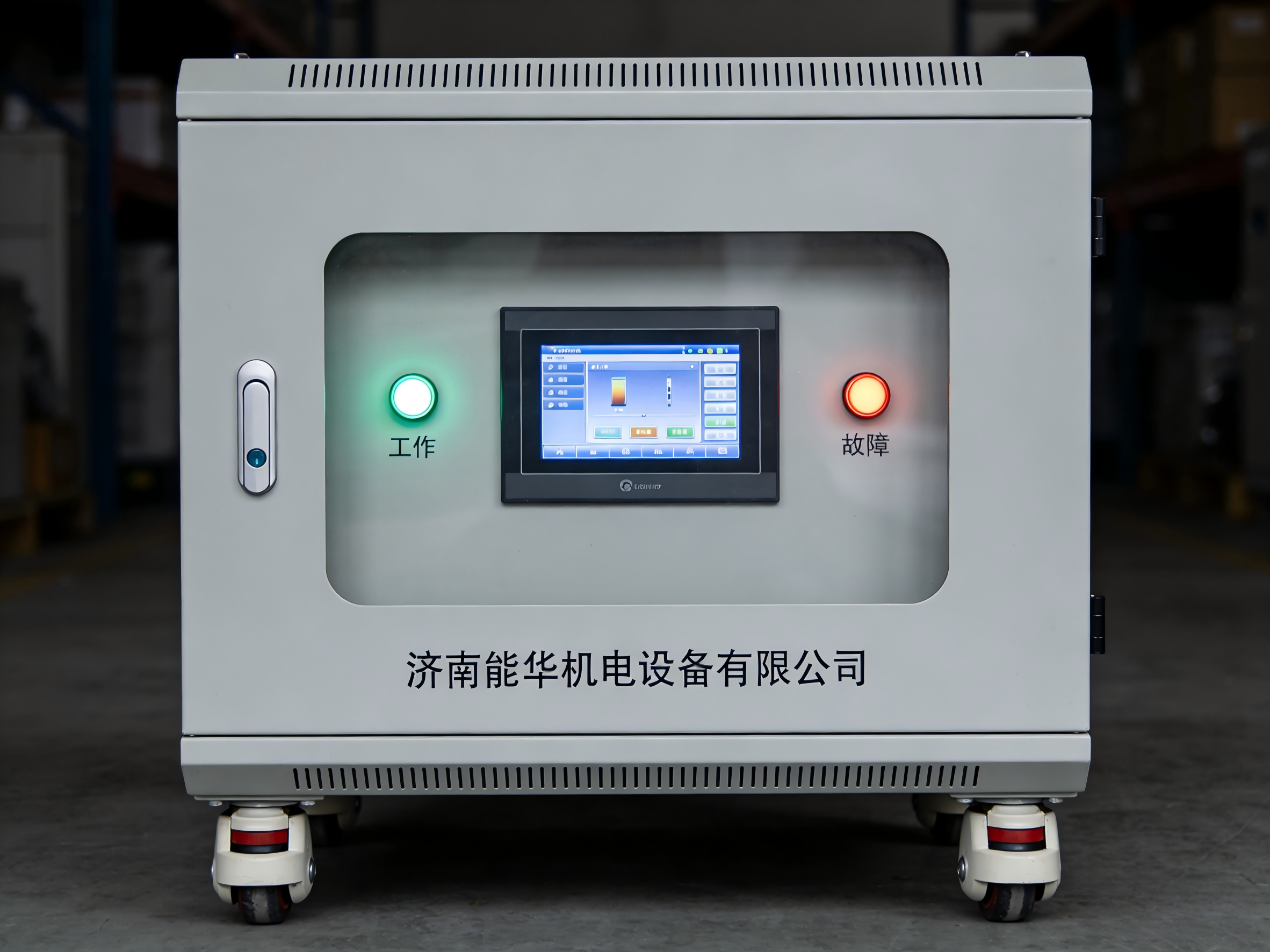

能量路由器,电能路由器,多端口能量路由器,交直流能量路由器,模块化能量路由器【济南能华机电设备有限公司】 能量路由器作为能源互联网体系中的核心电力电子装备,融合了电力变换技术、现代通信技术、智能控制技术与能量调度算法,也常被业内称作电能路由器。传统电网以机械式开关、变压器实现电能传输,调控手段单一,难以适配光伏、风电、储能、电动汽车等海量分布式新能源的高效接入,能量路由器的出现有效解决源、网、荷、储多元主体灵活互联的行业痛点。多端口能量路由器是主流技术路线,设备设置多路独立交直流端口,可同时接入光伏阵列、储能电池组、交流负荷、直流负载、市政配电网,各个端口相互电气隔离,能够独立管控每一条支路的功率流向,实现能量双向自由传输。交直流能量路由器兼容交流电网与直流微网两种供电形式,内部集成 AC/DC、DC/DC 功率变换单元,打破交流、直流系统之间的供电壁垒,是构建交直流混联配电网络的关键设备。模块化能量路由器采用标准化功率模块堆叠架构,功率等级可灵活扩容,单机故障仅影响对应模块,整机无需停机检修,运维便捷,适配从户用、工商业园区到大型微电网不同规模项目。济南能华机电设备有限公司深耕电力电子变换装备研发制造多年,自主研发系列能量路由器产品,采用高频隔离拓扑结构,具备高电气安全性、高效率、低谐波优势。设备搭载自研中央控制器,实时采集各个端口电压、电流、功率数据,依据预设策略自主优化能量分配,优先消纳本地光伏发电,富余电能存入储能系统,能源不足时由储能放电或者外网补电。设备支持并离网无缝切换,电网正常工作时并网运行,电网故障瞬间切换至离网孤岛模式,保障关键负荷不间断供电。整机完善保护功能,具备过压、欠压、过流、过载、过热、绝缘故障、孤岛保护等多重防护。产品广泛应用工业园区微电网、光伏储能电站、海岛独立供电系统、数据中心备用供电、光储直柔建筑项目。济南能华机电设备有限公司持续迭代 SiC 宽禁带器件方案,进一步提升开关频率、减小设备体积、降低运行损耗,持续为能源互联网、新型电力系统建设提供稳定可靠的能量互联核心装备。
